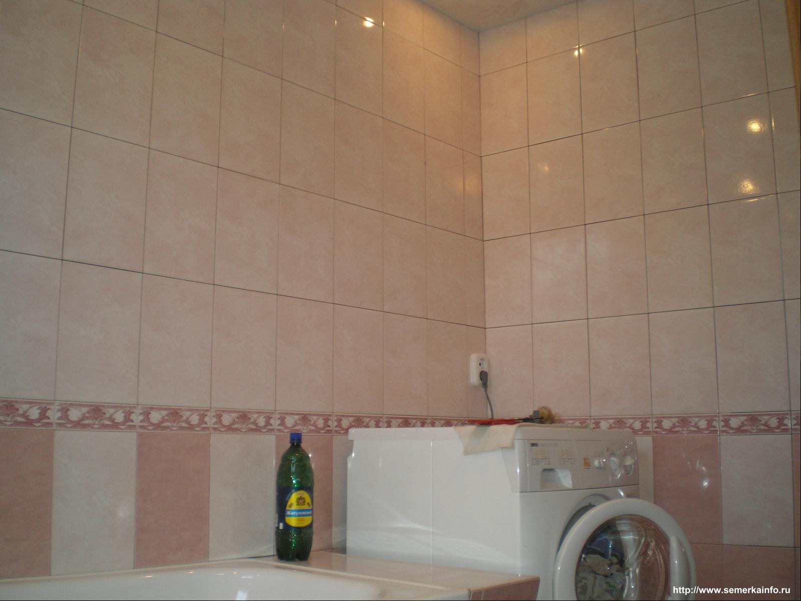

Моя первая в жизни ванная комната с тёплыми полами сделанная полностью своими руками в одиночку. Автор на фотке. Сори, чутка попутал порядок фоток.
В этой теме будем обсуждать всё, что касается этапов, способов, методик строительства, отделки и ремонта жилья и помещений от курятников до спален. Сам в этой области плотно вращаюсь уже 10 лет, кой чё шарю .
Приветствуются фотки своих ремонтов и работ. Чужие фотки - только с вопросом- а как это замутить/ сделать!!Бум решать коллегиально. Надеюсь на помощь коллеги Димы Fiks 032.
Охи и ахи не приветствуются, только конструктивное обсуждение работы и методики. Кстати, ландшафтный дизайн, садово-огородный постройки, замутки на огороде и в саду трём тоже здесь. Чтоб тема не разрасталась, без обид, буду чистить её от постОв, не несущих информатики и познавательности. Начинаем, по-лёгкому .

Повредничать можно? Предпоследний ряд над ванной в углу ушел малость или это у фотографа рука дрогнула?
Подиум под ванной из гипсокартона, а каркас из чего? Если туда дядька моей комплекции сядет, ванна дышать не будет?
Если фоток процесса нет, готовую отделку мона выложить?

Нужно.zalex писал(а):Повредничать можно?
Вродь нет, учитывая что плитка клАлась на неподготовленную(неоштукатуренную под ноль )поверхность, на какашки, по джамшутовскиzalex писал(а):Предпоследний ряд над ванной в углу ушел малость
Ванна стоит на свои штатных ногах, под днище положены три стойки из кирпичей на клею с прижатием. Ноги прианкерёны к полу, сама ванна "прижата" третьим рядом плитки. Шесть лет стоит "бетонно".zalex писал(а):Подиум под ванной из гипсокартона, а каркас из чего?

эт я про свою ванную говорилБуйный писал(а):Море морьное. Все этапы. Готовьтесь
я для верности под ванну пьедестал из кирпича выкладывал, штатные стойки сработали как временные опорыБуйный писал(а):Ванна стоит на свои штатных ногах, под днище положены три стойки из кирпичей на клею с прижатием. Ноги прианкерёны к полу, сама ванна "прижата" третьим рядом плитки. Шесть лет стоит "бетонно".

Толян а почему не начинаеш процес с пола а? Я всегда начинаю с пола после выравнивания стен потом не реек не подрезки

Щас так и начинаю.Fiks 032 писал(а):Толян а почему не начинаеш процес с пола а?
Учитывая "ровность" современного кафеля, очень проблематично дать "шар" по всем четырём стенам в ноль по углам. Всегда начинаю со второго по правИлам, с лазером. Это проще, быстрее и безгеморройнее. А подрезка нижнего ряд на сантитм..два не портит общей картины, имхо.Fiks 032 писал(а):потом не реек не подрезки

Полезная темка. Как раз в данный момент ремонтом ванной занимаюсь. Осталось плитку положить.
Сегдня плиткорез закупил.
Смотрю в месте где плитка прилегает в к ванной бордюр не использовали. Или что то всё таки прокладывали?
Отверстия в плитке под смеситель чем делали? Сегодня выбирал так и не выбрал инструмент для этого. Покупать специальную коронку за 700 рэ ради 2-х дырок не очень хочется...

Блгаркой можно с обратной стороны с последующей обработкой надфилемyojiks писал(а):Отверстия в плитке под смеситель чем делали?

Лишнее это100 прцентов если опоры не ломаные пол крепкий и ровный то в ванну хоть 4 человека заберись будет стоять мертво притомzalex писал(а):я для верности под ванну пьедестал из кирпича выкладывал, штатные стойки сработали как временные опоры

Я алмазной пилкой от ручного лобзика выпиливал.Муторно конечно,но аккуратно получается.yojiks писал(а):Отверстия в плитке под смеситель чем делали?

у меня опоры хлипкие были какие-то, на фото Анатолия выглядят надежнее, да и гипсокартон под ванной в сырости как себя чувствовать будет?Fiks 032 писал(а):Лишнее это100 прцентов
