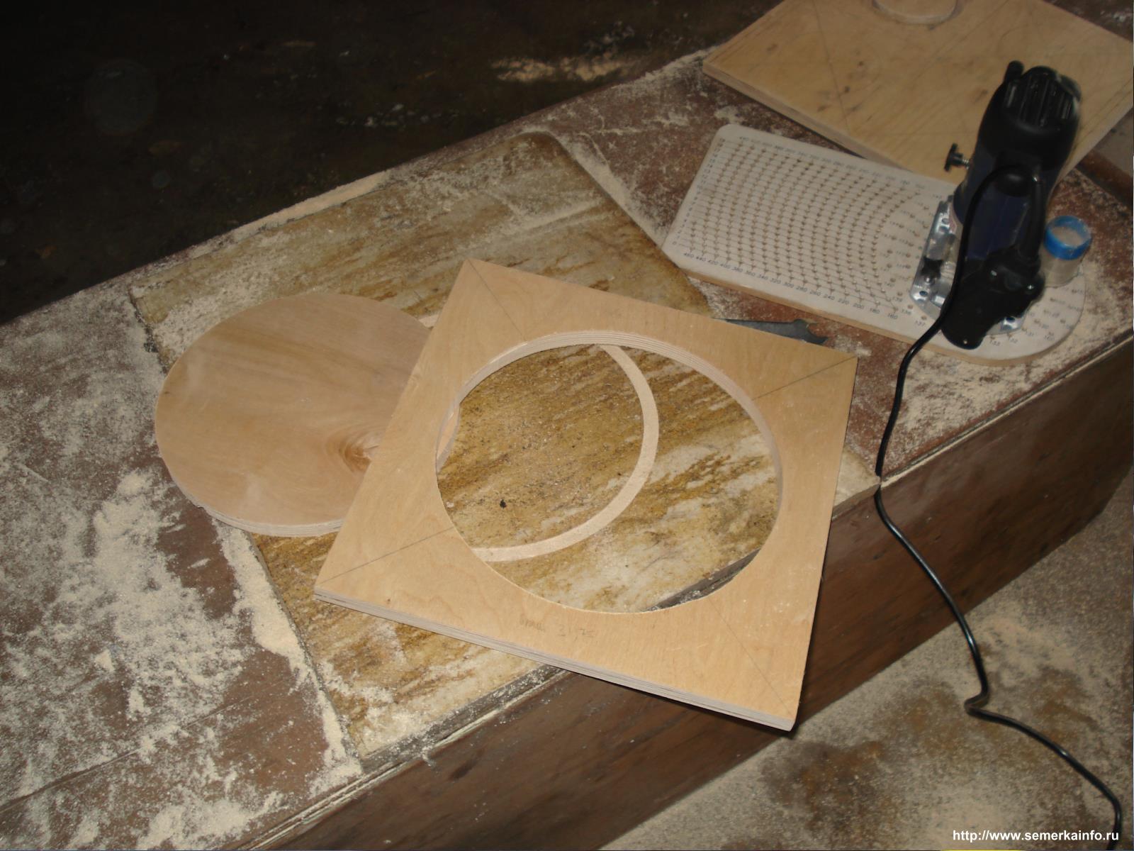

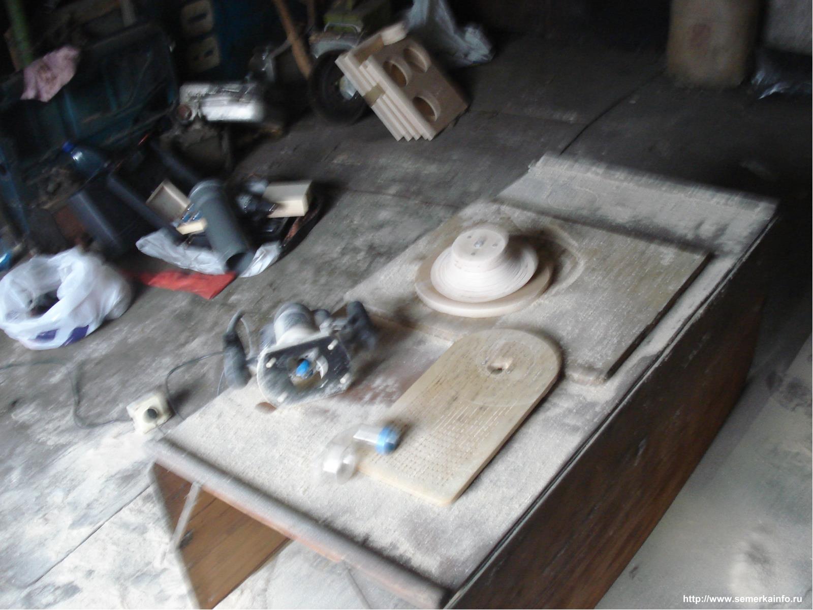

вобщем долго пытался делать фланци на трубах, и ничего не получалось. пришлось делать оправку для фланцев.
шкурить замучался)))
ну и затянул решотку радиатора черной пленкой. чтот посещают меня сомнению насчет затягивания пленкой всё машины как хотел...

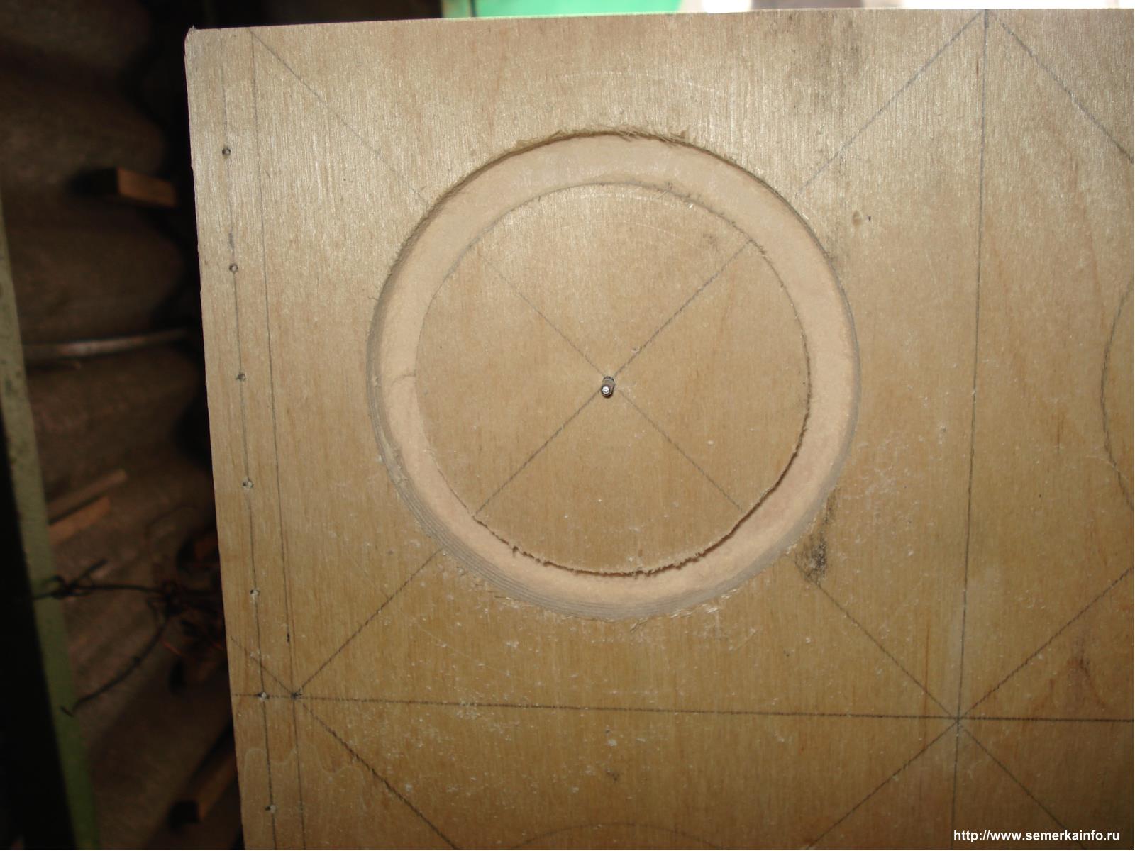

ну и немного разметил ящик и начал дырки под саморезы сверлить. на выходных думаю собрать.

Bemrik
на басс клубе с помощью 3-х литровой банки(там еще какие-то непонятные были) и монтажного фена фланцы делали
на сколько ящик получится?

Rush
банки пробывал, ущербность получается, очень сложно давить без перекосов, и давить сильно надо, баюсь банку пергреть и сильно надавить ибо лопнуть может, пробывал в станке зажимать и чтот типо развальцовки делать, тоже неканает...
буду пробывать на этой оправке, должно норм получиться. других вариантов я не вижу.
либо трубы надо брать не канализационные а для воздуховодов, а они уж очень тонкие.

по формам банок это да 10-20 литровые имеют лучшею образующу. хотя и на трех литровой можно выгнуть но там радиус будет маленький.
за выходные собрал ящик(токо не скленил) и как всегда подстава. чтот я не учел что багажник то маленький. и ящик помешатся только с трубами см под 50 не больше :crazy: получается что задумка с 3 трубами не выходит(не поместиться всё это) буду начинать с 2 труб. появилась мысль делать трубы не прямые а с изгибом 90градусов. но всё это надо примерять и смотреть где рез больше:3 трубы с изгибом или 2 прямые.

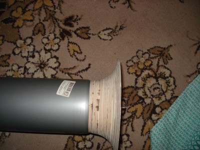

также сделал один фланец вчера вечерком. немного кривовато получилось но всеже чтото получилось... вечерком фотки фланца выложу.

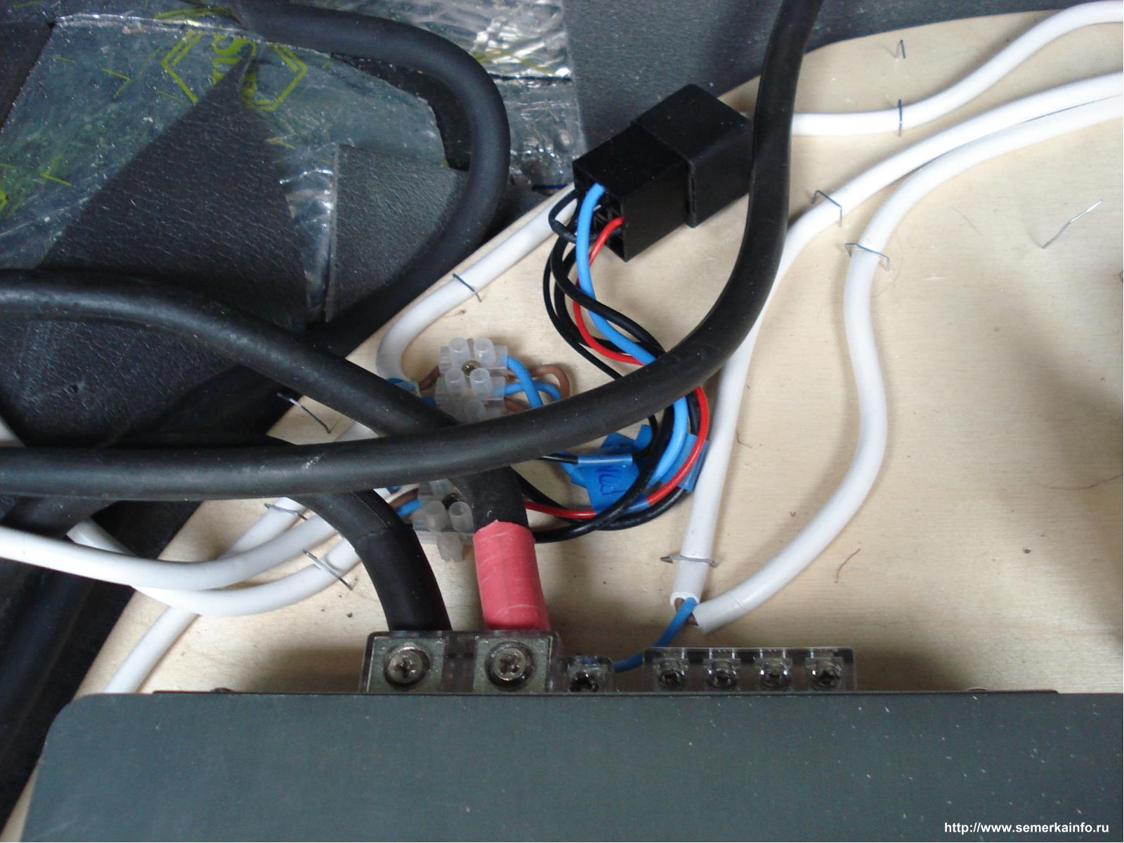

с бардаком около аккума буду разбираться.

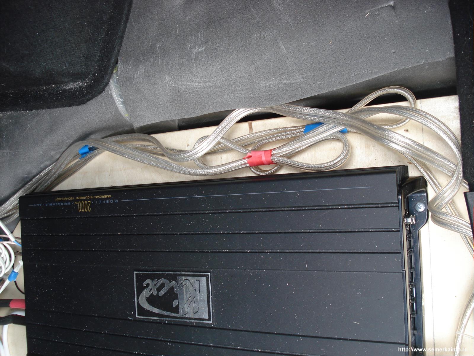

Аронович Василий? )))

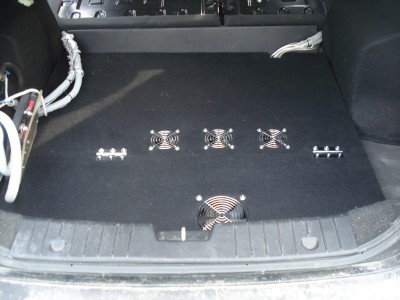

Отлично получилось ))) Саб вентиляторы не будет заслонять? На белом киксе родные болты на питании?
Орет хорошо!!! Это я так понимаю не максимум?
P.S: Песенка на видео отпад! Когда будешь делать видео с сабом, тестируй на сердючке! ))))

саб вентиляторы не перегораживает(ну планируется чтоб не перегораживал)

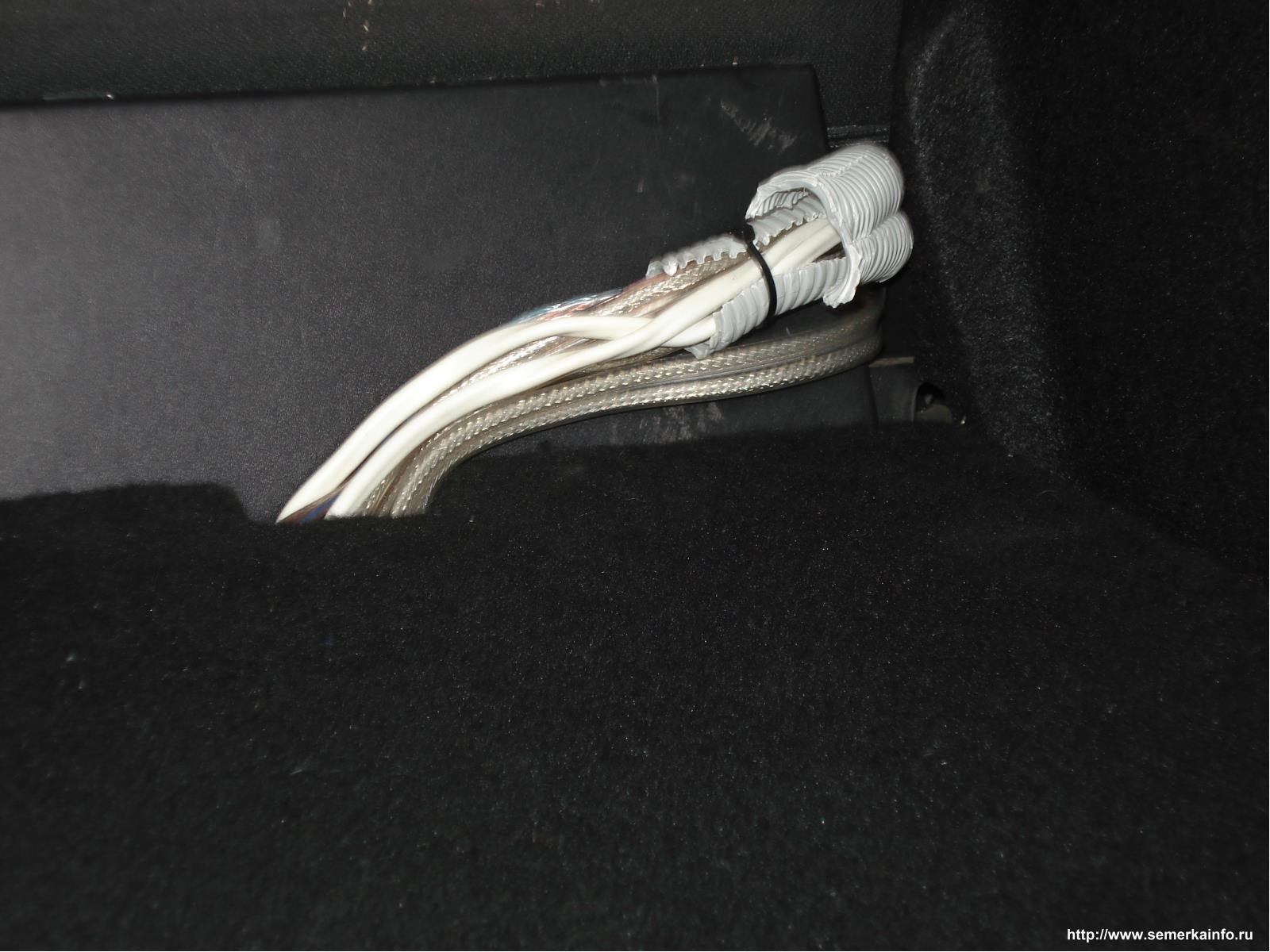

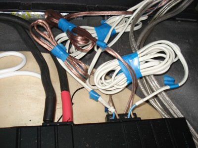

щас полез правила эммы читать. чтот меня глажат сомнения, что надо будет крепить проводку в фальшполе и в гофру её убирать...
надеюсь до конца месяца всё доделать и в апреле уже заниматься только настройкой саба.

Bemrik
обязательно.

Непрочитанное сообщение Bemrik » Пн мар 05, 2012 7:05:44
Rush писал(а):обязательно.
да чтот в прошлом году нислова не сказали насчет проводки, она была не закреплена. и даже гофра вроде была ненужна.
