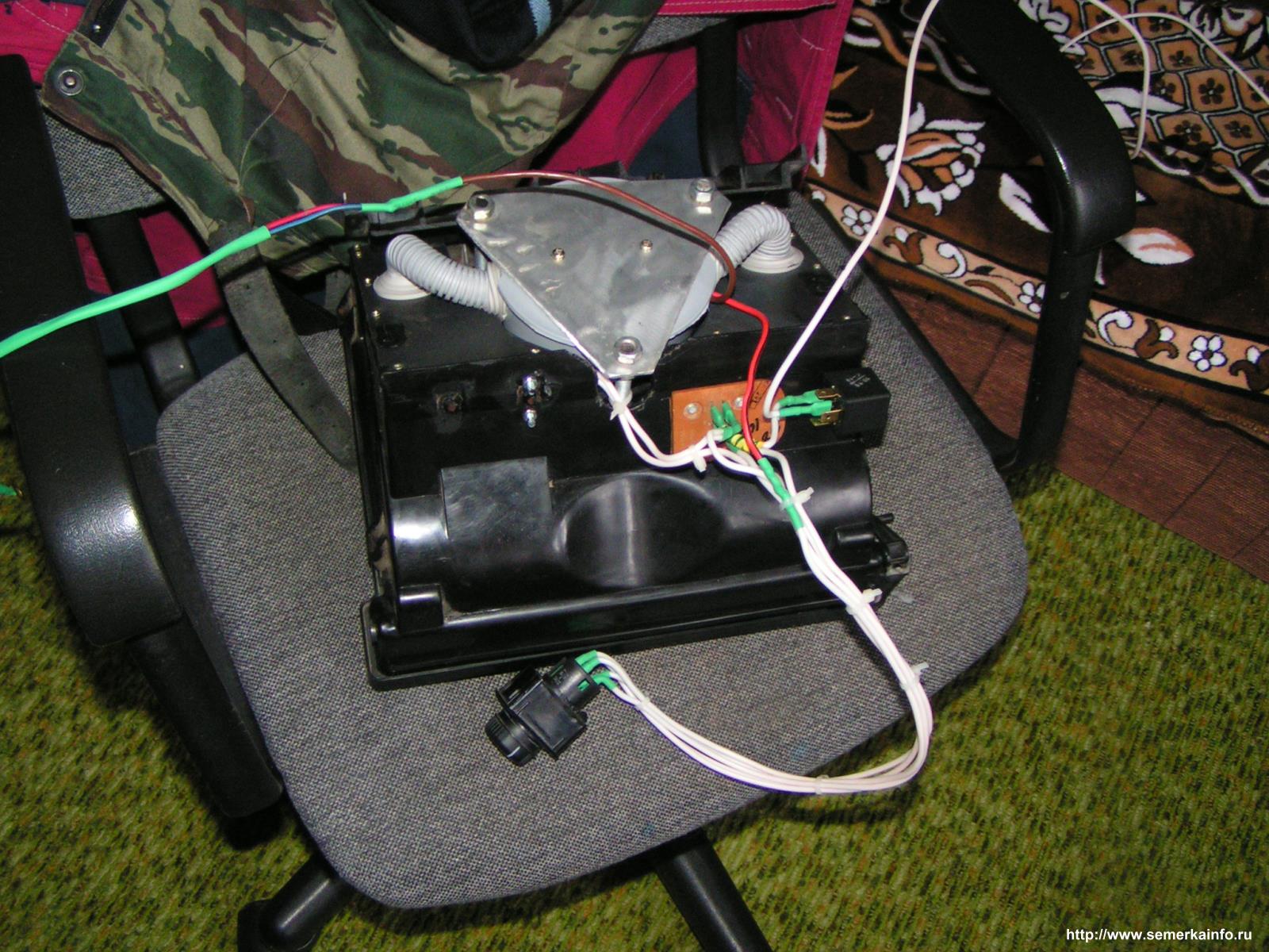

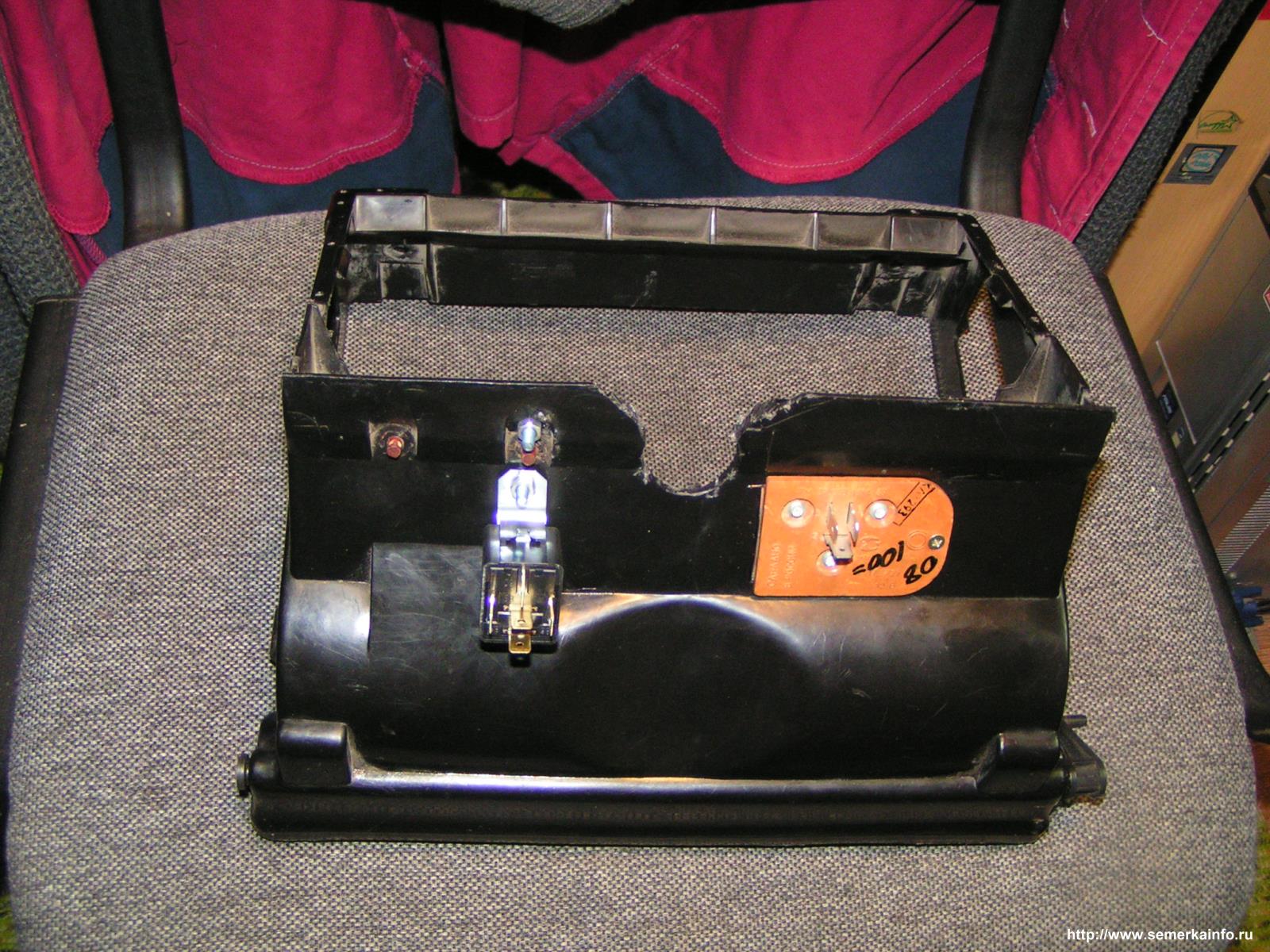

Мотор и крыльчатка ВАЗ 2108 в классической печке.
Решил создать отдельную тему, поскольку восьмой улитки тут все-таки нет, а есть только двигатель и крыльчатка. В субботу установил в свою машину доработанную печку.
А началось все с того, что тесть разобрал свою старую четверку в утиль и в моих руках оказалась пятая печка в сборе, а друг отдал мне для экспериментов старый зубильный мотор печки с крыльчаткой. Это позволило мне не торопясь городить новую печку, продолжая ездить на своем авто со стоковым отопителем.
Конструкция моей печки очень похожа на конструкцию Рустема. Скажу честно, идея такой доработки родилась у меня до того, как я увидел отопитель с мотором от приоры. Ну я на авторство и не претендую, пускай это будет очередная версия. Эксплуатацией печки остался очень доволен. На первой скорости в движении печки не слышно вообще, на второй скорости шума меньше, чем на первой в классической, поток воздуха больше, чем на второй классической. Пробовал вчера сфотать спичку на первой скорости возле левого воздуховода как индикатор потока воздуха - задувает, зажигалки у меня нет.
Из плюсов конструкции могу отметить следующее:
1. Поток воздуха претерпевает минимум изменений направления.
2. Для доработки требуется минимум самостоятельно изготовленных деталей.
3. Все ремонтоспособно и заменяемо.
4. Часть печки, видимая из салона, остлась без изменений.
Из минусов:
1. Вызывает сомнения механическая прочность и полезность узла с гофрой. в любом случае, гофру можно заменить сентехнической гофрированной трубой, она прорчнее. Насчет того, работает она или нет - я специально проверил тягу - воздух прокачивается, польза есть.
2. Для установки мне пришлось подогнуть на 5 мм ребро поперечины, к которой крепится торпедо в нижних точках. Этот подгиб на кузов не влияет никак, виден он только при снятой бороде если пригнуться.
Итак, для этой доработки понадобится:
1. Мотор печки Лузар, почему именно этот производитель - поясню ниже.
2. Переключатель скоростей отопителя от Калины (для реализации 4 скоростей)
3. Лист дюраля 2-3 мм для обеспечения необходимой жесткости (подойдет и сталь, но тяжеловато будет)
4. Листовой пластик (желательно АВS) - я использовал для этих целей старую пятерошную бороду.
5. Шпилька резьба М8
6. Гайки, болты, саморезы.
7. Провода, клеммы автомобильные (широкие и узкие), термоусадочная трубка
9. Гофра электротехническая d 20 мм
10. Кабельные вводы - 6 шт.
11. Поскольку зубильный мотор кушает больше классического (по паспорту 14 А), а решил подключить его через реле, ну это для подстраховки.
12. Заглушка канализационная ПП 110
Остальное в принципе видно из фото и моих комментариев. Если будут вопросы - с удовольствием отвечу, Если кому понадобится, могу выложить чертежи на деталей.
Из минусов:

Re: Мотор и крыльчатка ВАЗ 2108 в классической печке.
Отличная работа
Исполнение на высоком уровне
Результат оправдал ожидания?
В ноги теперь не дует?
Отличная работа
дует, поток воздуха от крыльчатки в переднем направлении рассекается доработанной нижней заслонкой на два направления.
Отличная работа!
Это прям андронный коллайдер!
А зачем идут шланги от "заглушки" обратно к радиатору? Чтоб воздух не терялся, а возвращался на повторный прогрев?
Отличная работа!
А, понял, это чтоб засасывалось еще и снизу, вопрос снят!
Зубильная крыльчатка с двух сторон способна качать воздух,для повышения КПД,я так думаюAlexZH писал(а):А зачем идут шланги от "заглушки" обратно к радиатору?
именно, причем на нижнюю секцию приходится около 30 % поверхностирустем писал(а):Зубильная крыльчатка с двух сторон способна качать воздух,для повышения КПД,я так думаю
Тогда может стоило шланги сделать диаметром побольше? Тоненькие они какие-то)))
AlexZH
может быть, только лишний объем в нижнем кожухе, ни к чему он там мне кажется
Вообще мысль,есть трубки тонкостенные пластиковые для электрокабелей,можно их приспособить,диаметры разные у них.AlexZH писал(а):zalex
там изгибы довольно крутые, наверное лучше гофру
Это даа... кстати, можно было бы их сделать подлиннее, и пустить в обход боковых воздуховодов, как думаешь?zalex писал(а):только лишний объем в нижнем кожухе,
AlexZH
возможно, только это лишние изгибы в трубе, лишнее сопротивление и шумы, передумал
хм....а это правда, что восьмерочный вентилятор потребляет 14 А ?
Видно я ни так прочитал просто. Мне показалось, что ты написал, что поставли релюшку из -за того, что по паспорту вентилятор потребляет 14А.
Гайки, по моему, надо с пластиком, а то, вдруг, от вибрации разболтаются
