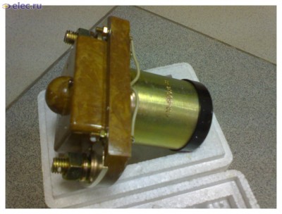

У меня такой дома валяется.
Коммутируемый ток - 600 ампер

в качестве контактов там 4 серебрянных пятака, не знаю, куда применить такого монстра
