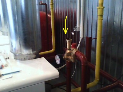

ещё не всё разжевал - по поводу воздушников - я вспомнил... самые ни разу не клинящие воздушники у меня были на группах безопасности к котлам.... это вобщем группа из трёх приборов собранная на одной латунной трубке....там воздушник, предохр, клапан и манометр! Возможно эта группа стоит очень дорого, но воздушники эти я ещё ни разу за 7 лет не ремонтировл и не менял... они всегда в рабочем состоянии! Если найду фото то скину... они такие же золотисто-латунного цвета, но тоненькие с чёрной верхушкой....
А вот и фото... там стрелкой указана группа безопасности с автовоздушником.
