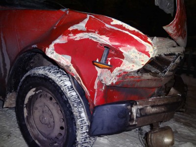

Непрочитанное сообщение Red_Doctor » Пт дек 23, 2011 21:53:50
Подскажите во сколько влетит ремонт?
Последний раз редактировалось Red_Doctor Пт дек 23, 2011 22:16:08, всего редактировалось 1 раз.

Red_Doctor писал(а):Подскажите во сколько влетит ремонт?
ты откуда будешь? Фоток маловато!

Буду из Дзержинска, фоток с какого ракурса добавить?
Машина бита об передней бампер 99 на небольшой скорости. Первоначально правое колесо было блокировано согнутым фартуком. Корпус фары разбит об аккумулятор места ее крепления ушли под капот. сам капот помят немного. Передняя панель деформирована. Правая передняя дверь ушла на несколько миллиметров назад и вверх.
Боюсь не придеться ли менять лонжерон в сборе...

Днепродзержинска? (w00t)
Насчет лонжерона тоже есть сомнения, судя по кривости арки

Red_Doctor писал(а):Корпус фары разбит об аккумулятор места ее крепления ушли под капот. сам капот помят немного. Передняя панель деформирована. Правая передняя дверь ушла на несколько миллиметров назад и вверх.
Хороший жестянщик тебе все разрежет, заварит, отрихтует без замены деталей, да и сам бы смог имея оборудование и доступ в интернет)))
А вообще крыло бы поменять а остальное тянуть....у нас бы рублей в 5 встало без покраски и шпатлевки

Нижегодская область. Я и сомневаюсь насчет лонжерона, т.к. когда к дому ковылял машину тянуло вправо, хотя может потому что колесо об подкрылок терлось...

Привет!Было подобное дтп у меня,встало в 7 с заменой фартука,панели,брызговика,рамки аккумы,крыла,бампера,7 это без покраски,с покраской больше,плюс детали,и материалы для покраски!Как-то так
Можно дешевле найти!

Red_Doctor писал(а): Правая передняя дверь ушла на несколько миллиметров назад и вверх.
Опс.. Ещё один зёма... :beer2: Дверь-то закрывается - открывается нормально?

туговато но закрываеться и открываеться нормально

Red_Doctor писал(а):туговато
Ходит туго или за крыло задевает?

верхом цепляет за центральную стойку.
