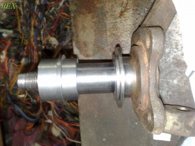

проточка цапф передних кулаков от классики под ступицу иж-ода/ваз2108.
установка планшайб и тормозных механизмов 2112
загорелся я как то идеей перевести передние ступицы на моей семерке на двухрядный подшипник от ваз2108 и установить передние тормозные механизмы от ваз2112.
для этого нам нужно у токаря переточить цапфу переднего кулака по чертежу, раздобыть нужные нам ступицы с подшипниками и стопорными кольцами. почему нужные? потому что предпочтительнее найти ступицы от иж-ода, коих я найти так и не смог. они под подшипник передней ступицы ваз2108, который диаметром больше чем задней ступицы, и нагрузка на него, естественно, рассчитана несколько больше.
список нужного для переделки:
-кулаки-доноры (если не хотим чтобы машина стояла) (2шт.)
-ступицы с подшипниками, стопорными кольцами, гайки ступиц нива (по 2шт.)
-планшайбы (2шт.)
-тормозные скобы, суппорта, диски, колодки, шланги по желанию с шайбами (по 2шт.)
итак, вот фото классического кулака и оды:
конечный продукт:

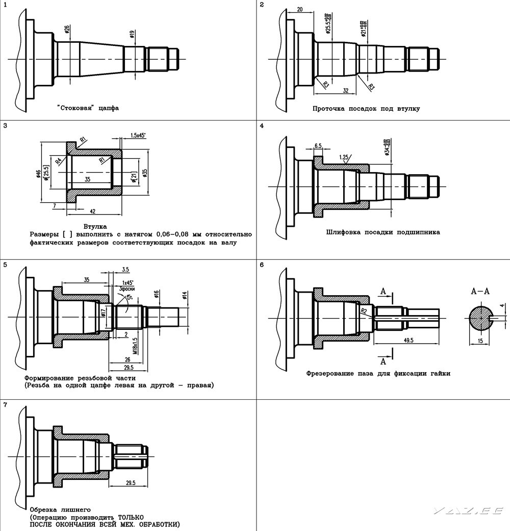

технологическая карта проточки цапфы, которой пользовался я:
внимание!
размеры указаны под передний ступичный подшипник с посадочным диаметром 34мм.
если делать именно под задний ступичный, то разумеется оповестить токаря и посадочный размер будет 30мм.

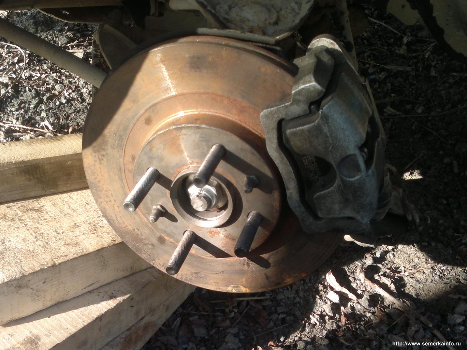

итоговый вид:

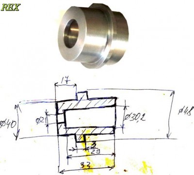

так же есть "ленивый" вариант - переходные втулки под ступицы ваз2108:
вот их чертеж:
но мне не понравился итоговый вид, хотя народ ездит и проблем не знает:

хм а как понял чертеж дан на переходник под кулак?

Bemrik писал(а):хм а как понял чертеж дан на переходник под кулак?
Нет, это чертёж для переточки кулака под ступицу ИЖ (ода) и он же под передний подшипник от 2108-12.

просто посмотрел чертеж и допус на деамтр 34 в сотку одну меня удиил, думал как ты эту сотку ловишь...

Bemrik писал(а):просто посмотрел чертеж и допус на деамтр 34 в сотку одну меня удиил, думал как ты эту сотку ловишь...
Это не я её ловлю :) Это токарь грамотный делает. Уже много комплектов на тачках катаются, всё норм, а управление с этими подшипниками на высоте, машину подруливать вообще перестал, просто мчишь и держишь баранку ровно, а не ловишь дорогу из за этих люфтов в конических подшипах, да и в повороты входить намного лучше стала. Жалею,что лет пять назад не знал об этой теме.

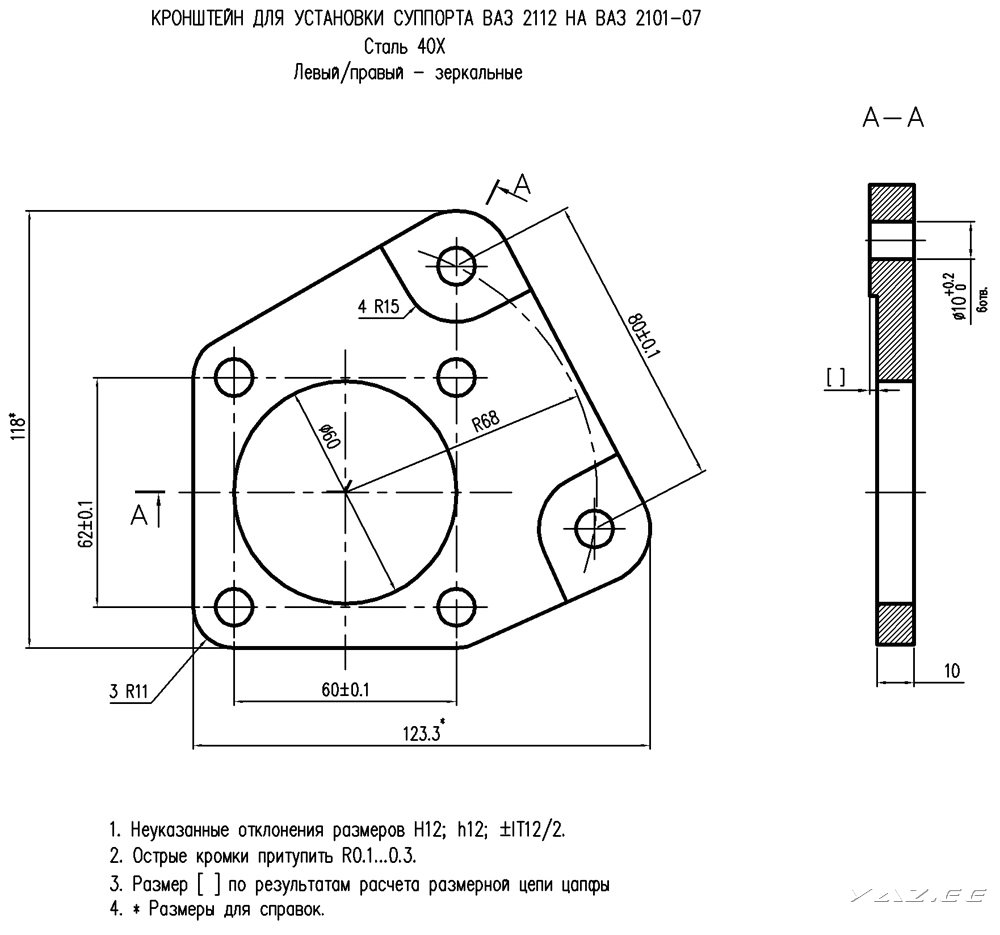

Кронштейны для установки передних суппортов ГАЗ(3110) с тормозным диском ваз 2112 на ваз 2101-07. Для тех кто катается или хочет кататься с колёсами R15.

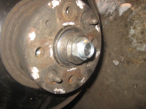

Вот так это выглядит у меня
