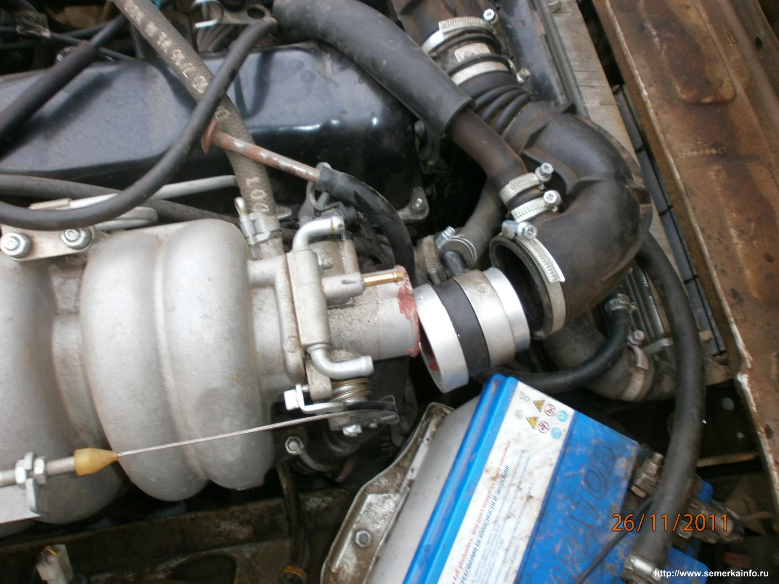

В субботу выдался отличный денек, Дай, думаю, дросельный узел пощищу, а то на холодную глохнет, что то (http://www.semerka.info/forum/viewtopic ... 3&start=20)
Снимаем все подводящие трубки (между дроселем и патребком приблуда для ГБО, не обращайте внимания)
Снимаем гашетку газульки (нужно снять пластину и вытащить тросик)
Откручивае 2 гайки на 13
Вот он чумазый дросель
Задняя часть
Моем это все жидкостью для карбюратора

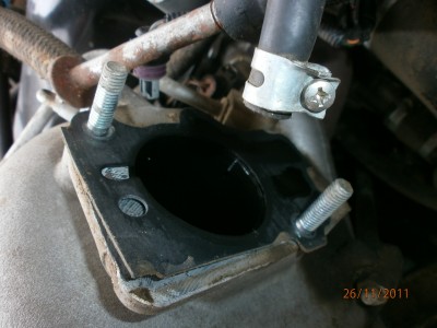

Снимаем старую прокладку

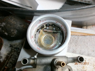

Вытаскиваем пластмассовый "стаканчик". Протер его тряпочкой

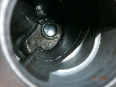

Нутро ркссивера
Чистый дросельный узел
Чистая "приблуда" для ГБО

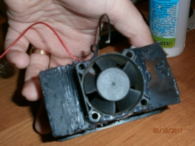

В гараже Нашел кулер от сгоревшего DVDшника, дай ка, думаю замучу :beer2:... и замутил :pepsi: ... Дует слабенько, но толк есть, надо второй прикупить
