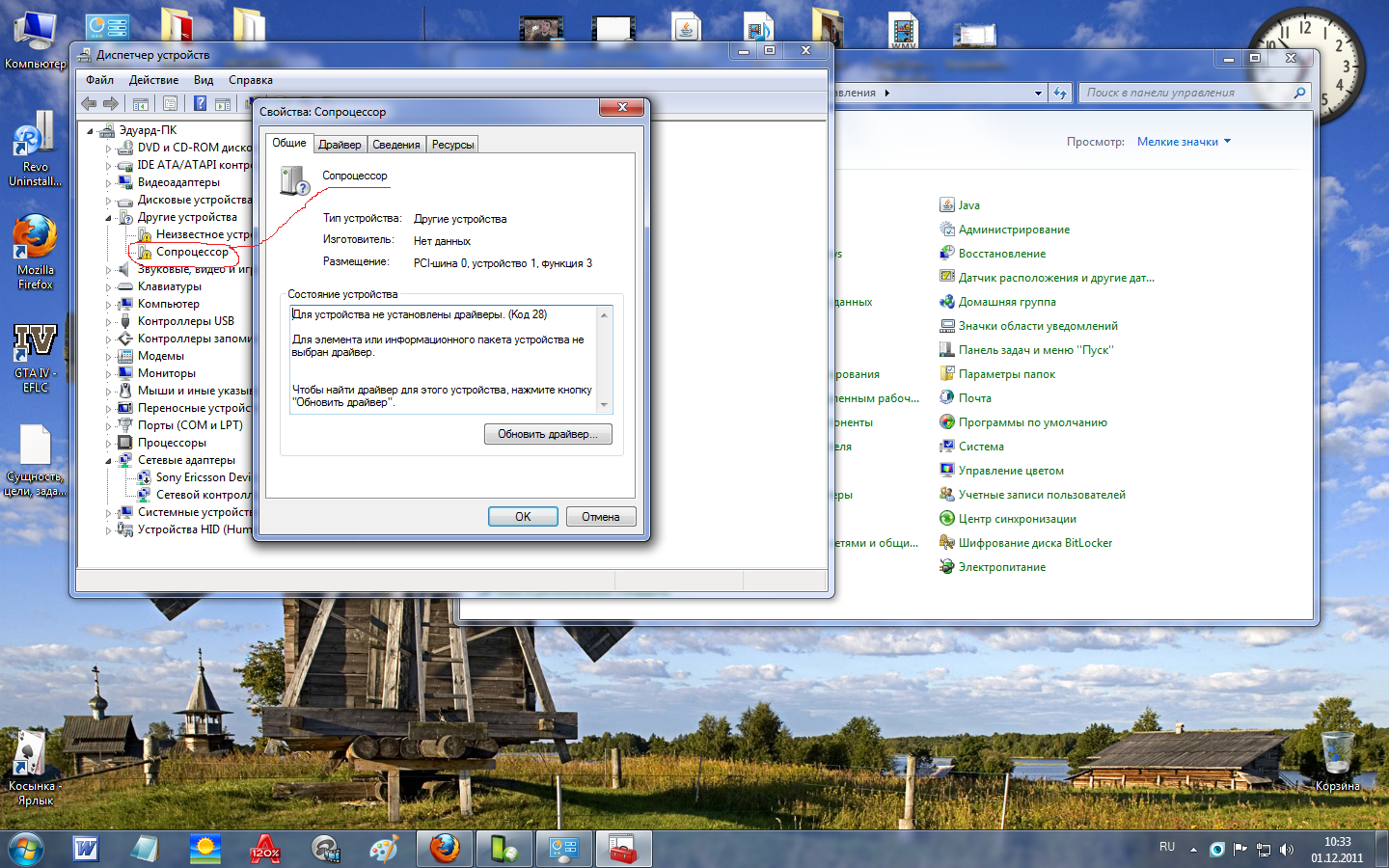

Vl80c писал(а):Не могу понять что это? И какие дрова на это ставить! Подскажите пожалуйста
Ну подскажите Пожалуйста!!!!!

Непрочитанное сообщение AlexK » Ср ноя 30, 2011 19:56:42
Vl80c
вот так сложно определить что за устройство, зайдите в его свойства там есть код устройства, вот его сюда выложите.

Непрочитанное сообщение Vl80c » Чт дек 01, 2011 7:42:49
AlexK писал(а):Vl80c
Вот это все, что там есть

Непрочитанное сообщение Smoky555 » Чт дек 01, 2011 8:07:15
используй диск с драйверами от материнской платы, после автозапуска он сам тебе должен предложить доставить все, что не хватает.
Если не получится, попробуй поискать в инете и скачать DriverPack по-свежее, там тоже все более-менее понятно, сам просканирует систему и предложит недостающие дрова для установки.

Непрочитанное сообщение zalex » Чт дек 01, 2011 8:15:37
Vl80c
надо пробовать
на видюхе HDMI имеется? под это дело должна устанавливаться приблуда (смысле свой драйвер), чтоб звук на hdmi подавать.
Ну а сопроцессор - это в дровах на мать должно быть, если нет диска - прямиком на сайт производителя для загрузки необходимого драйвера. Только ищи именно модель своей материнки.

Непрочитанное сообщение Besenok » Чт дек 01, 2011 9:20:35
на сайте http://www.pcidatabase.com/ нужно ввести vendor и появится список устройств, к которому оно относится. Т.е. открываем диспетчер устройств. Щелкаем по устройству (правой кнопкой) свойства. На закладке "сведения" смотрим "код экземпляра...." Ниже написано допустим PCI\VEN_11AB&DEV_4320..... Так вот VEN это и есть vendor, а DEV как можно догадаться - device. В моем случае в поле vendora нужно вбить 11AB и выйдет поиск устройств. Вот там смотри чего и куда копать, по крайней мере имя устройства вы определите, а остальное дело за гуглом LOL

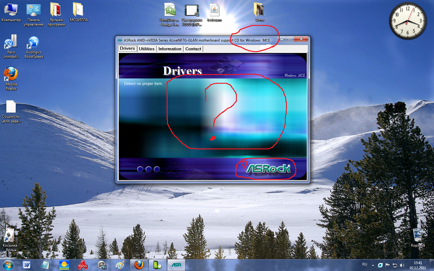

Чет не получается :no: После загрузки диска появляется это окно
ПОЧЕМУ ОНО ПУСТОЕ??????????????

Непрочитанное сообщение AlexZH » Пт дек 02, 2011 13:24:15
Vl80c
Может на диске нет дров под эту винду? :hmmm:
Кстати - это семерка?

Vl80c писал(а):Чет не получается
тогда тебе прямая дорога на сайт производителя материнки и возможно видюхи.
для поиска дров необходимо знать, какая операционка стоит и ее битность

Непрочитанное сообщение samba » Пт дек 02, 2011 14:19:11
Vl80c писал(а):Чет не получается :no: После загрузки диска появляется это окно
я так понимаю у тебя win7 а судя по тому что дрова под windows mce вот и ненаходит

Непрочитанное сообщение Vl80c » Пт дек 02, 2011 15:29:27
Перезагрузился, и диск пошел :clap2: Дрова поставил, "Сопроцессор" исчез. А "Неизвестное устройство" осталось :hmmm:
