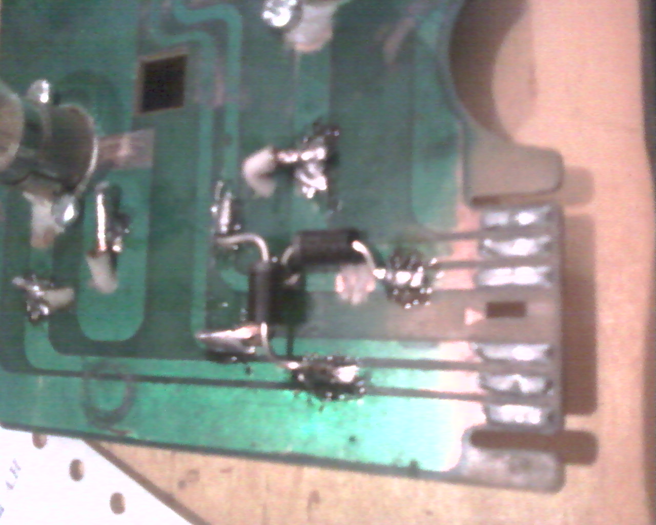

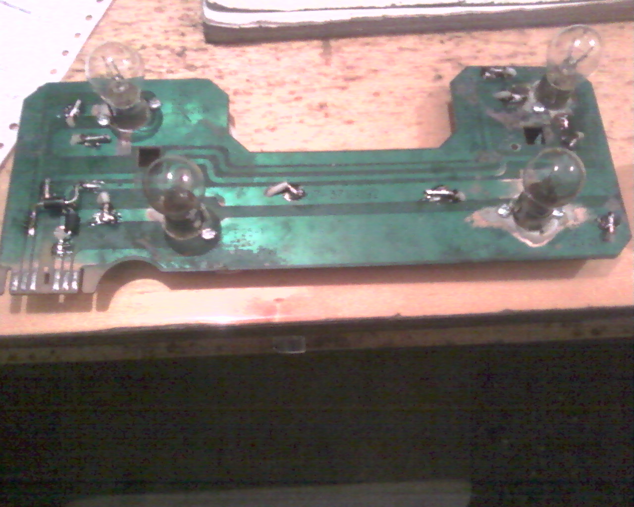

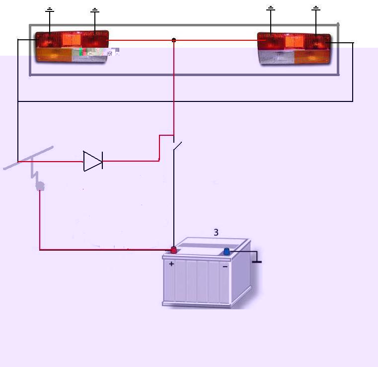

Люди я тут новенький, но эта тема мне знакома. Все началось с того, что меня достали вечно неконтачущие габариты на семерках. Купив новые патроны, вставил их в гнезда, и радовался ровно 2 дня. Металл в новых патрончиках, мягко говоря , оставляет желать лучшего. При нагреве вся эта система отгибалась и лампы опять переставали гореть. Так вот, я пошел на рынок и купил 8 патронов , кажется "копеешных". 4 - под двухконтактные лампы и 4 под одноконтактные. Также купил 2 метра одножильного провода и и 4 двуконтактные лампы 12 в 24 вт/5 вт. И еще было куплено 4(!) диода по 5 ампер. С большим запасом , конечно, но так спокойнее. О том, как все это пристроил в плафоны рассказывать не буду, но по сути вопроса выходит вот что: 2 лампы (2-хконтакт) поставил в габариты и туманки. Габаритки запараллелил напрямую, а вот стопы и туманки - через диод, как в схеме в начале темы. Только в схеме показан диод один, где то в начале проводки. А я поставил по одному на каждый плафон. Так , что при габаритах горят 4Х5 вт, при тормозах - 4 Х 21вт, при вкл противотуманках 2х5 вт габариты и 2Х21 туманки. При торможении загораются стопы. А вот теперь самое интересное. Нажимая на тормоз я заметил, что загорается лампа включения туманок в приборке и вполнакала горит ближний свет (туманки и ближний "завязаны" между собой, т как без ближнего туманки не горят даже тогда, когда включены). Чтобы этого не было я поставил еще по одному диоду в разрыв провода туманок. Чтобы при включении они светились а при нажатии на тормоз - НЕ горела лампа в пиборке. И, чуть не забыл, самое главное. ЛАМПЫ НЕ ОТХОДЯТ И ВСЕГДА СВЕТЯТ!!! Ну и дублирование габаритов дает больше шансов заметить сгоревшую лампу вовремя и безболезненно для других участников движения ее заменить!!! Да и смотрятся красиво. Но это на мой взгляд. Сначала тоже "парился" по поводу слепит - не слепит, разумно ли. Но потом стал внимательно смотреть и начал замечать, что на многих инах точно такая же система с дублированием габаритов и стопов.
P. S. Не знаю на 100% почему горели фары, но после установки диода все стало нормально.
Прошу прощения за качество.

Роминштеин писал(а): Нажимая на тормоз я заметил, что загорается лампа включения туманок в приборке и вполнакала горит ближний свет (туманки и ближний "завязаны" между собой, т как без ближнего туманки не горят даже тогда, когда включены).
Кстати, у меня при нажатии на тормоз тоже загорается светодиод в кнопочке туманок на консоли....
Но, так как в электрике я близок к 0, то так и не понял где еще диод или еще что мона поставить? (у меня уже нет лампы в приборке)
Можно для чайников более наглядно в картинке ()?
Я поставил 1 диод (в багажнике) .... не совсем понял шо то за "антенна" от аккума идет

Фото из инэта. Реальные контакты могут отличаться от нарисованных. По этому не спешите резать дорожку не убедившись в том, что это именно контакт на ПТФ.
