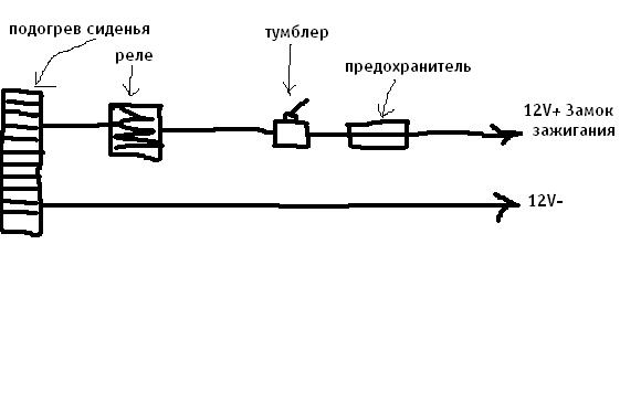

вы мне по русски объясните как например подогрев зеркал подключить на тумблер №1, а подогрев седла на тумблер №2 и т.д....к примеру: берешь плюс оттуда то оттуда то...врубаешь в тумблер,подрубаешь реле(какое название) и потом на подогрев)))))прошу проще объяснить плиз :pop: и так я хочу установить тумблеров 5-6-на них одного плюса хватит?и потом на каждый работающий элемент(например подогрев зеркал) релюшку? как проще то?)))))))) за ранее благодарен :clap2:
Gofen

Ну вот же схема (перерисована по просьбам трудящихся), мне кажется тут все ясно. Нагрузка это то что ты хочешь запитать. И так несколько схем собираешь на несколько тумблеров.

Непрочитанное сообщение edikan87 » Вт ноя 15, 2011 19:21:34
Gofen писал(а):Ну вот же схема (перерисована по просьбам трудящихся), мне кажется тут все ясно. Нагрузка это то что ты хочешь запитать. И так несколько схем собираешь на несколько тумблеров.
ага спасибо))))понял примерно))))но в схемах электрики не особо так же догнал))))
слушай если не трудно сможешь просто нарисовать в паинте например: вот как в реале подсоединяем + от замка зажигания,потом тумблек и потом.....нарисуй плиз если не трудно тогда пойму и пойду делать все:))))хоть кистью хоть как)))главное чтоб это смотрелось так как будто бы это рукмаи все присоединино) за ранее спасибо))

рисунок норм все)))мне главное что видно...но...у тебя как будто + и - замыкаються в реле как я понял:( глянь мой рисунок и если не трудно переправь)))вот по такой схеме которую я расчертил я пойму...можешь так же сделать только правильно?
извините если запарил...но просто очень нужно чтоб все правильно было:) просто почти все готово осталось только это все(подогревы,освещение) правильно запитать через тумблера...
проводка тумблер.JPG (17.06 КБ) 9212 просмотров

Непрочитанное сообщение Gofen » Ср ноя 16, 2011 18:46:08
Вот на схеме указал протекание тока. Все там правильно. Советую поглядеть распиновку реле и все станет понятно.

Gofen писал(а):Вот на схеме указал протекание тока. Все там правильно. Советую поглядеть распиновку реле и все станет понятно.
ну ладно спасибо большое:) все ровно нихрена не понял блин((( как будто цепь замыкает:( ну все ровно спасибо:) надо у кого нить наглядным примером посмотреть.......
