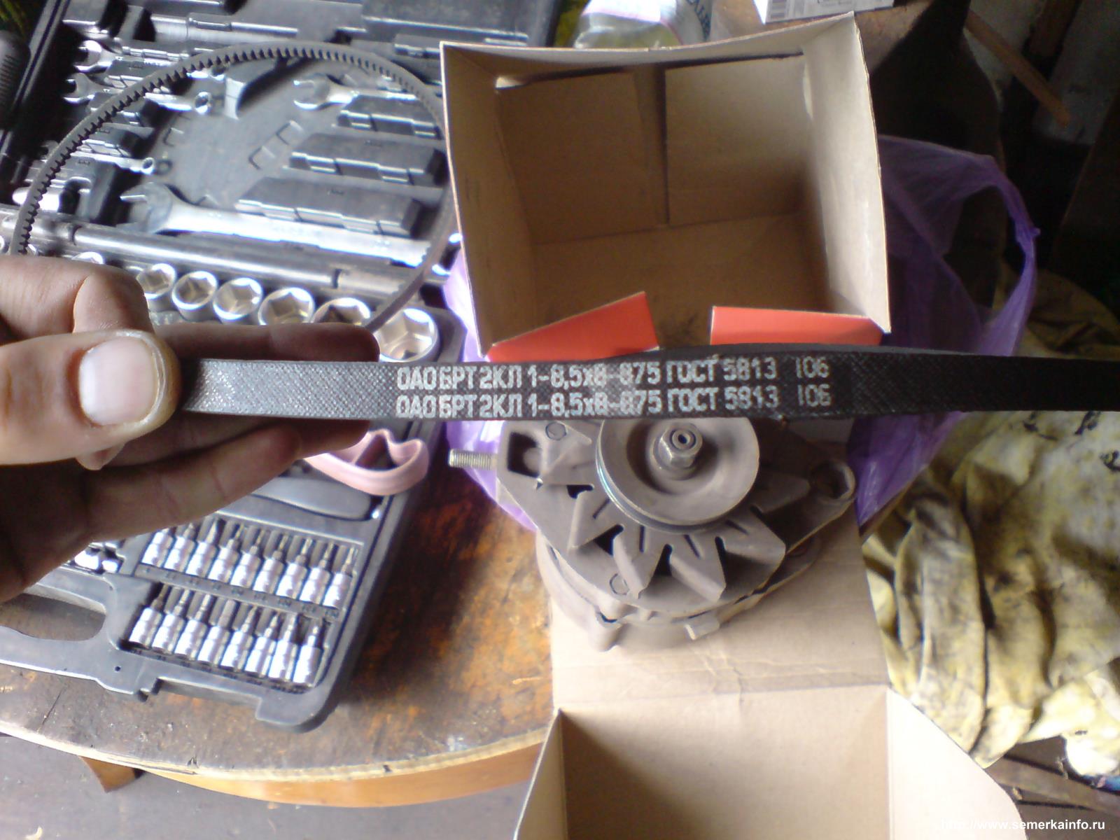

Непрочитанное сообщение JET » Вс ноя 06, 2011 17:15:03
Андрей12
Смотри на фото.

спасибо, я тот который мне продали он гладкий без зубчиков, и на нем размер 941 стоит,

Андрей12
Бери лучше с зубчиками. :yes: и желательно БРТ.

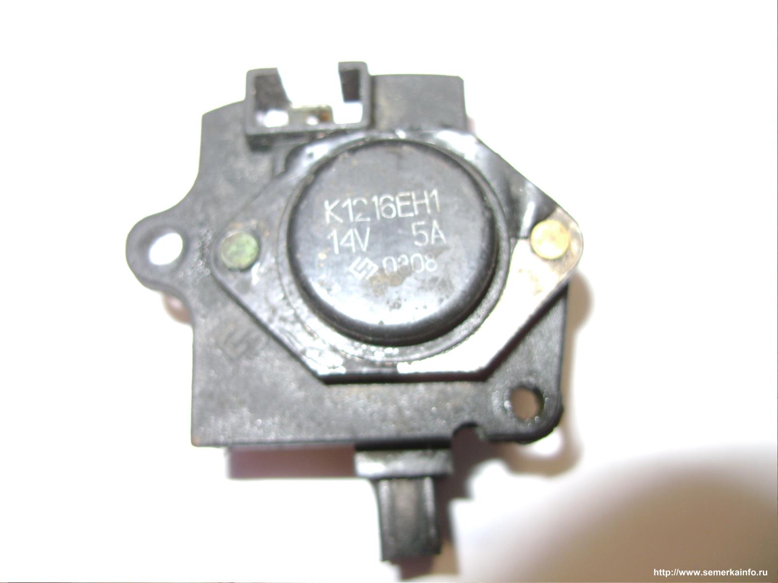

Народ, кто нибудь может по маркировке и типу РР напряжения определить что за генератор стоит (какой мощности)? Снять генератор возможности нет. Маркировка: К1216ЕН1 14V 5A. Фотки прилагаю. На генератор приходит коричнево-белый провод.
Фас.
Профиль. Кстати, а от чего так краска на нём облезть могла?
Тыл.

Непрочитанное сообщение JET » Пн ноя 07, 2011 15:18:19
saturn писал(а):На генератор приходит коричнево-белый провод.
На всех генах 37 и 94 серии тоже так.
saturn писал(а): Маркировка: К1216ЕН1 14V 5A
На 37 и 94 серии тож они.
saturn писал(а):Народ, кто нибудь может по маркировке и типу РР напряжения определить что за генератор стоит
Это ген 37 серии.
Либо 37(2).3701 - 55А
либо 372.3701-03 - 73А
