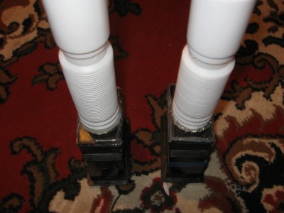

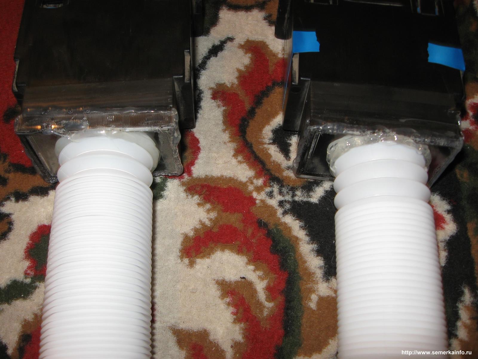

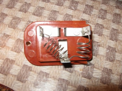

Моя версия доработки печки
Прочитал не одну тему про нашу печку. В основном все борятся с
1 - шумами (мотор печки шумит)
2- слабым обдувом левого окна
3- не закрывающаяся нижняя заслонка.
Прикинул и решил провести модернизацию своей печки учитывая все высказывания. Сразу уточню если все хорошо загерметизировать то можно получить хороший обдув левого окна.
Итак приступим для этого сегодня приобрел.
1 - трубу гофру.
2- уплотнительные кольца.
3- скотч двусторонний (материал типа фум лента)
4- ручку от калины на печку
5- сопротивление от 08 печки.
6- откопал свои старые дефлекторы из центрального воздуховода, которые перекрываются.
Gofen
Сообщения: 456
Поблагодарили: 29 раз
Re: Доработка печки
Непрочитанное сообщение Gofen » Сб окт 29, 2011 17:35:57
Итак что планируется сделать: Закрыть нижнюю заслонку - ту что в ного приток воздуха открывает. Дует она во все стороны а толку мало - зачем мне магнитоллу греть??? Значит так закрываем ее (клею по контуру скотчем), с торца переднего врезаю 2 отверстия и ставлю туда кольца уплотнители. В консоле с боков вставляю 2 дефлектора и при помощи гофры подключаю их к печке. Что должны получить - прямоток только в ноги (в центр дуть не будет), при перекрытии дефлекторов весь поток будет идти на боковые дефлекторы (окна) или на лобовое стекло. Переключатель и сопротивление для уменьшение шуума. Кстати скотчем планируется проклеить место стыка боковых воздуховоодов с корпусом печки. Ну вот и все завтра планирую заняться. Фотоотчет выложу.
Сообщения: 18345
Благодарил (а): 1084 раза
Re: Доработка печки
Непрочитанное сообщение andy » Сб окт 29, 2011 17:48:14
Бум ждать фото в студию :hmmm:
Gofen
Сообщения: 456
Re: Доработка печки
Непрочитанное сообщение Gofen » Сб окт 29, 2011 19:56:44
Итак за сегодня - вечер успел вырезать из коробки от диска две пластины, проделать отверстия и собрать все вместе на дефлекторах. Контур проклеивал клеем момент, а потом сверху прошел термоклеем для герметизации.

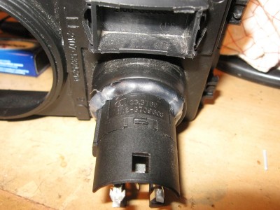

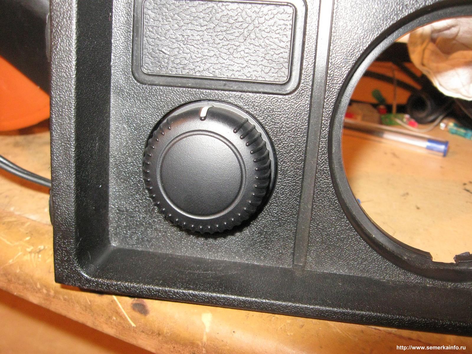

по просьбам выложу фотки установки переключателя печки от Калины.
1. Выкручиваем регулятор подсветки и отрезаем выстапающую часть сзади.
2. Рассверливаем это отверстие (раздалбливаем, раскурочиваем как вам удобно), желательно все время примеряя переключатель, чтобы не пролететь с размером.
3. Вставляем его плотненько и закрепляем при помощи клея или чего-нибудь еще. (я использовал термоклей)
Вот фото отчет.
Вид спереди
Вид сзади - белая масса и есть тот самый клей.
senatora
Сообщения: 1461
Откуда: Рязань, регион 62
Благодарил (а): 93 раза
Поблагодарили: 82 раза
Re: Доработка печки
Непрочитанное сообщение senatora » Пт ноя 04, 2011 9:46:41
Gofen писал(а):3. Вставляем его плотненько и закрепляем при помощи клея или чего-нибудь еще. (я использовал термоклей)
То есть конструкция получается не разборная?
Gofen
Сообщения: 456
Re: Доработка печки
Непрочитанное сообщение Gofen » Пт ноя 04, 2011 10:46:37
как бы да, только один нюанс термоклей хорошо удаляется, так что особо проблем нет отодрать клей и заново проклеить.
