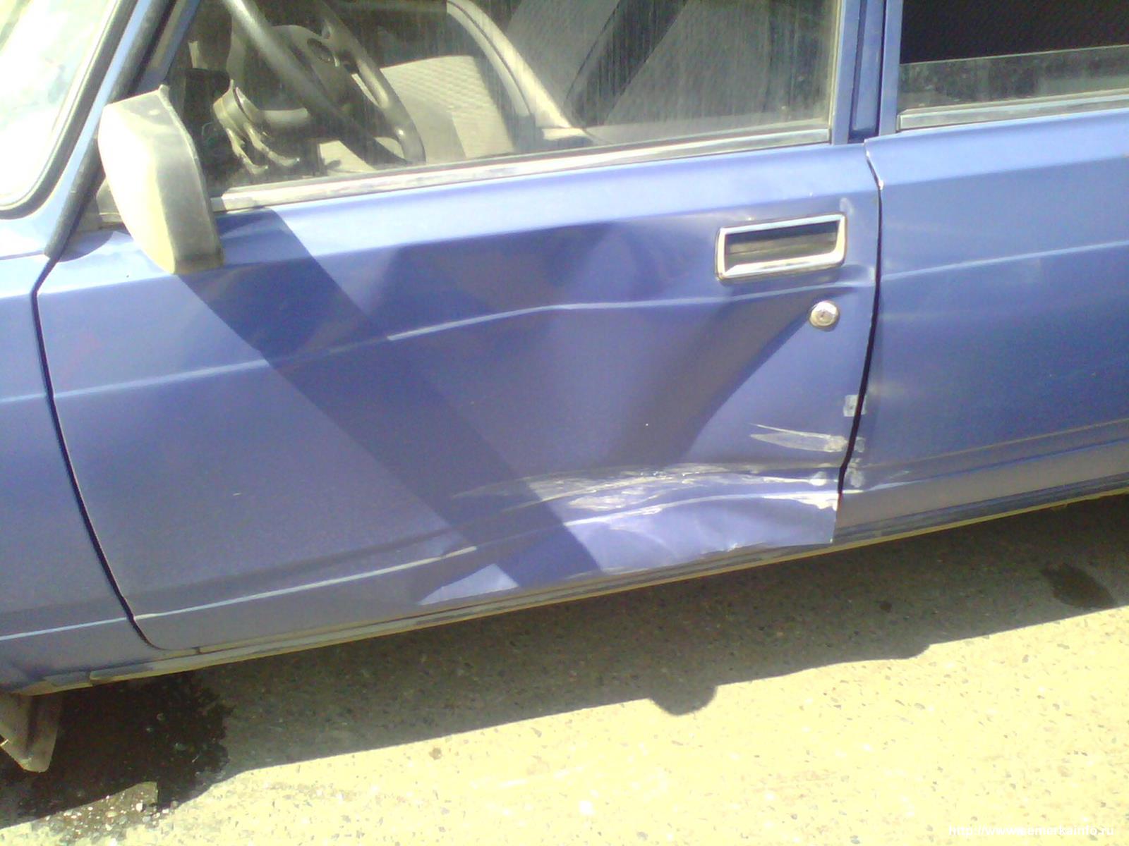

В целом по машине - полный сток. Состояние средней ушатанности, побывала в 3 ощутимых для кузова ДТП: 1. залет под грузовую газель - слетевший с креплений капот. 2. бодание с пьяным водилой правым крылом. 3. совсем недавнее - слепой мужычоГ на пежо решил тронуться в бочину; а так же в нескольких мелких дтп, в которых страдали только оба бампера, которые игриво кривятся на фотках.

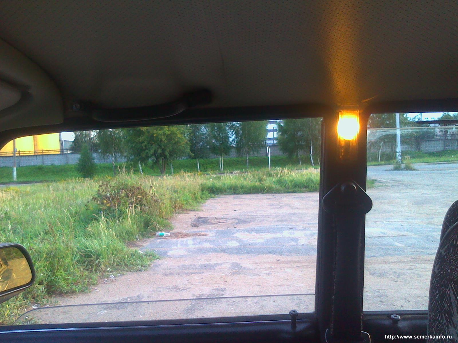

Начитался полезных статей здесь, установил себе калиноплафон :) + восстановил работоспособность штатного освещения открытия дверей, поменял концевики по кругу, одел передние сиденья в чехлы, заднее пока пустое, для быстроты демонтажа, ибо есть задумки по задней части. Поменял датчик заднего хода, сгоревшие преды, так что теперь, наконец-то, горят лампы заднего хода. поменял все лампочки в фонарях, а заодно и плафоны помыл - лучше чем на новой теперь светит. ну и кнопочки поменял, какие нашел в продаже.
левый - принудительно включение электровентилятора, правый - печка

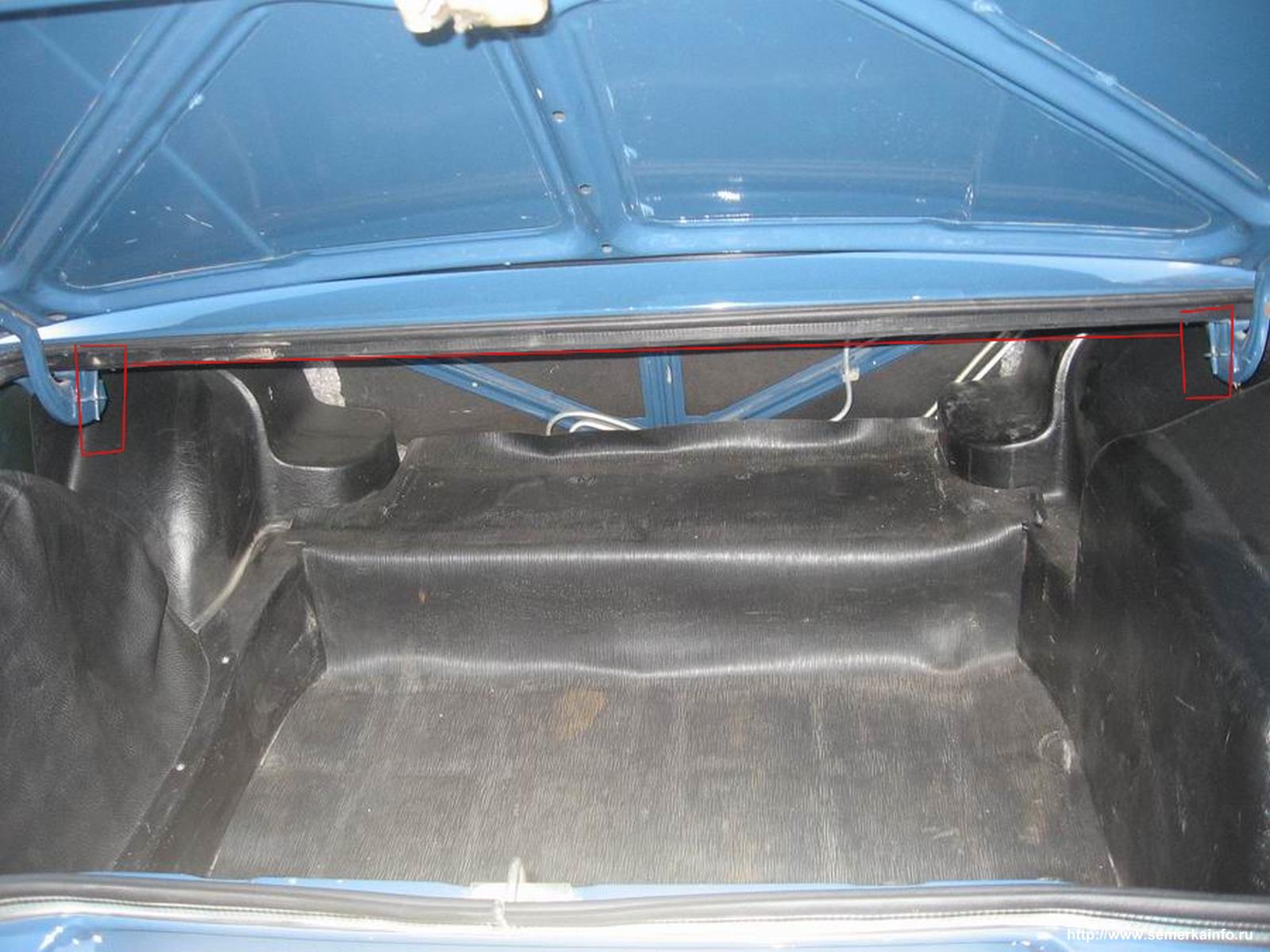

господа седановоды, подскажите, пожалуйста. открутил правое крепление крышки багажника, надо было концевик переместить, и когда гайка соскочила с болта, соскочила и металлическая балка, которая в перекрученном состоянии фиксировала крышку багажника в поднятом состоянии. так что теперь у меня крышка лежит мертвым грузом и поднимается только вручную. как вернуть все на круги своя?

Подцепи и поставь пружину, или провод, как его там правильно на свое место! ничего сложного нет.

на снимке выделены красным места крепления распорок
вот справа эта распорка вышла из пазов, ее очень сложно перекрутить голыми руками, так что легкого там ничего нет, может не понятно в первый раз объяснил

Руками не получиться наверное, у меня отец (ещё на своей машине) кажется отверткой переставлял её, говорят ещё можно плоскогубцами, вобщем пробуй :yes:
P.S. пружина эта кажись ТОРСИОН называется :whistlin:

VLAD писал(а):Руками не получиться наверное, у меня отец (ещё на своей машине) кажется отверткой переставлял её, говорят ещё можно плоскогубцами, вобщем пробуй :yes:
Фигня все это, я переставлял с помощью 6гранного кюча(не помню как называтся) Помогая галонным ключом. Смысл такой: в шестигранном ключе есть дырочка по отвертку или крутилку - туда пихаем торсион, а галонный ключ ставим на 6-гранный и используем как рычаг. А то, что у тебя батя отверткой с пасатижами делал - дает повод думать что вес у него под 120кг, а писал он не шариковой ручкой, 32 килограмовой гирей (w00t) Я пробовал торсион пассатижами удержать - следствие вылетивший торсион и поврежденный палец на право руке(бьет если сокочет больно - проверено личным указательным пальцем :wavecry: )

забыл совсем про слетевший торсион
дядька его мне воткнул на место при помощи лишь одной отвертки. я как увидел - охренел. как оказалось, он свою бывшую копейку раз 50 полностью разбирал и собирал, и знает как и куда давить.
