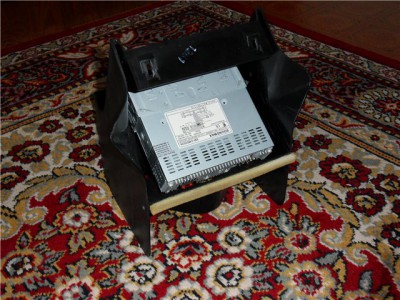

Был мне подарен вот такой DVD ресивер SOUNDMAX CMD-2039:

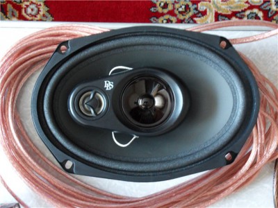

В качестве тыловой акустики в заднюю полку были приобретены пара DLS M1369

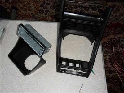

Для удобства в работе консоль была вытащена и принесена домой, где подверглась полной разборке:

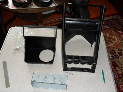

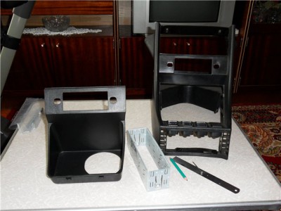

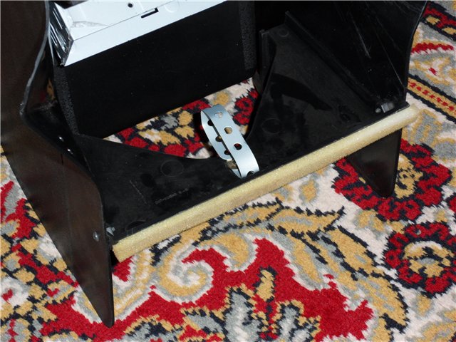

Далее вырезаем прямоугольное отверстие под рамку в первой части консоли…
…и во второй:
…и во второй

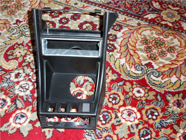

После чего совмещаем их, ставим рамку и разгибаем лепестки…
… и ставим кронштейн из комплекта магнитолы, чтобы не болталась задняя часть:

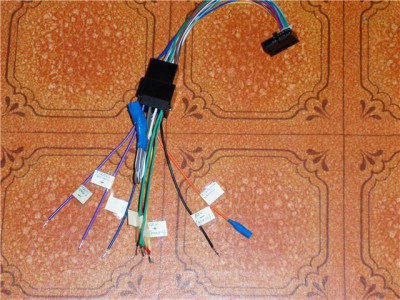

С консолью все! Далее припаиваем акустические и силовые провода к разъему ISO…
…и клеммы к силовым проводам с предохранителем:

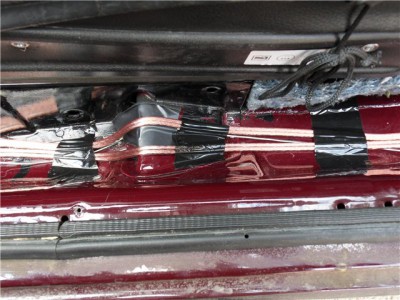

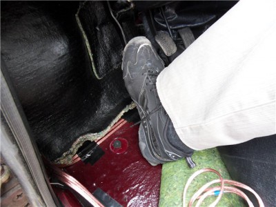

Укладываем акустические провода. Я провел по левому борту, чтобы избежать лишних наводок, так как по правому у меня идет штатная проводка. Выводим концы через ковролин прямо под консолью:
Поднимаем ковролин, шумоизоляцию и монтируем провода, закрепляя их скотчем…

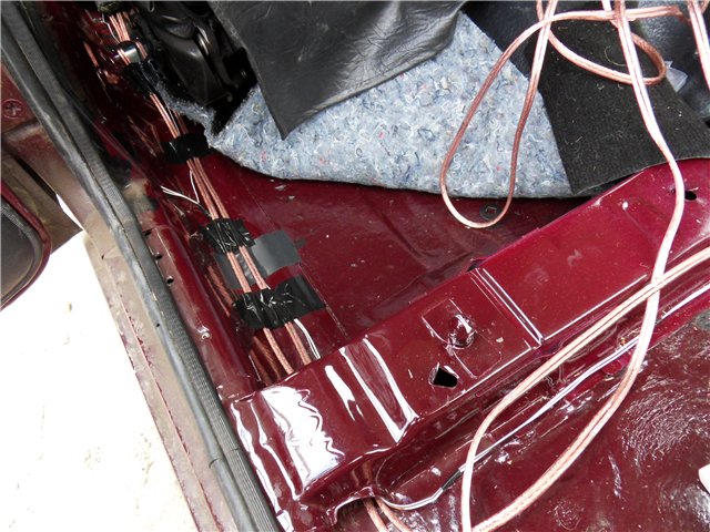

Монтируем кабели таким образом, чтобы не наступать на них
…таким образом, чтобы не наступать на них:
Проводим кабели таким образом, чтобы не наступать на них
Прокладываем кабели таким образом, чтобы не наступать на них
Тянем кабели таким образом, чтобы не наступать на них
Добрались до задних сидений:
Под задним сиденьем протягиваем так
главное не передавить ничем

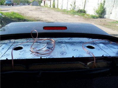

И выводим провода к месту их крепления к задним динамикам:

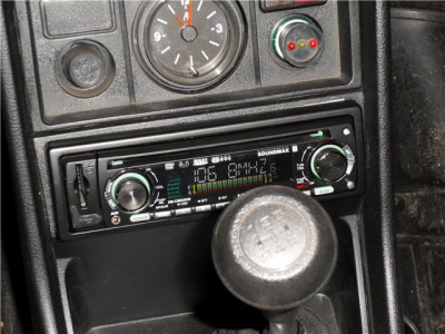

Cтавим магнитолу на место, включаем и наслаждаемся проделанной работой!
Наслаждаемся результатом установленной магнитолы в штатное место на ваз -2107
