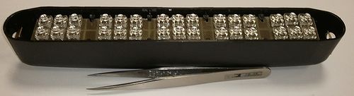

Продолжение.
Модернизация доп. стоп-сигнала. Заменяем 5 ламп накаливания на 30 светодиодов красного свечения типа "пиранья" фирмы CREE CP42B-RKS.
Снимаем фонарь (нажать на краях на кнопочки маленькие и потянуть на себя).
Выкидываем лампы нафиг. Поскольку провода на заклепках - откусываем от заклепок провода.
В данном варианте в качестве печатной платы я использую фольгированный односторонний текстолит (можно использовать монтажную плату) и резисторы. Как обычно, ветки светодиодов по 3 шт. + токоограничительный резистор (все время забываю запомнить номинал резистора после сборки, блин).
В Кореле рисуем и потом распечатываем трафарет для сверления отверстий под ножки светодиодов. Далее клеим трафарет на скотч и на плату и сверлим.
После сверления убираем все заусенцы как с одной стороны платы, так и с другой.
Не забываем сделать разрезы в плате для крепежа в корпус фонаря. Теперь будем делать дорожки химическим травлением хлоридом железа (вроде так). Я не хотел мудрить с лазерно-утюжной технологией изготовления печатных плат, а макетной платы не было в наличии (да и дорогие они,заразы), поэтому поступил проще. Поскольку все контакты и дорожки тут простейшие, для разметки использовал скотч прозрачный.
Наклеил на медную сторону, потом острым ножом для бумаги и металлической линейкой разрезал те места скотча, где должны быть дорожки. Потом пинцетом убрал эти отрезки скотча с платы. Обязательно с другой стороны платы тоже наклеить скотч перед травлением. Травим плату (про это писать не буду, в инете полно), промываем, после всего удаляем скотч пинцетом и протираем ацетоном, чтобы удалить пятна клея от скотча (если остались), снова промываем в воде и сушим.
Далее, как обычно, ОБЯЗАТЕЛЬНО, залудить все медные части платы.
Ну и припаиваем светодиоды.
Обязательно припаять к платы провода для подключения к старым проводам. Вставляем плату в корпус фонаря (я я для верности на краях платы капнул термоклея).
Можно собирать и пользоваться. Не забудьте про полярность подключения светодиодов. Поскольку сфотографировать, как светит фонарь, я могу только из салона (помощника нет), довольствуйтесь теми фотографиями, которые даю. Но яркость значительно выше заводского. Мощность напишу позже -прибора нет под рукой.
Продолжение следует.....

soneks писал(а):В Кореле рисуем и потом распечатываем трафарет для сверления отверстий под ножки светодиодов.
Вот так всегда. Неужели файл нельзя было сохранить? По фоткам то все понятно. Но одно дело подготовил плату, снял фонарь и поменял потроха, а тут снял, замерил и т.д.
Я не ворчу, это так пожелание. Вообщем, как говорят конструктора, хорошо бы КД (конструкторскую документацию).

Да никаких проблем, забирай макет: _http://pisuk.ru/img/vaz/stop/maket-dop-stop-corel-x3.cdr или так _http://pisuk.ru/img/vaz/stop/
Светодиоды я покупал по цене 4.50 р за штуку, для стоп-сигнала 30 шт х 4.5 = 129 р.
Резисторы из старых запасов.

В выходные жена проверила, как задние стоп-сигналы (светодиодные) светят- все Ок,ярко и чётко.

Непрочитанное сообщение soneks » Пн авг 22, 2011 7:52:46
Регион 152 RUS писал(а):Че его фоткать. Обычный светодиод. Написано было 12 вольт, 5 ватт. Цена 15 руб. Но если из них делать габариты, то я считаю не выгодно
Может они написал 5w чтобы народ понял, какие лампы накаливания они заменяют. Так что точный ответ можно понять после замеров. А вообще 5W светодиоды - это очень и очень ярко!

Непрочитанное сообщение nikolas_boy » Пн авг 22, 2011 8:14:31
у нас в радиомаркете и 10ватные продаюстся светодиоды.
