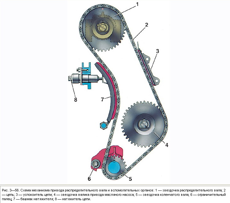

Случилось это вчера на трассе... остановился отдохнуть, а когда завелся вновь услышал грохот в мех-ме ГРМ (когда выезжал его точно не было)... думал клапана, открыл крышку и увидел что цепь совершенно ослаблена... подтяжка натяжителем эффекта не дала... сам натяжитель снимал, на вид вроде бы как исправный...
Что там еще могло сломаться (причем так резко) что цепь прослабла и не натягивается ?

oneo0017 писал(а):на вид вроде бы как исправный...
Обманчивым может быть такое впечатление- цанга не держит. Автоматический "Пилот" вродь хвалят.
oneo0017 писал(а): подтяжка натяжителем эффекта не дала...
А цел ли упор на башмаке натяжителя? Хотя, его отсутствие- редкое явление.

oneo0017 писал(а):Что там еще могло сломаться
Если натяжитель оказался исправным, то остаётся всего два элемента - башмак и успокоитель.

успокоитель целый? на месте?

Вованн писал(а):успокоитель целый? на месте?
Если его на месте нет,стоит задуматься- а не изношена ли цепь,так как обычно успокоитель отрывает ослабшей,изношенной цепью

Успокоитель на месте стоит...
его состояние особо посмотреть не удалось...
На счет что цепь вытянулась, я хз... у машины пробег 10 000 , хотя с качеством наших запчастей :(
И вот такое ощущение что действительно упора на башмаке натяжителя нет, т.к. при полностью выдвинутом штоке натяжителя , башмак гуляет (я его отверткой толкал) чуть ли не на 5 мм , но как этот упор могло оторвать я ума не приложу...

Разобрал сегодня вечером опять...
походу дела все таки упор на башмаке оторвало :(
