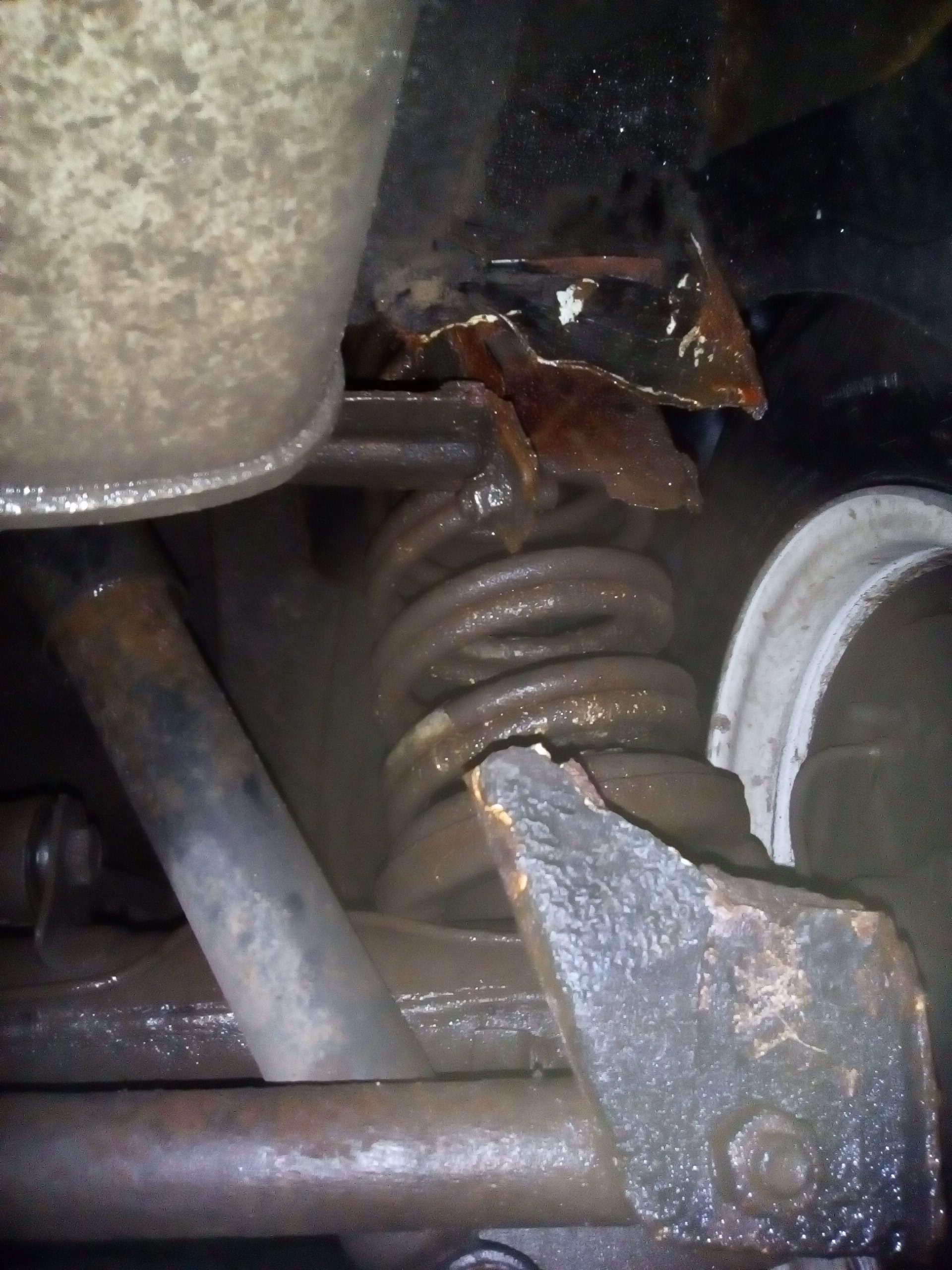

Беда,большая беда,отвалилась тяга с куском солдата,обратился к сварщикам-ответили,да так что делать... можно инфаркт получить,за замену 60 американских,сижу и думаю,аппарат есть,крылья варил,но солдатов - не варил.Почитал мнение,пошел посмотрел еще раз,вроде с одной стороны можно латку придумать,а вот с другой не совсем.Сижу думаю шо делать..А так же вопрос..а можно ли по трассе ехать к месту ремонта,и как это будет выглядеть??Заранее благодарен за советы...

Непрочитанное сообщение VladiZlav » Чт июн 16, 2016 21:41:11
Gromak
исходя из той грусти, что я вижу на фото, придется приобрести нового солдата, в юагажном пространстве болгарином "расчитить" доступ к креплению оного, увидеть есть ли там к чему крепить, и варить, варить и еще раз варить. Гемора немало, ценник залупили не конский как по мне. Просто восстановить текущий элемент мне кажется грамотно невозможно... :fear: Хотя... :rolleyes:

Gromak, пружины у тя крутые :psih: .
Gromak писал(а):..а можно ли по трассе ехать к месту ремонта,
Думаю, тихохонько можно.
Gromak писал(а):и как это будет выглядеть?
Вот и расскажешь.
Непрочитанное сообщение Tolik2402 » Пт июн 17, 2016 14:25:05
ехать потихоньку можно, иначе будет очень водить зад. выглядеть будет так: колеса сдвинуты в сторону относительно кузова, из за этого будет казаться что машина едет немного повернута в одну сторону.

Непрочитанное сообщение Антон80 » Пт июн 17, 2016 14:33:50
Я бы так не поехал. Хоть бы штырь какой по месту приварить слегка, чтоб не болтало..

Непрочитанное сообщение Gromak » Сб июн 18, 2016 7:17:25
VladiZlav писал(а):Gromak
Так есть же 2 вида:солдат с усилителем или тупо солдат,что легче вдуть??Вовсяком случае там гнилья нет,все в мазуте никакой ржи....вот только эта балда и все,именуемая солдат..
Непрочитанное сообщение Tolik2402 » Сб июн 18, 2016 14:46:31
легче вдуть без усилителя. сверху накладываешь на старый остаток солдата и хорошенько обвариваешь со всех сторон.

Непрочитанное сообщение Gromak » Сб июн 18, 2016 16:46:05
Tolik2402 писал(а):легче вдуть без усилителя. сверху накладываешь на старый остаток солдата и хорошенько обвариваешь со всех сторон.
А разве он налезет сверху старого?
Непрочитанное сообщение Tolik2402 » Сб июн 18, 2016 17:08:27
если постараться то налезет.
Добавлено спустя 4 минуты 37 секунд:
сверху насадить и налезет
