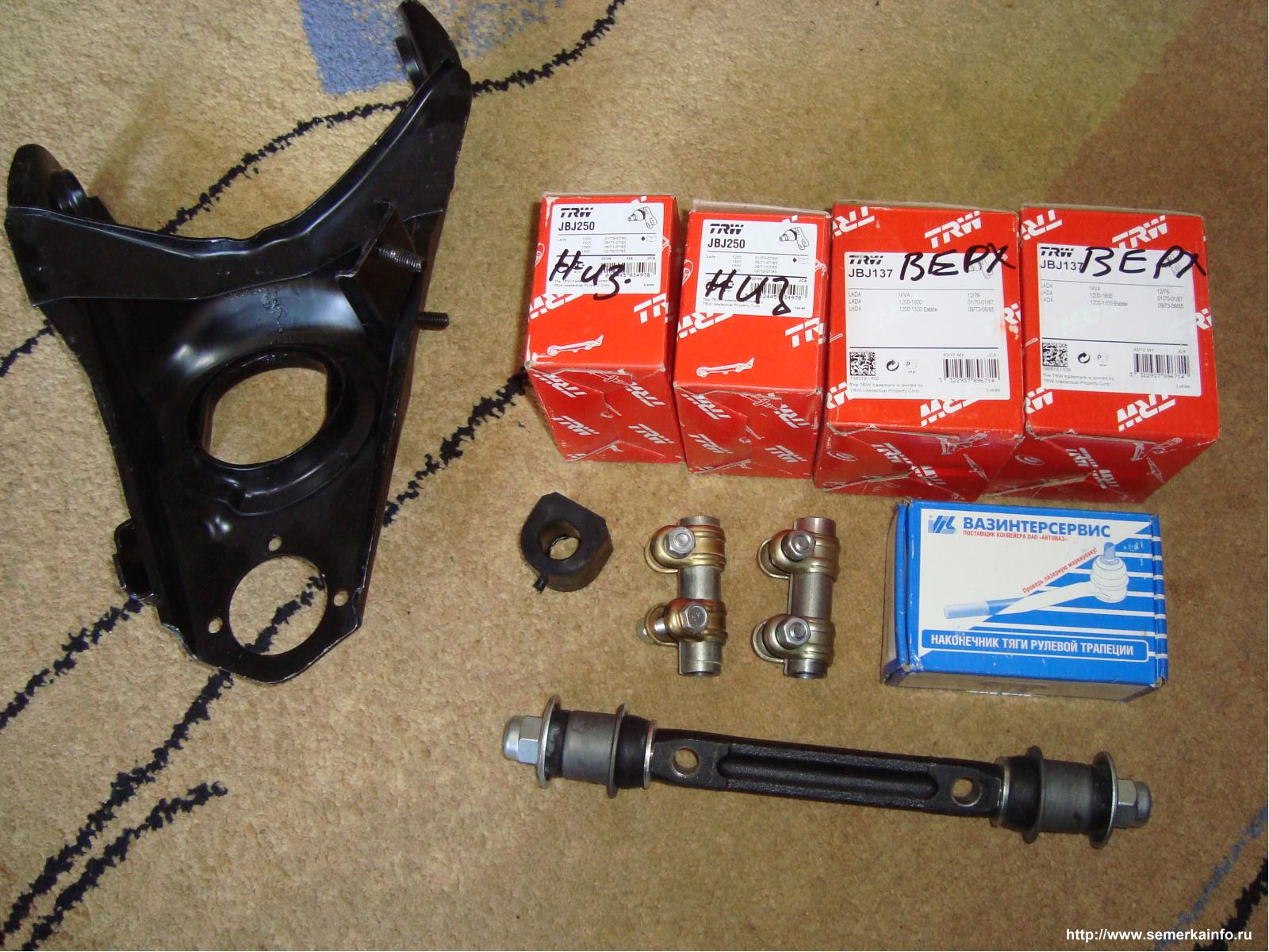

Был на развале, сказали что нужно заменить: нижний правый рычаг, верхние шаровые, верхние и нижние короткие тяги, ось нижнего рычага. Стакан и балка не поведены. Стоимость - 50гр диагностика
Вопрос: если менять верхние шаровые, то уже нужно и нижние заменить? Заметил, что жреть запаску сильно, очень сильно.

DJTigra писал(а):сли менять верхние шаровые, то уже нужно и нижние заменить?
Связь не просматривается. Впрочем, и наоборот. Это отдельные узлы. Типа, если каблук на левом башмаке отвалился, нужно ли менять правый.. ;)
Re: "Эммануэль"
Непрочитанное сообщение DJTigra » Вс май 29, 2011 15:57:41
А на управляемости это не отразится? У меня, я так подозреваю, самые дешевые шаровые стоят. Если никак не отразится на управляемости/ковыляемости, то значит будем 3 менять шаровые (2 верхние и одну нижнюю)

Непрочитанное сообщение DJTigra » Пн май 30, 2011 11:37:17
Куплено сегодня:
рычаг нижний правый ВИС-Снаб - 75гр
шаровые TRW 4 штуки по 85гр
полностью собранная ось рычага - хз сколько
наконечник тяги рулевой трапеции 2шт - тоже хз сколько
регулировочные муфты 2 штуки по 35гр
резиновая хрень на стабилизатор - 10гр
Итого 723гр. Заплатил 600гр, остальное позже поднесу LOL
Замена всего этого добра на СТО - 300гр, замена в гараже по знакомству 400гр

я рычаг ВИС за 110 брал.. а муфты по 10 грн...
а мне 4 шаровые, рычаг, все сайлентблоки и тяги рулевые, развал обошлось по ремонту 730 грн...

Непрочитанное сообщение DJTigra » Вт май 31, 2011 11:35:55
Сделали замену всего, что привез :thumbsup: В 9.40 сдал в 12.55 забрал :thum1: Оставил 300гр и очень доволен. Снова поеду туда же, уже заменить тормозные цилиндрики сзади. Цена замены 2х цилиндров, трубочек и тройника + прокачка - 80-100гр. В другом месте берут 80гр за одну сторону
