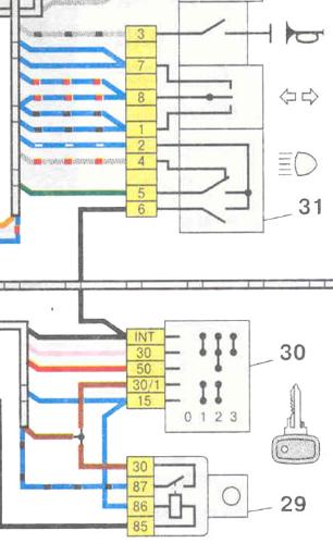

Re: Очередная проблема с головным светом
розовый тоже проверить - он питает черный, и реле стартераSmoky555 писал(а):(синяя или черная)
а сам черный отвечает за свет и дворники
3-ключ вытащен
2-поворот ключа для запуска двигателя стартером
1-включено зажигание
0-ключ вставлен и повернут на 90 градусов (ничего не работает)
Спасибо всем.
Действительно, поковырял контакты в замке зажигания + контакты в переключателях на "бороде" - и все заработало.
