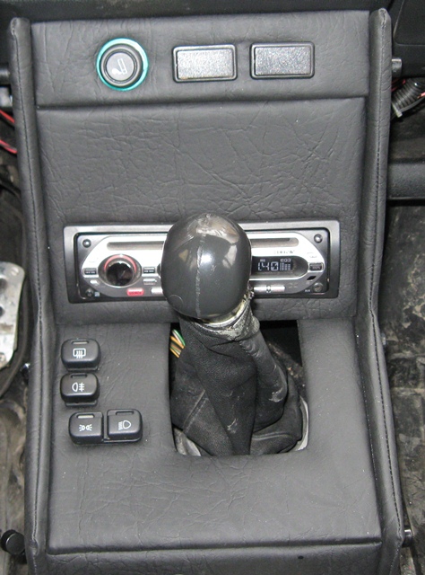

Не могу понять как его крепить в DIN место, есть ли в комплекте что-то типа "салазок" ?
Суть в том, что у меня самодельная консоль.
Грубо говоря, окно по размерам DIN места в листе 8-и мм. фанеры.
Смогу ли как-то его закрепить?

willySPb
Сообщения: 15
Зарегистрирован: Пн авг 16, 2010 16:57:55
Модель авто: ВАЗ 21074i
Откуда: Санкт Петербург
Благодарил (а): 7 раз
Re: маршрутник RI 500V для эбу 21067141102021
Непрочитанное сообщение willySPb » Сб мар 05, 2011 8:47:56
willySPb писал(а):
Adjag писал(а):У меня нормально работает по OBD2 с ителмовским ЭБУ. 1/5 года его юзаю.
Подскажите пожалуйста по такому вопросу:
181 мм х 53 мм - это размеры 1DIN места.
Вот такой вариант у меня........ как крепить ????????
Тут просто не прорезан материал под БК......

На днях поставил себе SE-50V, думаю,что корпус для посадки такой же. Снял заглушку, увеличил проем до 181-53, БК защёлкнулся прочно, не болтается. Вставил коннектор в OBD-2 разъём, выбрал протокол OBD2Q и всё заработало! :clap2: Остаётся сделать калибровки и :thumbsup:

willySPb писал(а):Ещё нет, но выбор остановил именно на нём. Хочу купить буквально на днях.
аааа, ну тогда там же в выше указанных ссылках есть картинки, там рамка переходная для установки в приору в отсек ниже магнитолы, сделай у себя под эту рамку П образную пластину, к этой пластине рамку переходную, а уж к рамке сам бортовик...
