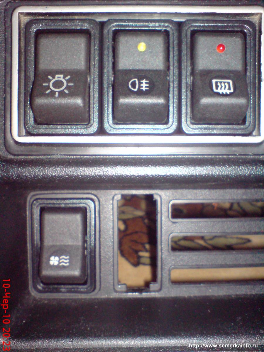

Димыч писал(а):Ничего, что много фоток?
Нормал!

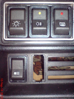

Дело в том, что кроме как в этой кнопке, применять двухцветные негде. По крайней мере в "пятёрке", остальные кнопки на два положения- обычного диода хватает...Мож у кого ещё мысли появятся куда ещё двухцветный впихнуть можно?

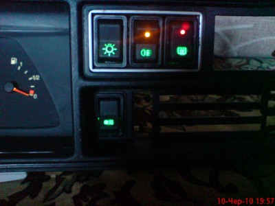

Димыч писал(а):Zayec
Теперь первый режим вертушки- зелёный индикатор, второй- красный.
А если вентилятор вовсе не работает, то пиктограмка подсвечивается?
Димыч
Сообщения: 1637
Благодарил (а): 349 раз
Поблагодарили: 176 раз
Re: Подсветочки
Непрочитанное сообщение Димыч » Чт мар 03, 2011 19:36:59
house0816
Нет, не подсвечивается. А нужно?

Непрочитанное сообщение house0816 » Чт мар 03, 2011 20:11:34
Димыч
а это будет одноврменная работа обеих кристалов? :confused: тогда конечно, да, недолгим будет счастье :hez:
p.s. но это все мечты: я все больше склоняюсь к тому, что просто вмонтую простой зеленый диод в стоковою кнопку, потому что найти эту чудо-кнопку в нас невозможно :eptel:

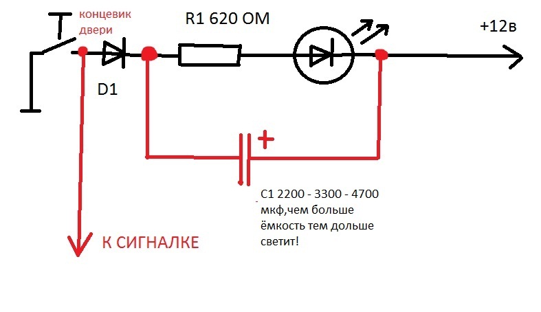

я не заморачивался транзисторами ...
заколхозил диод,после него конденсатор на 2200 мкф , просверлил дырдочку в панели приборов ( над замком зажигания и светодиод туды )
самы простой и бюджетный вариант :thumbsup:
а вот кольцо вокруг замка зажигания как то не практично,личинку замка не видать! да и замок можно так то на ощупь найти а вот личинку без подсветки сложно попасть ))
схема и видос

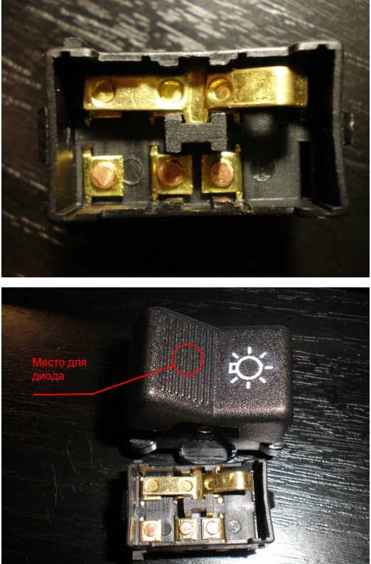

Решил я тут, вообщем, сделать подсветку и для кнопки габаритов. Но столкнулся с проблемой распайки контактов: на клавише присутствуют 6 клем, но какая из них за что отвечает я разобраться не смог :no:
Диод я планирую вклеить в место, обведенное красным кругом, а его контакты подсоединить к скобкам кнопки так, чтобы подсветка включалсь вместе с первой позицией клавиши (габаритные огни) и оставалась светить при переходе на вторую позицию (ближний свет). Посоветуйте кто нибудь как правильно распаять. Спасибо :xa:

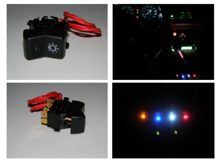

сегодня наконец то нашел времья софтографировать конечный результат моих усилий. все получилось именно так, как я хотел - а хотел я, что б как новогодняя гирлянда :yay:
