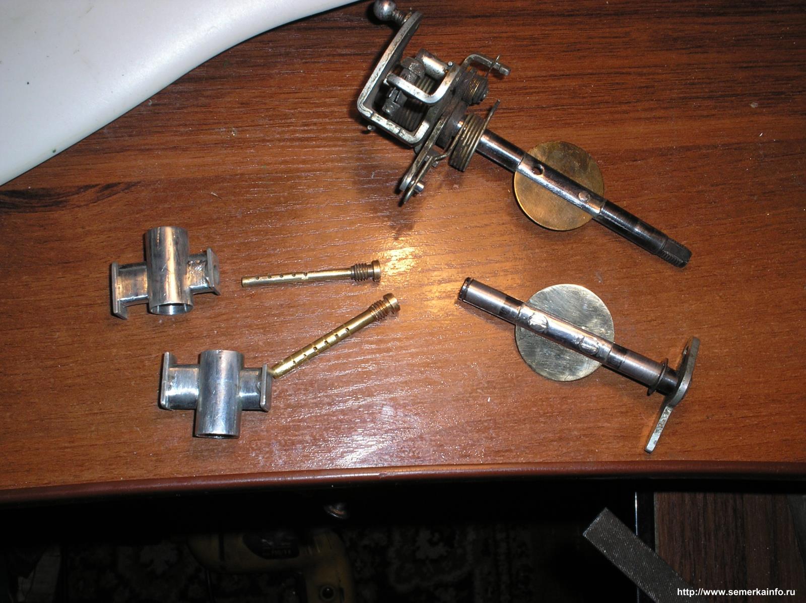

Каневские жигулисты настолько суровы, что начинают тюнинг даже не имея гаража.
Вот, выкладываю, что на данный момент получилось, все как у кота... как у кота:)

В общем, собрал я его.
По результатам проливки, ТЖ первой камеры 102, КЖ 165, ТЖ второй камеры 130, КЖ 175.
Завтра будем тестить.
Откуда я брал данные?
Вот отсюда
Отсюда
И отсюда
http://k-sergeev.narod.ru/CLEVERHANDS/a ... _zhikl.htm

В общем, поставил седня карб. чуть не замерз, холодно на улице:(
Так, как не для этого двигателя я его делал, а для доработанного, ехало хреновато.
На первой камере небольшие провалы на всем диапазоне оборотов.
На второй... на второй я протупил, и сделал недостаточно обогащенную смесь, едет шо на обоих, шо на первой... одинаково, завтра буду еще растачивать ТЖ второй камеры, до 150 наверное.
Завелся нормально:)
П.С. Наверное, никому ничего не интересно. Может дело в названии темы, никто не хочет смотреть на рухлядь 1985 года? :(
Завелся нормально:)
