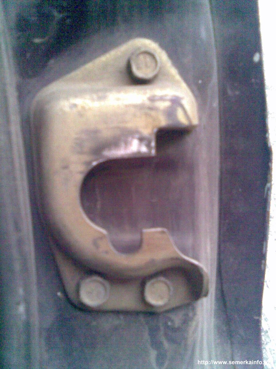

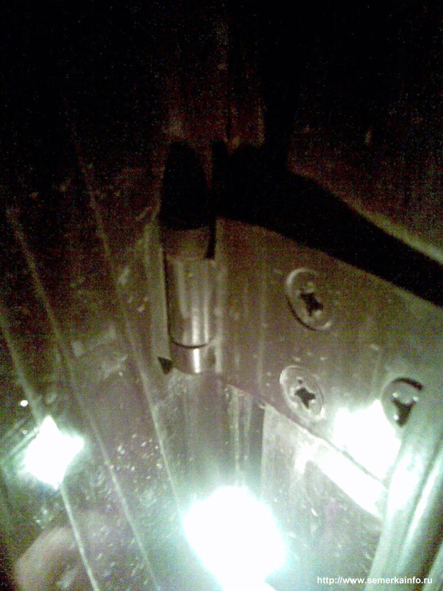

Выкладываю фотки "задка" :look:
МЕСТО,ГДЕ ЗАДЕВАЕТ ДВЕРЬ(Правый край,ободрана краска)
ЗАДЕВАЕТ ОБ "ШОКОЛАДКУ"(Блестит железо)
ВЕРХНЯЯ ПЕТЛЯ
НИЖНЯЯ ПЕТЛЯ

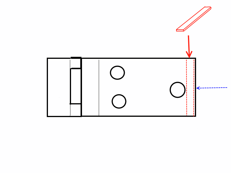

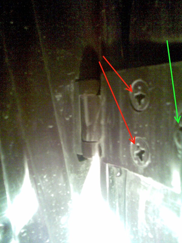

Знач так.
Делаешь поочередно на верхнем, затем нижнем навесе.
Отпускаешь болты помеченые красными стрелками примерно на 0.5 мм, а болт помеченый зеленой стрелкой на 1-1.5мм. Затем подобрав эксперементальным путем толщину полоски (красная на 3 рисунке) притягиваеши петлю, сначала болты с красной стрелкой, затем с зеленой. За счет планки-подложки и изгиба петли дверь подастся вперед по ходу авто, чем толще подложка, тем больше подастся. Затем делаешь все это и на нижней петле (возможно на нижней петле не понадобится такая процедура).
Далее... после подбора подложки, когда дверь уже не цепляет, аккуратно открываешь дверь на всю ширину и смотришь чтобы торец накладки двери не упирался в торец стойки. Если упирается, то отпускаешь слегка болты навесов (поочередно) и легким постукиванием молотка в торец петли по направлению пунктирной стрелки добиваешься нормального положения двери. Далее окончательная затяжка.
Таким способом себе после аварии обе двери выводил. Работа кропотливая и долгая (я потратил на 2 двери целый день), но оно того стоит.
Вроде понятно написал... :fear:

И ещё вопрос,в каких размерах примерно может варьироваться толщина красной полоски?
Re: ВАЗенваген=)
Непрочитанное сообщение JET » Сб фев 26, 2011 14:37:54
Igor001/7 писал(а):И ещё вопрос,в каких размерах примерно может варьироваться толщина красной полоски?
У меня около 3.5-4.5 мм, у кента на 05 где-то 1мм.
Igor001/7 писал(а):ударная отвётрка нужна?
Самая засада, если шлицы болта слижутся, а болт не выкрутится... Поэтому надо всегда предвидеть такой вариант и иметь в запасе новые болты и вариант извлечения пакостного болта.
