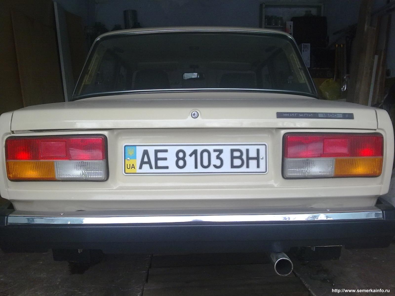

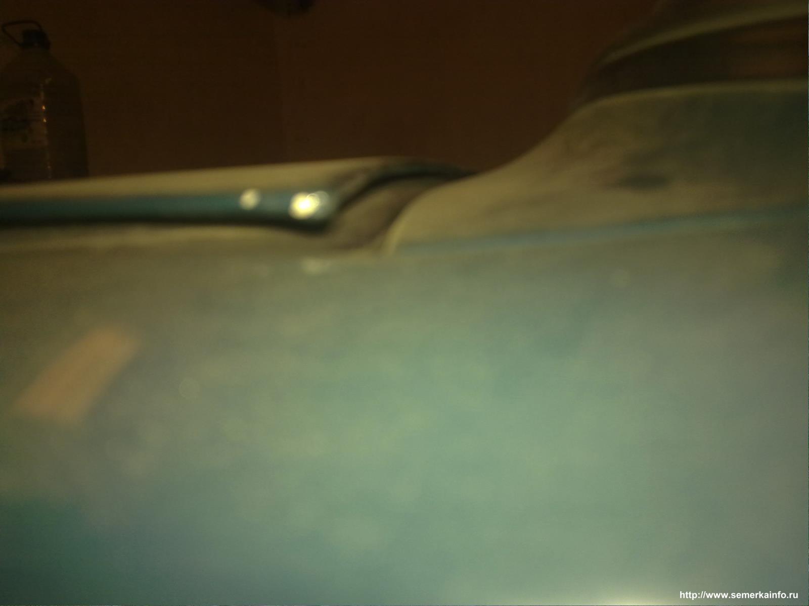

крышка багажника выперает вверх ((
При замене крышки багажника произошло такое что видно на фото
что можно сделать для исправления??

при открытом багажнике нажать на этот угол и кронштейн который держит крышку уйдет в низ. только не перестарайся. да и если перестараешься то все можно сделать в обратном порядке.

Re: крышка багажника выперает вверх ((
в общем открываешь багажник . и тот угол который высоко стоит берёшь руками и давишь на него в низ . и кронштейн который между кузовом и крышкой багажника гнётся у основания . страшного ничего нет. так все жестянщики делают. знаю это потому что на прошлой неделе мне так крышку вправили уже во второй раз )))

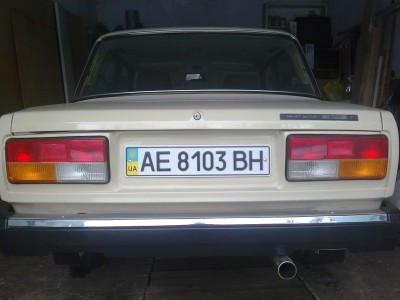

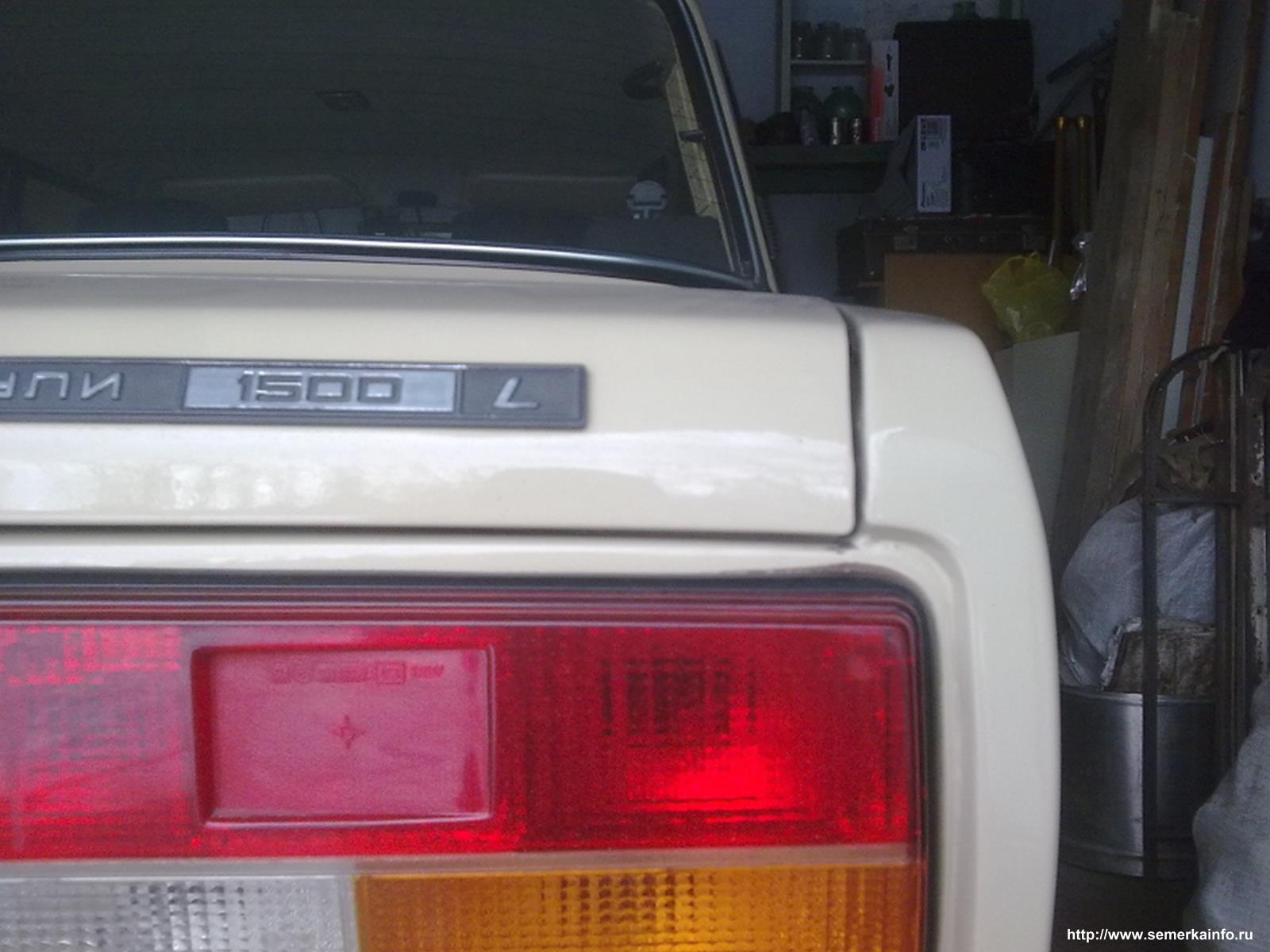

Всем привет. Вот поискал темы по крышке багажника, и решил продолжить, т.к. есть дополнительный вопрос. У меня крышка багажника не сколько выперает, а перекошена, (внизу фото), видно, что левый край выше правого, как можно выровнять, при всем этом уплотнитель стоит ровно по периметру, и родной. Подскажите.
Max.S
Попробуй посадить уплотнитель слева поплотнее,можно также замок отрегулировать,чтобы багажник плотнее закрывался,либо попробовать немного крышку багажника изогнуть аккуратно
Да, изгибать пробовал, но страшно , замок посадил как можно глубже, до упора, больше некуда, а уплотнитель, прямо сегодня когда фоткал снова садил, тоже ниже некуда, прямо ничего и не скажешь... Разве что смериться и ездить так...
Это самое лучшееMax.S писал(а):смериться и ездить так..
Ну можешь на петлях "поиграть".
Я когда на новой машине регулировал крышку багажника(чтоб мягче закрывалась),смещал скобу за которую замок цепляется-так вот в некоторых положения поднимался то правый,то левый край багажника.Может "поиграть" скобой?
Можно еще аккуратно снять крышку и просадить во внутрь место где она крепится к кронштейнам! сам так делал! Но надо очень аккуратно, и постоянно примерять!
