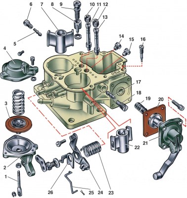

А вот этот винтик на что влияет и что регулирует? и как надо его регулировать?
5 — топливный жиклер переходной системы второй камеры; 6 — корпус топливного жиклера

Almaz писал(а):А вот этот винтик на что влияет и что регулирует?
ну етот винтик как бы ничего не регулирует, а просто держит жиклер ХХ! Но если его перетянуть или не дотянуть то ХХ может быть не стабильный! Его докручивать желательно на заведенной и прогретой машине.

Непрочитанное сообщение D.I.M.A.R. » Чт ноя 11, 2010 19:52:31
byran писал(а):ну етот винтик как бы ничего не регулирует, а просто держит жиклер ХХ! Но если его перетянуть или не дотянуть то ХХ может быть не стабильный! Его докручивать желательно на заведенной и прогретой машине.
уверен? по моему ты описал жиклер 17
Ну так что ребята, что это за шуруп?

D.I.M.A.R. писал(а):по моему ты описал жиклер 17
по моему тоже LOL бывает :look:
Almaz писал(а):Ну так что ребята, что это за шуруп?
ответ в твоем вопросе...
Almaz писал(а):топливный жиклер переходной системы второй камеры
он не регулирует ничего, просто вкручен! Так сказать доп. жиклер второй камеры, вступает в силу на некоторое время при полностью открытой дроссельной заслонки первой камеры! как то так...
