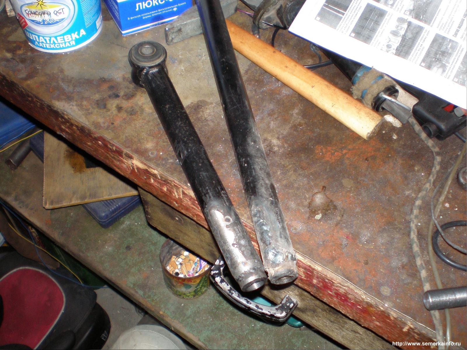

всем привет!забабахал я регулируемую панару как и обещал делюсь....Вариант изготовления тяги из 9-х и 10-х запчастей был отвергнут,поскольку этих з/ч в продаже я не нашел да и сама конструкция вызывала сомнения по надежности. Кароч вот фотоописание процесса изготовления:
по этому чертежу вытачиваем детали,внизу пропилы в тяге

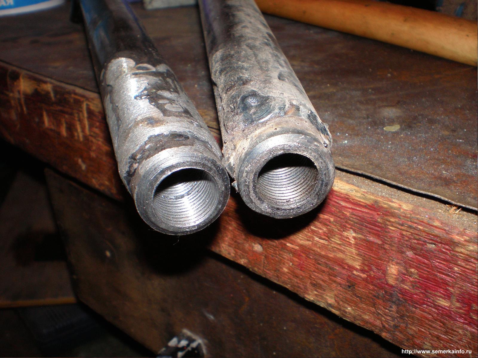

снимаем,пилим тягу,вставляем внутрь резьбовые втулки ,подгоняем тягу по длине,делаем болгаркой диаметрально расположенные пропилы ,должно вот что получиться
выравниваем и привариваем втулки к тяге ГЛАВНОЕ НЕ ЗАЦЕПИТЬ СВАРКОЙ РЕЗЬБУ,если все гут обтачиваем швы

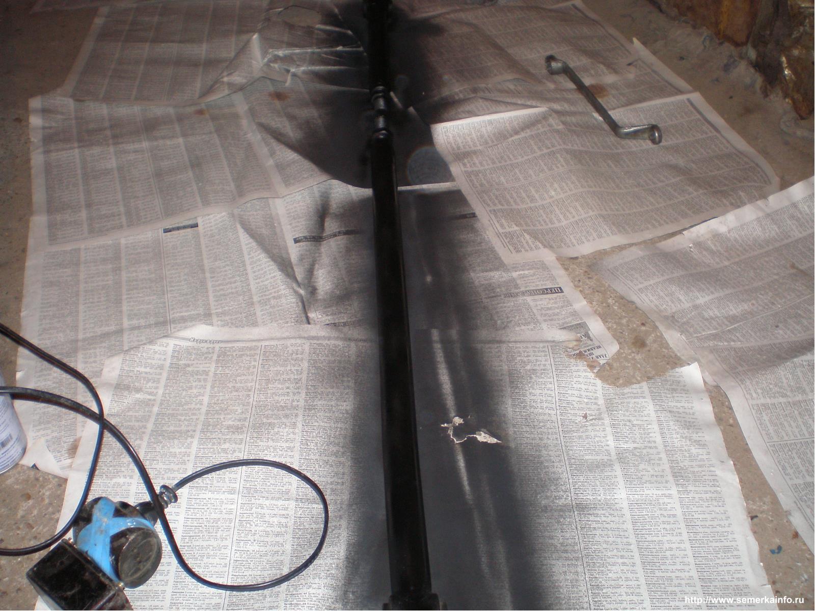

собираем тягу и убедившись в ее свободной регулировке(резьбу смажьте) шкурим ,обезжириваем,красим,сушим
ставим тягу обратно на авто,регулируем,контрим
