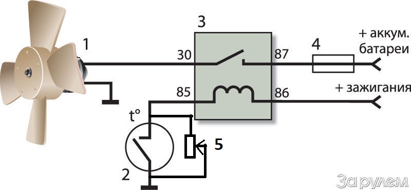

Непрочитанное сообщение Shvarzneger » Вт сен 28, 2010 14:19:42
1 -электровентилятор
2 - датчик температуры
3 - рэле
4 - предохранитель
5 - реостат (можно поставить такую же крутилку, которая регулирует яркость подсветки комбинации приборов.)
Не... по-моему не правильно нарисовал. Подумать надобно.

Или правильно нарисовал? Понять не могу.

Непрочитанное сообщение Shvarzneger » Вт сен 28, 2010 14:32:18
nisib
Пришлось убрать предыдущий рисунок.
Там тебе точно перегрев сулил.

Непрочитанное сообщение Shvarzneger » Вт сен 28, 2010 14:42:11
В эту схему надо ещё одно ,типа антирэле, которое при срабатывании датчика отключит реостат.

Под номером 6 как раз реостат, который должен отключаться, когда сработает датчик, и вентилятор должен закрутиться на полную скорость. А то проглядишь и перегрешь.
Просто схему надо доработать.
Всё понял, что надо, щас доработаю.

Вот так надо подключать.
1 - Вентилятор
2 - Температурный датчик
3 - Рэле
4 - Предохранитель
5 - Кнопка включения в салоне.
6 - Реостат в салоне.
З.Ы. А крутилка с печки Москвича 21412 не пойдёт по амперам? Саму ручку можно по желанию поставить.

ЭЭЭЭ!!! Я смотрю вы тут не просто с дубов, а с "эвкалиптов" вниз головой попадали!
Во-первых, реостат в цепь вентилятора включать - самоубийство, поскольку он будет греться как утюг (а может даже и светиться как лампочка).
Во-вторых, сколь-нибуть плавного изменения скорости вращения вентилятора, без выделения значительной мощности можно добиться только ШИМом, и никак иначе.

Longenen писал(а):реостат в цепь вентилятора включать - самоубийство
nisib
И вообще нафига все эти танцы? какой смысл в регулировке вентиля? это не вентилятор печки, и прямое его назначение быстрое охлаждение радиатора.
если уж хочеца, то кнопку в салон и принудительно замыкать термодатчик, просто и надежно.
а если постоянно горит предохранитель, либо стоит не на тот ток, либо кирдык наступает ветилю, КЗ начинается.

Longenen писал(а):светиться как лампочка
Стопудово.
Если уж хочется регулировать вертушку, то или ставить
nisib писал(а):"Силыч"-Интеллектуальная система управления электровентилятором системы охлаждения двигателя автомобиля.
или самому мутить схему регулировки напряжения ампер так на 20- 25. А эта ещё та задачка. Да не нуждается система ожлаждения в этом, имхо.

Longenen писал(а): реостат в цепь вентилятора включать - самоубийство, поскольку он будет греться как утюг (а может даже и светиться как лампочка).
Ну можно же путёвый подобрать, рассчитанный на большой ток.

Непрочитанное сообщение Димыч » Ср сен 29, 2010 9:10:28
Shvarzneger
Предпологаю, что путёвый реостат будет размером с литровую банку LOL . И греться всё равно будет, пусть не как утюг, но всё же...ток то большой. Имел опыт регулировок тока реостатом- марганин гореть начинает при токе свыше 5 ампер, правда при напряжении 18- 21 вольт...
