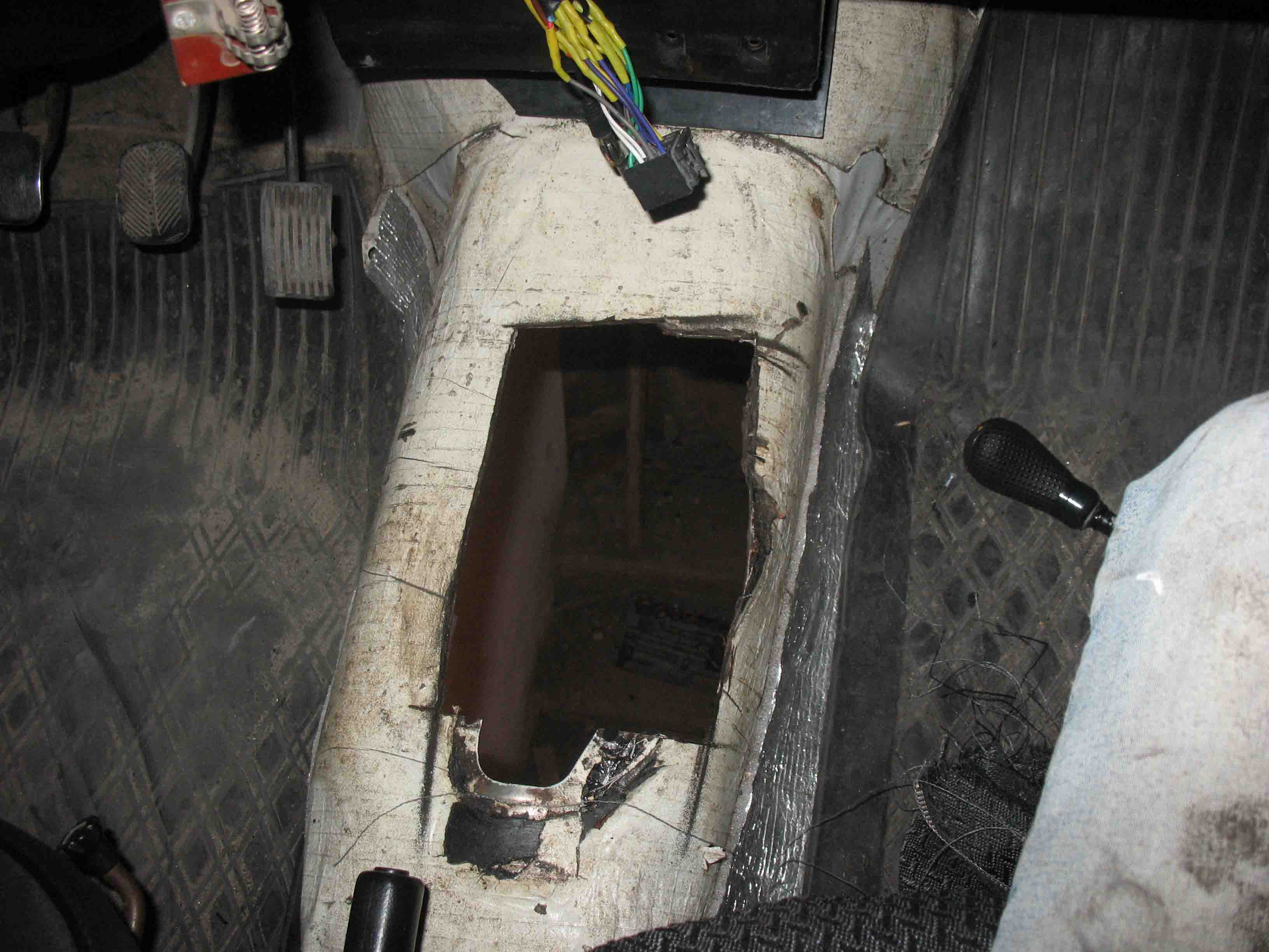

Сегодня поставил коробку.
Дырку все таки можно было меньше вырезать в сторону двигателя (я ориентировался на фото из статьи).
Положение рычага КПП полонеза мне даже больше нравиться чем у ВАЗа.
По шумности вроде тоже лучше, чем было, пока шумоизоляцию не ставлю, думаю надо поездить недельку вторую, протестировать на разных режимах, опробовать на трассе на скорость.
А в общем первые впечатления положительные.

Поздравляю :clap2: ! Расскажи, какое маслецо и какой объем залил, фотки процесса установки есть?
