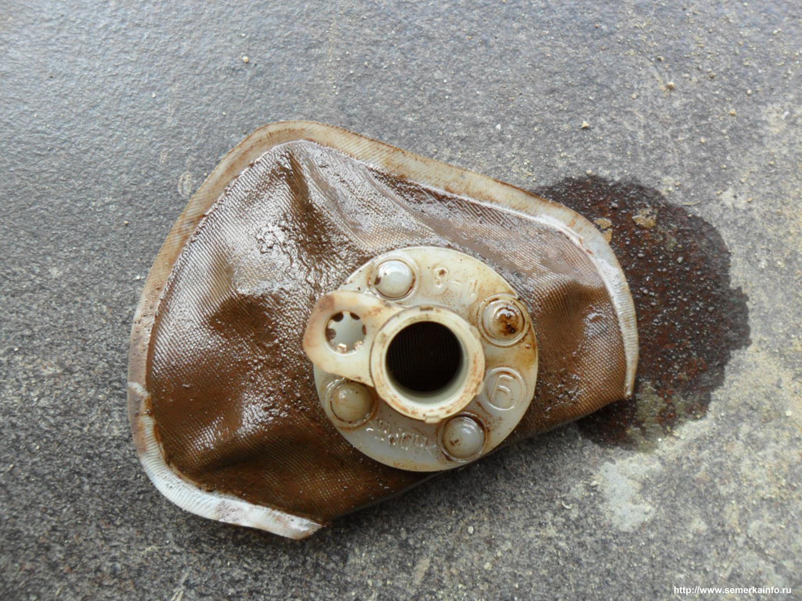

Re: Сеточка бензонасоса...
Непрочитанное сообщение четвёрковод » Чт июл 05, 2012 20:11:34
Апну тему.
Вчера добрался таки до топливного фильтра и до сеточки.
Для наглядности несколько фото ниже, вскрытие произошло, как видно первое, при пробеге 75.500км
Фильтр так же был нещадно распилен, фото делать не стал но поверьте на слово, загрязнение в полном объёме.
В самом баке как ни странно чисто.
Сообщения: 42222
Поблагодарили: 5096 раз
Непрочитанное сообщение Буйный » Пт июл 06, 2012 4:11:38
четвёрковод Не самый плохой вариант. Я тут у соседа вот такое вынул с зубилы LOL
