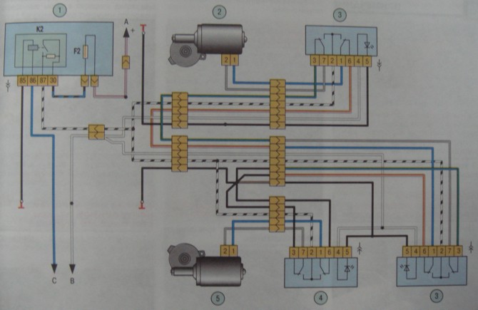

А у меня такая проблема:
в водительской двери 2 кнопки (водит и пас), в пассажирской 1 кнопка, все как у автора. только при подключении кнопки с пассажирской стороны, идет замыкание, и правый подъемник не работает. как только отключаю кнопку, все работает (в смысле с кнопки с водительской стороны). и наоборот. сейчас оставил только 2 кнопки с вод. стороны, но хотелось бы и с пассажирской тоже. кто подскажет где я ошибся?
зы реле я не ставил, но вроде от этого не должно быть такого эффекта? или же я ошибаюсь?
Re: Опыт установки ЭСП "Катран" на пятерку
Непрочитанное сообщение JET » Пн апр 11, 2011 20:59:12
bad_head писал(а):кто подскажет где я ошибся?
Ты ошибся когда подключил кнопку на пассажирской двери параллельно кнопке открытия стекла пассажира на водительской двери. Тож так себе запарил, потом вкурил.
Смотри схемку и перекидывай мамки в разъёме кнопки на пасс двери (кнопки под номером №3). :rolleyes:

Спасибо большое, буду разбираться! Тут вроде все понятно, кроме того что под пунктом 1 (в кружочке), это что? это +12 от постоянного и +12 от габаритов? так?
Непрочитанное сообщение JET » Пн апр 11, 2011 21:18:13
bad_head писал(а):это что?
Реле с предом, чтобы только при вкл зажигании работало.
+12 от габаритов это белый провод с маркировкой В.
Если хочешь чтобы ЭСП работали не зависимо от вкл зажигания, тебе нужно прямой + от АКБ (через пред естессно) сразу кидать как на рисунке ниже.

А, так у меня тоже от зажигания, напрямую не хочу, так вроде безопаснее :) и диод запаралелен оттудаже.
еще раз спасибо! завтра попробую, отпишусь.

Еще раз огромное спасибо! Все наконец то заработало, ато я уже отчаялся, и начал думать что все работы по протяжке лишних проводов были зря, ан нет! :thum1:
