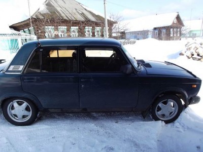

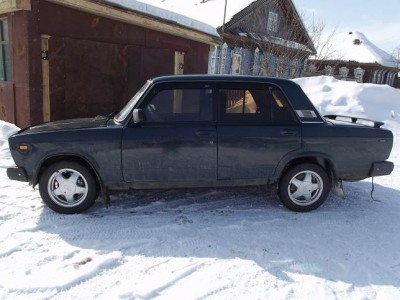

Непрочитанное сообщение Alex** » Пт мар 23, 2012 12:21:47
Зацените обнову. :rolleyes:
Re: Моя Мурёнка
Непрочитанное сообщение VLAD » Пт мар 23, 2012 12:28:15
Десяточное литье :thum1:

Непрочитанное сообщение JET » Пт мар 23, 2012 12:44:15
Alex** писал(а):Зацените обнову.
Красава :thumbsup:

Непрочитанное сообщение Alex** » Пт мар 23, 2012 12:45:18
Ааааа! :slap: Да! В этот же день. Заложил увеличенную шайбу пока. Ничё там , оказывается , страшного. На скорость не влияет. :D
Блин, во память у тебя. :thum1: Я в тот же день и забыл про это. :D Сейчас о другом думки - всю резину в аммортах надо поменять . Расколотило всё за зиму. :eptel:

Непрочитанное сообщение Alex** » Пт мар 23, 2012 12:56:32
JET писал(а):Красава
Главное - неожиданно так почти задаром подогнали.
Приехал сеня к другу в шинмонтаж проверить летнюю свою старенькую резину на штампах. Он мне: - Не дело , чтоб мои друзья на такой .@..не ездили , вон забирай 14-е колёсья летние , резина нулёвая , диски чутка б/у за 8 рублей.
Я ему: - Энэх нет пока.
Он: - Оставляй свои , я их рублей за 5 продам , а 3 потом отдашь , как будут.
Хорошо , когда такие друзья есть. :thum1: Он давно меня подбивал на 14-тые переобуться , но я чёт всё упирался. А тут грит , меняй прям тут , прокатись , не понравится - привезёшь назад.

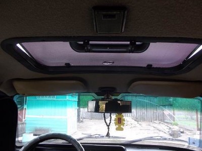

Всем привет! :beer2: Давненько я не появлялся.
Обновимс обновы ;)

Непрочитанное сообщение Вованн » Ср май 09, 2012 10:44:00
люк.. люк?! :O

Вованн писал(а):люк.. люк?!
Ну да , Вов... Хошь такой же? В жару уже испытан. Кондей нафих не нужен. Врезал сам , могу поделиться секретом. Нифига там сложного , если следовать моей подписи... :D

Непрочитанное сообщение Вованн » Ср май 09, 2012 10:58:55
Alex**
конечно хочу :thumbsup: а как же ребра жесткости? тут много спорили о них, можно резать или нельзя :)

Непрочитанное сообщение JET » Ср май 09, 2012 11:00:07
Alex**
Отличненько :thumbsup:
Ну и если можно чиркни подробнее: цена, модель и марка люка, как чо делал...

Re: Моя Мурёнка
Непрочитанное сообщение Alex** » Ср май 09, 2012 11:16:41
Вованн писал(а): а как же ребра жесткости? тут много спорили о них, можно резать или нельзя
Можно , только не убирать полностью , а резать вровень с отверстием для люка.
Ещё один нюанс. При установке люка обязательным условием будет установка жёсткого потолка. С мягким нихрена не выйдет. :no:
JET писал(а):цена, модель и марка люка, как чо делал...
Люк Газелевский б/у , подогнали бесплатно за определённую услугу.
Как делал? :) Дольше собирался с духом просверлить дыру в крыше. :D Вырезал картонный шаблон по люку , разметил положение на крыше , снял потолок ( не совсем , просто опустил его на подголовники) , просверлил дырку и лобзиком выпилил крышу. Потом прикрутил наместо потолок , и по крыше вырезал ножом его. Между потолком и крышей положил уплотнитель и прикрутил люк с герметиком. Ушло с раздумиями на всё часа три , сейчас уже и за час управлюсь. :)
