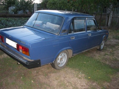

Ассти, дамы и господо классеководы. Новички мы тут, примите чтоля?:)
Итак, ВАЗ 21053, 2006 г.в., пригнана в 2008 с Татарстана, с тех пор и да недавнего времени - она наша кормящая мать, ибо брали ее для работы в такси.
Машина впахивала по многу, и, как ни странно, ни одного ремонта по движке не было, чисто расходники (коряво, но движка работает). Установлено ГБО, которое потихоньку гробит движку и дальше, но я пока не определился - снимать газ или нет, ибо обстановка с ценами на бензин не радует.
Однако ж даже в таком состоянии, с максималкой в 100-105 км\ч на газу, и 120 с горки на бензине, машинка выдержала 12 часовое путешествие (750 км) до Москвы, и 11 часовое обратно.

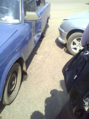

В целом по машине - полный сток. Состояние средней ушатанности, побывала в 3 ощутимых для кузова ДТП: 1. залет под грузовую газель - слетевший с креплений капот. 2. бодание с пьяным водилой правым крылом. 3. совсем недавнее - слепой мужычоГ на пежо решил тронуться в бочину; а так же в нескольких мелких дтп, в которых страдали только оба бампера, которые игриво кривятся на фотках.
Именно на этом пятаке, чуть более года назад я обучался премудростям вождения, и именно на этом пятаке я хочу эти премудрости воплощать в жизнь и далее, поскольку отцу было куплено новое средство для убивания в такси, а пятак обретает вторую жизнь в моих руках - веселую, ненапряжную, а, главное, со своевременным обслуживаением, и исправлением всех косяков, и добавлением ништяков по мере возможности.

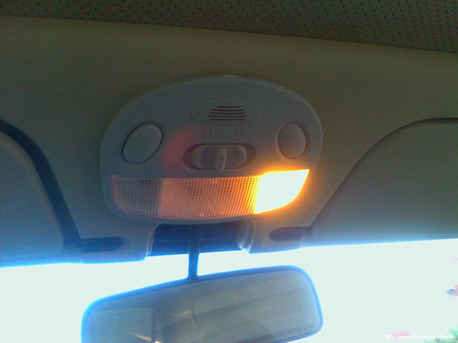

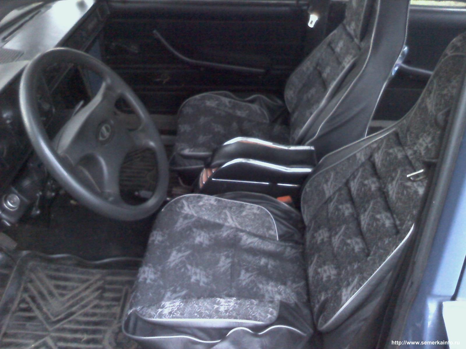

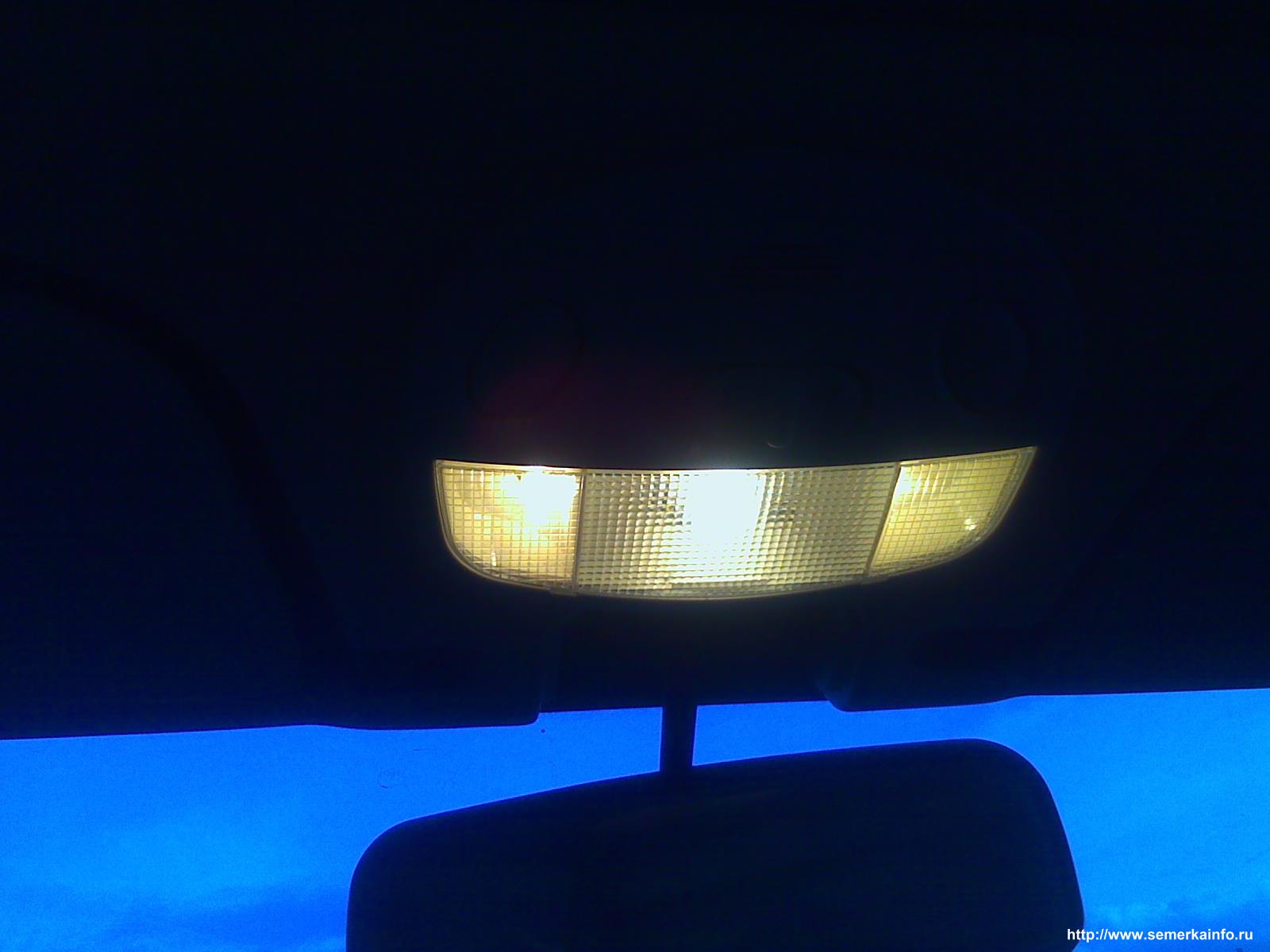

Начитался полезных статей здесь, установил себе калиноплафон :) + восстановил работоспособность штатного освещения открытия дверей, поменял концевики по кругу, одел передние сиденья в чехлы, заднее пока пустое, для быстроты демонтажа, ибо есть задумки по задней части. Поменял датчик заднего хода, сгоревшие преды, так что теперь, наконец-то, горят лампы заднего хода. поменял все лампочки в фонарях, а заодно и плафоны помыл - лучше чем на новой теперь светит. ну и кнопочки поменял, какие нашел в продаже.

Плафон тож думаю поставить себе , но наверное с Газели
Хомяк
Сообщения: 853
Благодарил (а): 89 раз
Поблагодарили: 48 раз
Re: ВАЗ 21053 мордтакси
Непрочитанное сообщение Хомяк » Пт авг 26, 2011 19:01:04
Мне калиновский больше пришелся по душе, да и в своем мухосранске повезло - только калиновский и нашел. цена вопроса 420 рупий

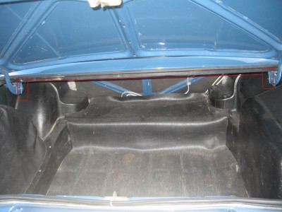

господа седановоды, подскажите, пожалуйста. открутил правое крепление крышки багажника, надо было концевик переместить, и когда гайка соскочила с болта, соскочила и металлическая балка, которая в перекрученном состоянии фиксировала крышку багажника в поднятом состоянии. так что теперь у меня крышка лежит мертвым грузом и поднимается только вручную. как вернуть все на круги своя?
byran
Сообщения: 2931
Откуда: Львов, Броды
Поблагодарили: 84 раза
Непрочитанное сообщение byran » Вт авг 30, 2011 13:20:10
Подцепи и поставь пружину, или провод, как его там правильно на свое место! ничего сложного нет.
Хомяк
Сообщения: 853
Непрочитанное сообщение Хомяк » Вт авг 30, 2011 20:54:47
на снимке выделены красным места крепления распорок
вот справа эта распорка вышла из пазов, ее очень сложно перекрутить голыми руками, так что легкого там ничего нет, может не понятно в первый раз объяснил
Непрочитанное сообщение VLAD » Ср авг 31, 2011 9:12:47
Руками не получиться наверное, у меня отец (ещё на своей машине) кажется отверткой переставлял её, говорят ещё можно плоскогубцами, вобщем пробуй :yes:
P.S. пружина эта кажись ТОРСИОН называется :whistlin:

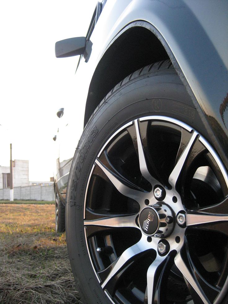

обулся в новые тапки, восторгу полные портянки

Непрочитанное сообщение Хомяк » Пт сен 09, 2011 19:09:11
а когда чистые еще лучше)
Непрочитанное сообщение Йожык » Вт окт 04, 2011 8:00:27
Хомяк писал(а):а когда чистые еще лучше)
У меня на семерке такие диски были, ступичные подшипники становятся расходником :rolleyes:

dak1989, зависит от вылета диска.
Непрочитанное сообщение Йожык » Вт окт 04, 2011 16:18:31
Жека писал(а):dak1989, зависит от вылета диска.
Ага, я это и имею в виду. У этих дисков вылет маленький, стоят широко и нагрузка на ступицы больше, чем со штатными :yes:

VLAD писал(а):Руками не получиться наверное, у меня отец (ещё на своей машине) кажется отверткой переставлял её, говорят ещё можно плоскогубцами, вобщем пробуй :yes:
Фигня все это, я переставлял с помощью 6гранного кюча(не помню как называтся) Помогая галонным ключом. Смысл такой: в шестигранном ключе есть дырочка по отвертку или крутилку - туда пихаем торсион, а галонный ключ ставим на 6-гранный и используем как рычаг. А то, что у тебя батя отверткой с пасатижами делал - дает повод думать что вес у него под 120кг, а писал он не шариковой ручкой, 32 килограмовой гирей (w00t) Я пробовал торсион пассатижами удержать - следствие вылетивший торсион и поврежденный палец на право руке(бьет если сокочет больно - проверено личным указательным пальцем :wavecry: )

dak1989, на моей пятёрке стояли ЕТ 15, 2 года с ними проездил, за всё время лишь раз отрегулировал люфт в подшипниках.

забыл совсем про слетевший торсион
дядька его мне воткнул на место при помощи лишь одной отвертки. я как увидел - охренел. как оказалось, он свою бывшую копейку раз 50 полностью разбирал и собирал, и знает как и куда давить.
