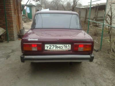

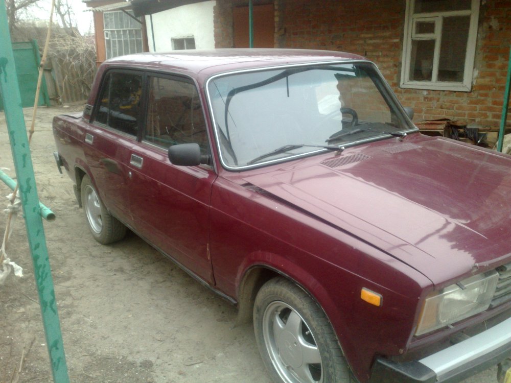

Ну собственно купил я ее не давно за 40 килорублей и это моя первая машина. Сразу после покупки поменял масло в двигле, тормозную жидкость, жидкость сцепления, проверил все шланги на предмет трещин от износа. Поставил мафон, ПТФ, заменил лампочки в фарах, потому как светили они ужасно тускло, замена свеч, АКБ, ремонт печки. Вот и все что мне приходилось делать, также нужно будет заменить передний правый аммо(просел) и в планах поменять сидухи, порасить в некоторых местах и все пока. Собственно я второй хозяин, двигатель троешный, пятиступка. Что еще писать?

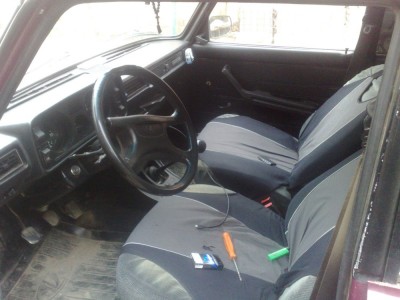

год выпуска , пробег, впечатления...))) :clap2: в целом хороший агрегат, поздравлям,
ЗЫ что за провода белые раскиданы? да и амо меняются парой, хотя дело в пружине, мб проблема с кузовом

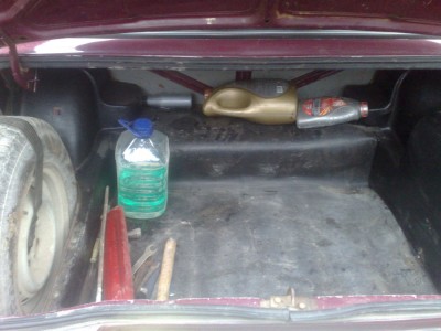

Маленький совет: разверни запаску в багажнике и получишь дополнительную нишу для хранения мелочевки (в пустоте самого диска) :yes:

Сусанин писал(а):что за провода белые раскиданы?
+1
а высоковольтные провода так и были разных цветов?

кстати да, провода ВВ синие силиконовые для бсз безрезисторные а красные для ксз с повышенным сопротивлением,
запаска+1, масло лукойл не очень :no: и разобраться бы с "соплями" слишком много скруток, если они идут напрямую к акб, то могут его посадить- у меня электромагнитный клапан солекса за неделю высасывал акб, потому что был кинут напрямую и посточнно замкнут

г.в. 2000, пробег 100234, впечатления вообще супер, ну а как же, свое авто)). Провода раскиданы, это я не успел убрать еще, ПТФ ставил. уже разобрался этим :thum1:

Паяльника нету :no: , а так да, эти провода на прямик к АКБ, это плохо?

так и сделаю! :yes:

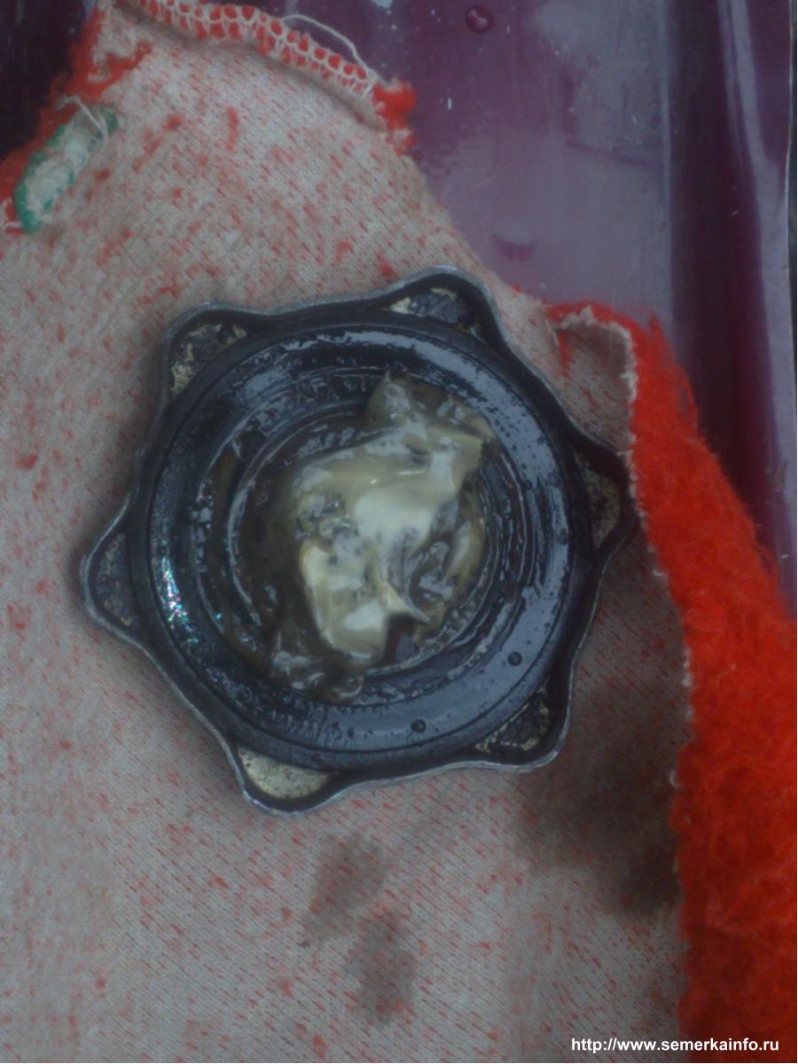

седня открутил крышку маслозаливной горловины и вот что обнаружил

У меня на крышке тоже самое.Тосол на месте.сам не знаю от чего это.
