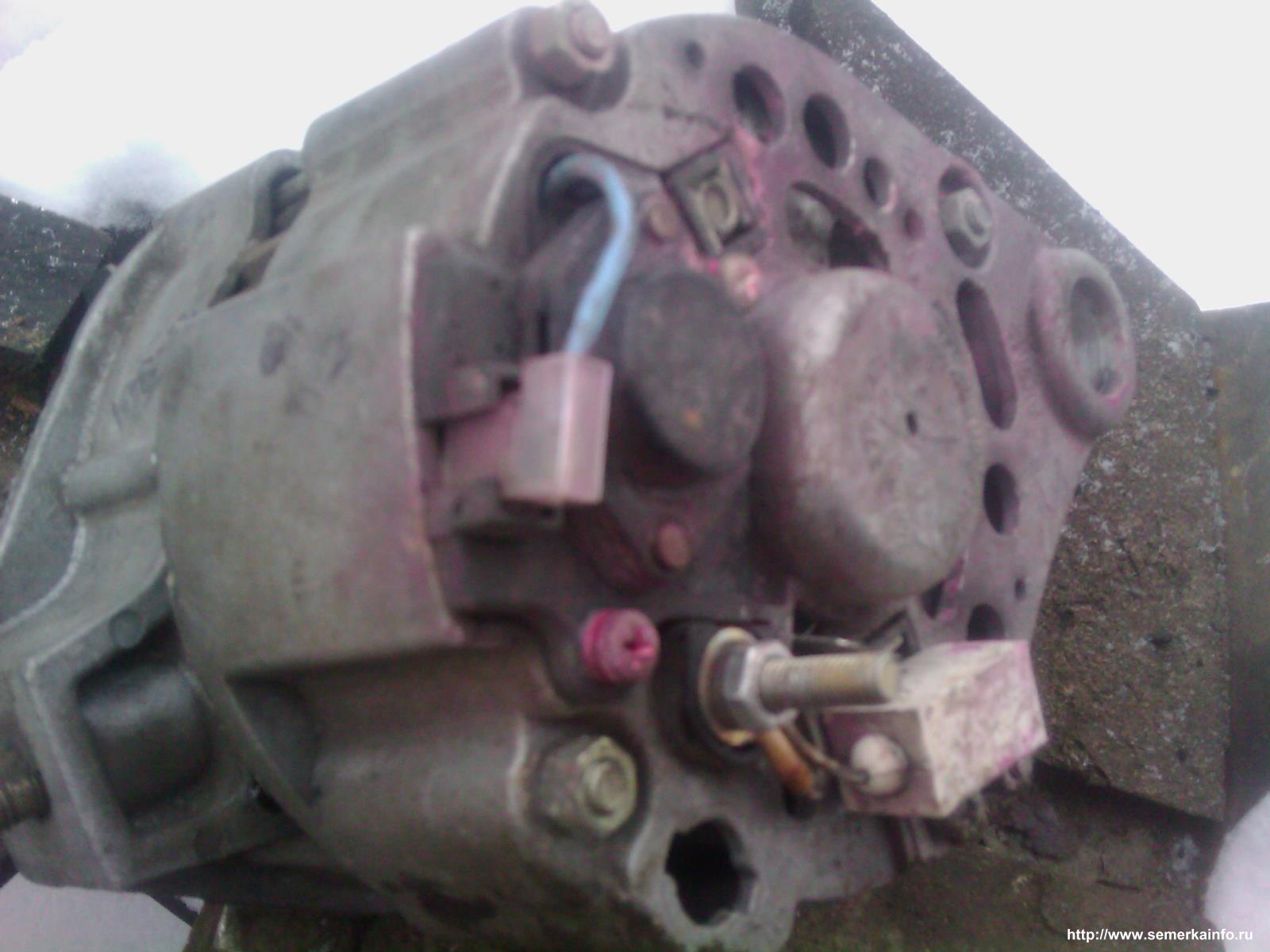

в продолжении эпопеи с генератором, нашел в своем хозяйстве старый генератор, начал его перебирать и что то не могу снять подшипник, пришлось сделать съемник
mik58
Сообщения: 2027
Поблагодарили: 217 раз
Re: Купил и назвал Умкой
Непрочитанное сообщение mik58 » Вт мар 13, 2012 10:39:15
ну в общем со съемником пошло значительно быстрее :thumbsup:
виновник торжества конечно же в центре LOL

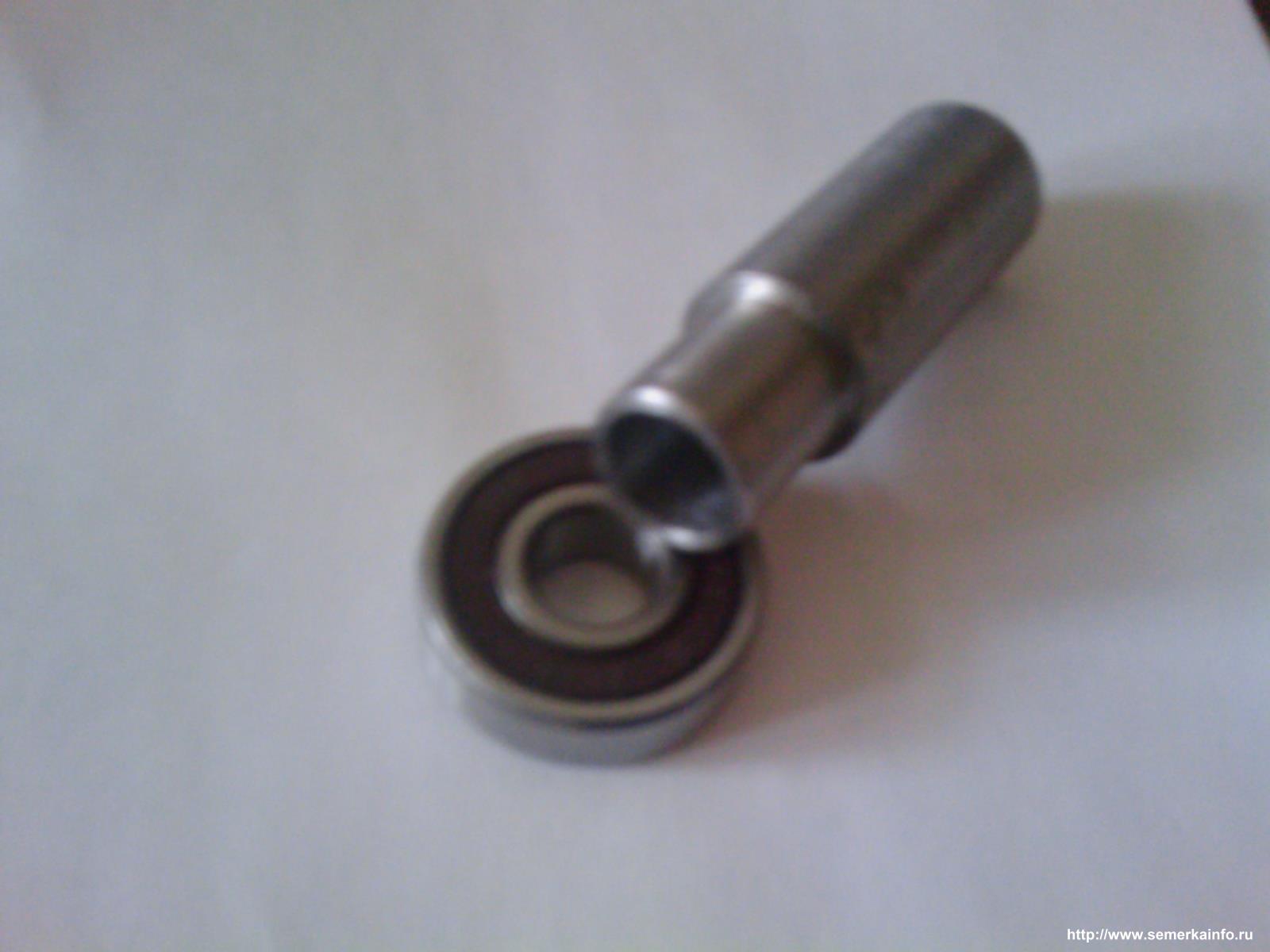

так как спешки нет, то пожалел подшипник и сделал оправку
