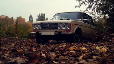

Всем привет!
Я как бы не планировал ничего писать, :psih: но коли порой спрашивают, то в крации напишу.
Её я купил достаточно спонтанно… Вышло так, что я занялся поиском кузова для различных "корчеваний", думал о покупке пятёрки, смотрел разные, но что-то не складывалось и вот переклинило на шестёрки, так я, ещё не успев осмотреть, уже отказывался от покупки разных экземпляров и тут совершенно случайно мне взбрендило помониторить Авито, там я списал три обьявлений для того, чтобы изучить их содержимое получше. Поехали утречком с отцом осматривать, начали с первого. Я позвонил по указанному номеру, где мне сказали, что это мол не владелец, а мне надо другой номер, что мне показалось странным, ну позвонил на другой, там мы договорились о встрече в незнакомом мне городе Жуковский, возле стадиона который все, кроме нас, знают, и где мы искали мою машинку, но оказалось, что продаётся совсем другая! Не нужная мне Мицубиська, с рекламой вставок окон на заднем стекле и когда я спросил "А где же шестёрка?" владелец иномарки мне удивлённо ответил, что никаких шестёрок не продаёт! Тогда я ему показал объявление через телефон, которое он бегло взглянул, резко извинился и сказал, что машина его друга, Арсения! Он сказал, что отвезёт нас, ехать мол всего 10-15 минут, по дороге рассказал про свою машинку, извинился, по приезду извинился и владелец шестерки, мол спал и не понял про какую машину речь была и вот когда я её увидел… Я понял, что не нужно мне ничего, никаких других я смотреть не буду даже! Меня не смутили многочисленные вмятины по кузову, битое крыло, она просто мне понравилась, влетела в душу, сердце и всё!
Через неделю мы вернулись за ней с оговоренной суммой, поскольку я не ожидал сразу переоформлять, а взял денег впритык, то мне ещё добавил отец и скинул добрый продавец, за что большое спасибо!
Как оказалось, имелись косяки и по подвеске, но меня никак это не остановило, да и никто не говорил, что я беру новую машину:сильно гудел ступичный подшипник, уводило при торможении и прочее, что я в последствии поменял узлами.
После более близкого знакомства с ней, мне захотелось сохранить аутентичность, поменялось мировоззрение в целом на такие машины и было решено оставить максимально родной вид, без всяких лишних деталей и прочего колхоза.
В принципе текст полностью скопипастен с драйва, ибо написать что-то не смог :lam:

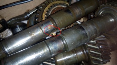

Как то в один момент я решил собрать нормальную 5ти ступку, тогда решил, что разберу все кпп, что у меня есть, дефектую, переберу и тут выяснилось, что они мёртвые, все! В районе муфты 5 передачи, вместе с самой 5-й передачей, а один вторичный вал вообще кривой(при прокручивании происходило его закусывание), вероятно перетягивали хвостовик :psih: Про вилку 5/задней передачи вообще молчу, там не то что канава, там карьер целый, причём остальные передачи и вилки в состоянии новых, особенно 3 передача, ну тут уж я не фоткал.
Добавлено спустя пару минут и несколько секунд:
При сливе масел с кпп, было слито чуть больше литра с каждой, что несколько меньше чем требуется, но явно недостаточно для работы заднего блока шестерён. Если немного изучить конструкцию, то станет ясно, что задний блок там явно работает на сухую, ибо при заливке масла по уровню, там буквально ~300гр масла(с учетом вытеснения и тп), которые во время работы кпп разбрызгиваются по задней крышке и шестерни голодают. Хотя это и общеизвестный факт, но всё же, будет заливаться 2л.
Немного опечаленный я решил закупиться и собрать уже Р1.
Есть какие нить рекомендации особые, советы, я буду рад им. :thumbsup:
Шпоночный паз вообще разбит
Выработка места посадки муфты не то, чтобы пальцем чувствуется, она видна с расстояния соседней галактики

Re: Лада 2106 Любимая
Непрочитанное сообщение Йожык » Вс апр 09, 2017 7:32:42
Чет там валы на фото аж синие :fear: Или кажется?
Fox
Сообщения: 3308
Модель авто: 2106 90'
Откуда: Орехово-Зуево
Благодарил (а): 160 раз
Поблагодарили: 225 раз
Непрочитанное сообщение Fox » Вс апр 09, 2017 7:40:15
Йожык, они зеркальные-отсвечивают.

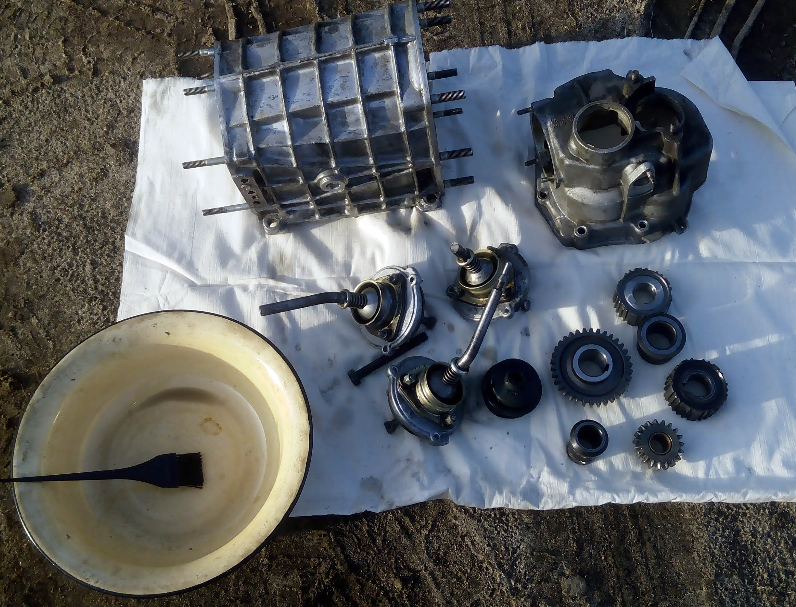

Выбраны корпуса получше, где подшипники прессуются, а не проваливаются, и отмыты. Из б/у шестерён у меня будут лишь шестерни заднего хода.
Остатки масла не сильно волнуют, не критично это, да и финально мыть дома буду(просто дома нельзя пользоваться автохимией)
Так выглядит стерильность в нестерильных условиях
Блокировочка Автоспринтер, преднатяг 8Кг, преднатяг подшипников выставлен, зазоры выставлены, остаётся помыть и установить.
