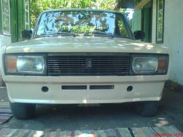

Вот она моя коня -

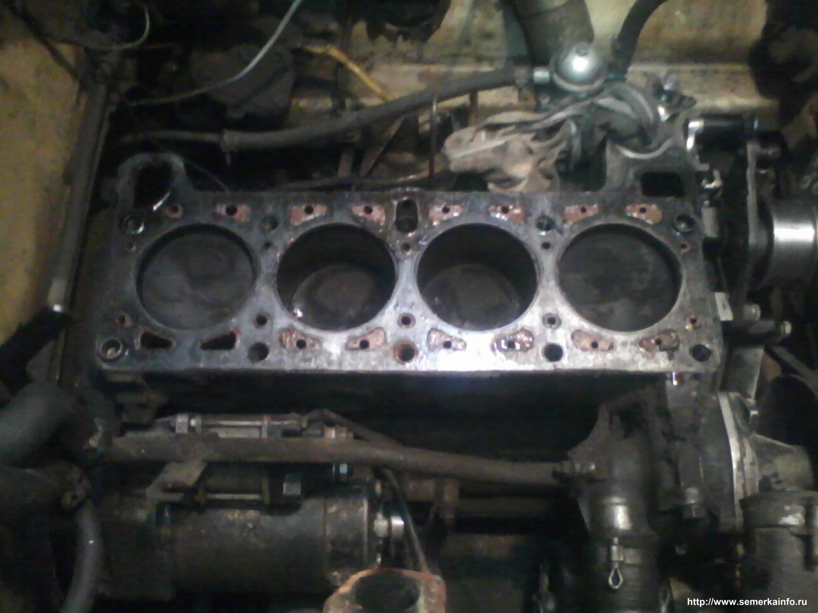

Далее были самостоятельный ремонт ГБЦ..замена клапана прогоревшего...от которого компрессия была 6. Так 3 года катался.

Ремонт ГБЦ.

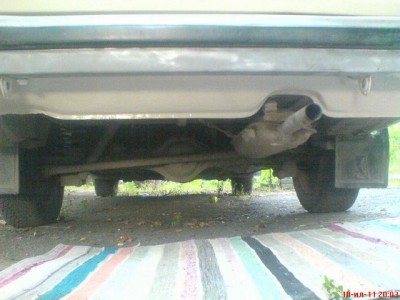

Менял глушитель...мучался новый подгонял.

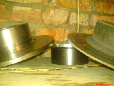

Менял диски тормозные, бо старые стёртые были до 5 мм .

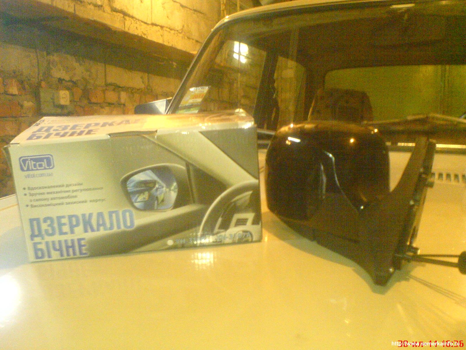

Менял зеркала боковые...

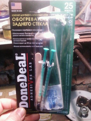

Латал нити обогрева спец клеем двухкомпонентным! Но перед этим делал самодельный обдув заднего стекла.

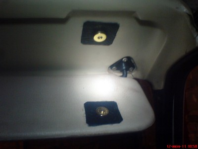

Чтобы не падали козырьки -

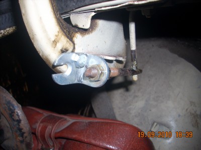

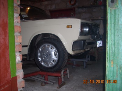

Под машиной лазю так -

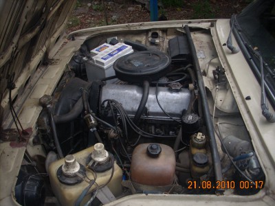

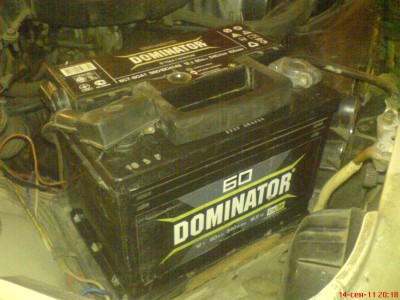

Под капотом внешний вид изменился только сменой аккума и утеплением крышки капота.

X-TAZ писал(а):Латал нити обогрева спец клеем двухкомпонентным
Каким и каков эффект?

Шото я не думал что ты об этом спросишь...бо я это описывал дето в профильной теме...Попробую вспомнить название...
Знаю шо там 2 шприца...цена года 2 назад была 108 грн. Эффект есть... нити держат...но нижние 3 нити уже пару раз долатывал, а они уже вуабще дохлые.. быстро перестают греть. Так шо снизу дует тепловентилятор!

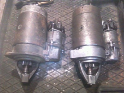

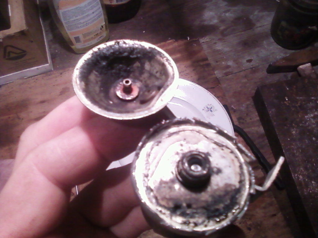

Ремонтировал стартер...аж 2 штуки.. теперь один запасной...там от обмотки статора концы отпаялись...

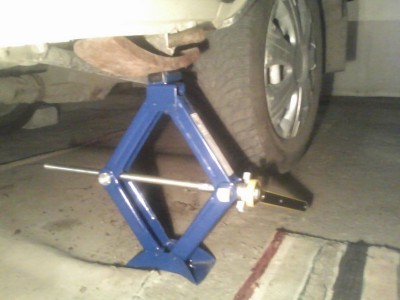

Клей для нитей -
Мой новый домкрат...который уже пару лет без проблем поднимает.

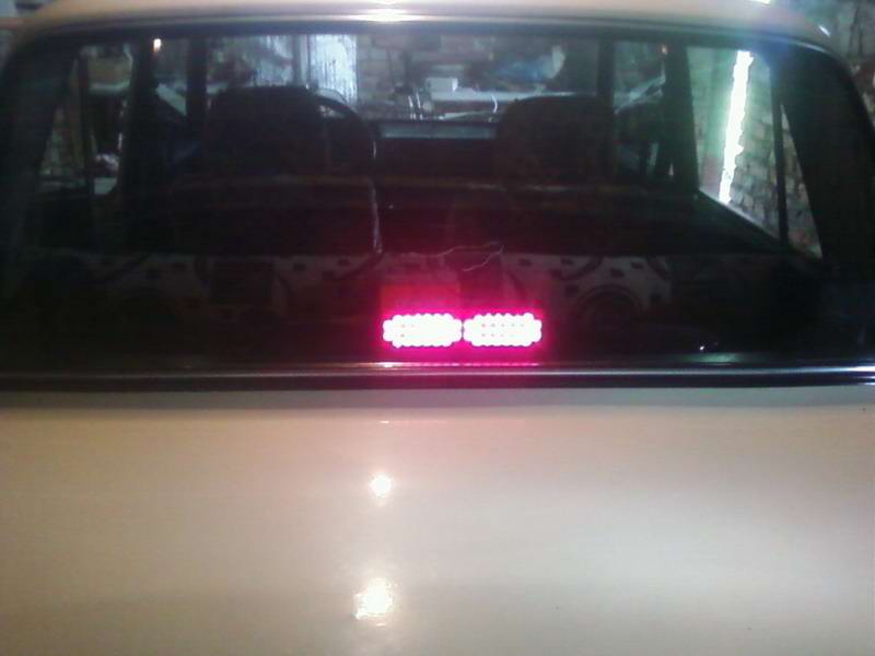

Мой дополнительный стопсигнал из белых ДХО дешовых.

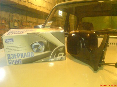

X-TAZ писал(а):Менял зеркала боковые...
Ооооо, у меня точь в точь такие же зеркала стояли на пятёрке :yes: до сих пор такая же коробка в гараже валяется, а рядом родное правое зеркало, использую для осмотра труднодоступных мест в авто :)

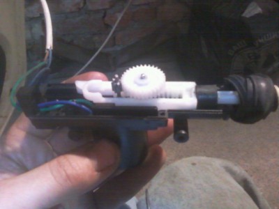

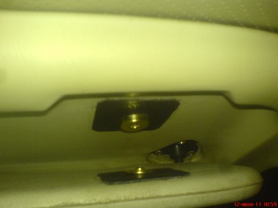

Электроприводы замков дверей периодически требуют разборки и чистки.

metallict422 писал(а):родное правое зеркало, использую для осмотра труднодоступных мест в авто :)
Аналогично!
Сначала я брал зеркала с универсальными крепежами.. но они тряслись капец. пришлось ещё третьи зеркала примерить. Пока стоят. Только правое кривое блин... но я в него не смотрю почти никогда!

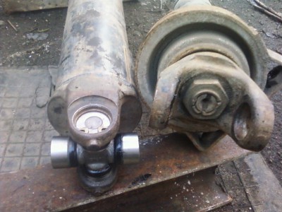

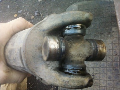

Так ж е подлежали замене вон эти штуки...

Мои рабочие стартеры...и мой новый рулевой редуктор, хотя старый я понемногу собираю запчасти и хочу восстановить! Там всё ещё пучком. Бо неизвестно сколько новый проходит.

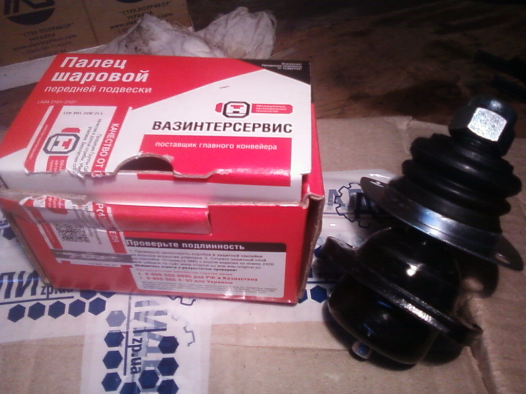

Одна из таких шаровых проходила 1 год или 10 тыс км пробега.

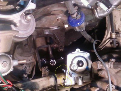

Также я лазил вот тут и менял вон то...

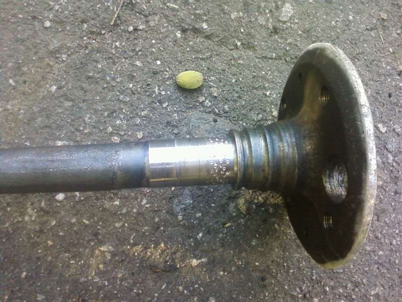

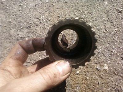

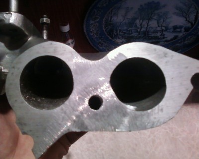

Хотел восстановить посадочное место под подшипник на полуосях вот таким способом, но бывалые автомобилисты отговорили категорически...

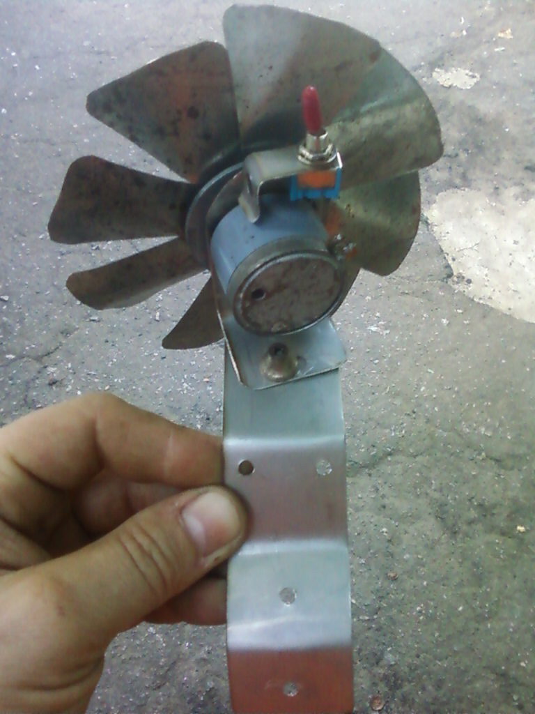

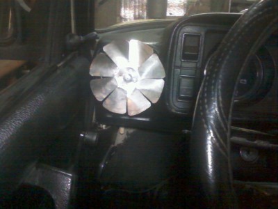

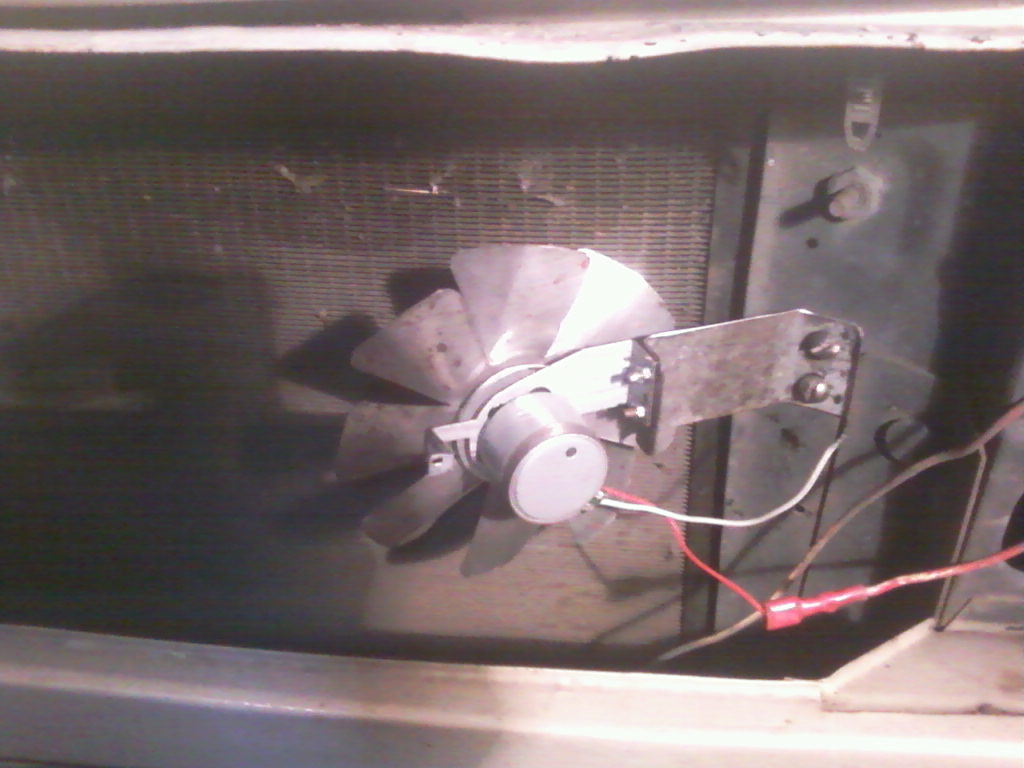

Этот вентилятор самодельный летом охлаждает мне морду лица, а зимой даёт циркуляцию по салону шоб окна не потели!
А этот вентилятор сделал на всякий случай для езды в пробках в жару!

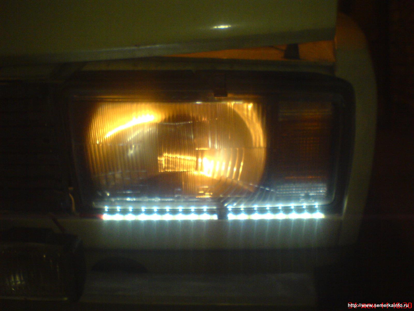

Светодиодная лента на габариты...

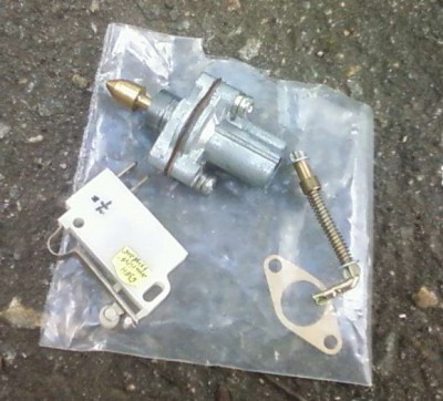

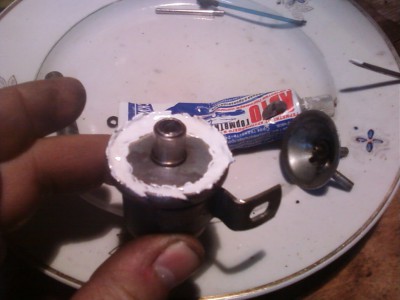

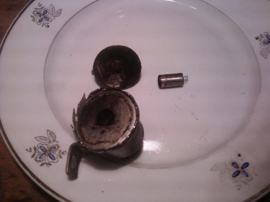

Ну и ещё интересное восстановление дохлой запчасти - не работал клапан эпхх. Я его вскрыл, почистил, поменял прокладочку, собрал, и вот уже года 2 он работает!

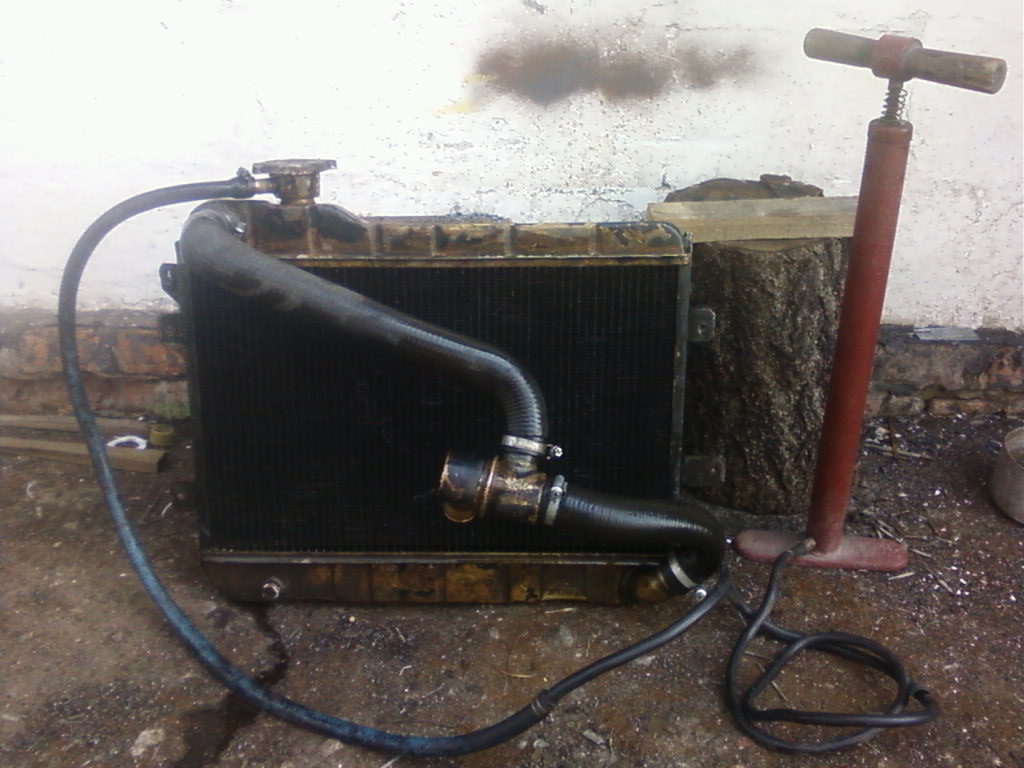

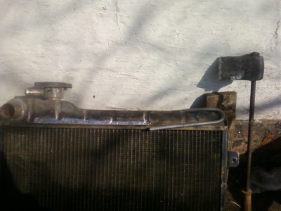

Заодно при снятии радиатора и темростата произвёл их ремонт путём поиска и устранения течей. А трещинка на радиаторе была нехилая! Запаял паяльным молотком медным. Пока день в пути ничего не течёт. И термостат тоже был с трещиной!

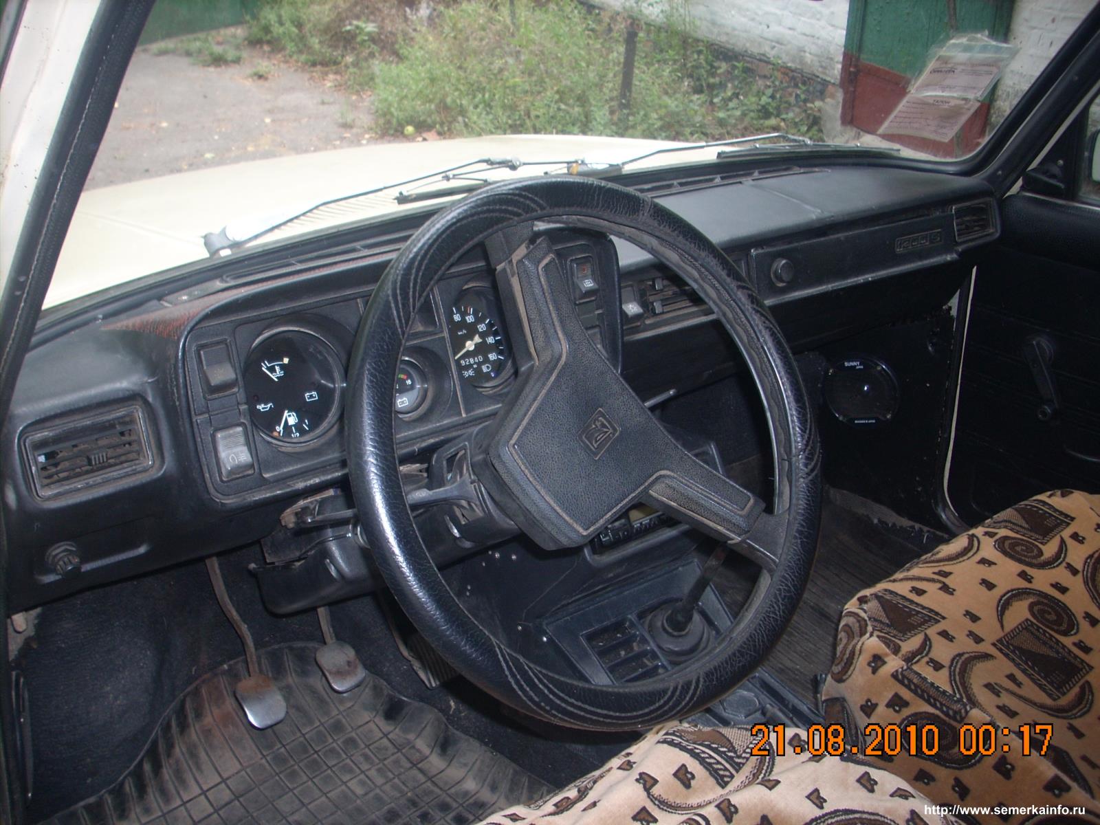

Непрочитанное сообщение Йожык » Вт апр 14, 2015 20:56:27

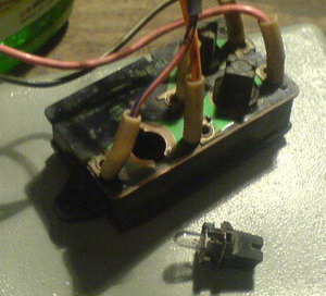

Интересный щиток, с 4 лампочками :cigar:
Благодарил (а): 2924 раза
Поблагодарили: 880 раз
Непрочитанное сообщение X-TAZ » Вт апр 14, 2015 21:22:20
Да. Спасает от плохой памяти...не забываю убрать подсос. А на ручник вообще пищалку поставил. На задний ход пищалка есть. На повороты пищит, на открытые двери пищит при включенных фарах и дхо. Причем пищит разным писком.

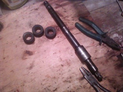

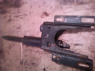

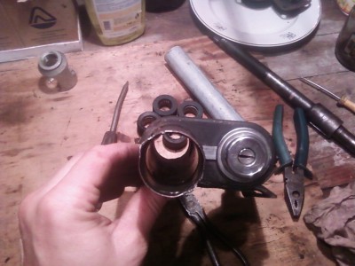

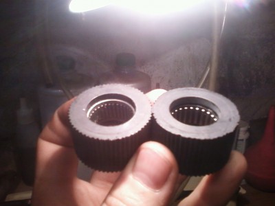

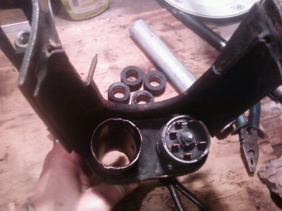

"X-TAZ" а можно поподробнее про замену подшипников рулевого вала.

Сань, вентилятор пальцы не отрубит :psih: ?
Re: X-TAZмобиль 2105
Непрочитанное сообщение X-TAZ » Ср апр 15, 2015 10:08:46
Prepod48 писал(а):Сань, вентилятор пальцы не отрубит :psih: ?
Пару раз попадало...один раз резонуло. Больше так не лезу неаккуратно пальцами.

Димьян писал(а):"X-TAZ" а можно поподробнее про замену подшипников рулевого вала.
Есть подробнее фотки. Могу скинуть. Делал по инструкции. Но в итоге люфт так и остался, потому что там и вал изношен тоже. Но я вал не менял. Геморно там лазить...так шо если лезть на замену подшипников, то и вал менять. Или вобще не лезть...там долго добираться.
Добавлено спустя 1 час 8 минут 59 секунд:
Ну фотки вот еще есть.

А есть у этих подшипников каталажный номер(задолбали продованы со своими компами)? И кроме двух подшипников там больше ничего нет?
Непрочитанное сообщение X-TAZ » Чт апр 16, 2015 11:37:59
Ну вал и два подшипника. Брал на детали зп юа. Так и назывались- подшипник рулевого вала 2105.

у меня точно такой же был. Точнее он то на 3 лампочки, 4ю тут бонусом приделали :)
