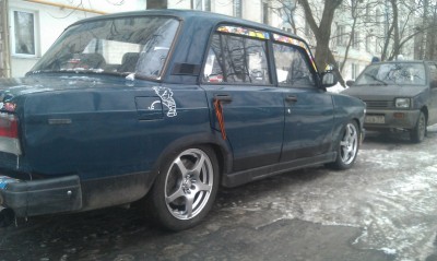

Приветствую всех. принимайте новеньких)
Меня зовут Павел, мне 29 лет. Работаю механиком в БМВ сервисе.
Итак. 21073 - 2002 года. Карб. Цвет Мурена.
Досталась она мне 2 года назад в плачевном состоянии за 15.000 руб. Ездил на ней наркоман даже не ездил а просто убивал ее на дороге об бардюры и другие машины.
Итак что имеем на данный момент
Пробег 135.000
Двигатель
2106, 1.6 л. карб пробег мотора 20.000
фильтр 0 сопротивления
Карб Азон спорт
Распредвал Эстонец+
новые бачки жидкостей

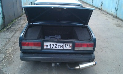

выпуск аля свой стаил)
подвеска
Перед Аморты НИВА СААЗ ГАЗ
Пружины Волга -2.5 витка
Новые рычаги ТРЭК
Новые шаровые
Зад
Амморты НИВА СААЗ ГАЗ
Пружины ШевиНива - 3.5 витка
Тяги все на желтых Ш.С
КПП
стандарт 5 передач вперед)))
пробег 20.000
новый кардан
задний мост сток
Тормоза сток

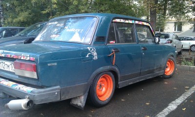

Внешний вид
белые повторители поворотов на крыльях и взади
фартук в стикербум
евроручки
Черные бампера
Черные бархотки
дневные ходовые огни
Салон
Руль вираж
Подрезана ручка кпп
Изменил приборную панель.
Шумоизоляция 2 слоя (вибро+шумка+стоковая шумка)
Стеклоподъемники в передних дверях + доводчик стекол
Музыка
Голова Сони
Писчалки на стойках
10 пионеры в торпеде
16.5 JBL в подиумах на передних дверях
Взади аккустическая полка в ней блины Пионер
В багажнике Саб Фьюжн и усь Фьюжн 4 канала
Аккустические провода
Колеса
Лето R15 RW + резина TOYO и разварки R13 резина бриджстоун 185/65/13
Зима разварки R13 и Амтел Планет шип.
Вроде все, если что то забыл то допишу

Убрать весь колхоз с неё и будет норм :beer2:

вообще бодрое авто, хотя кузов здорово побитый, поэтому долой наркоманию :yes:

как звучит? видео есть?

соглашусь насчет боковых юбок, фартука (по-моему не смотрится он в стикербомбе - слишком уж заметен), насчет остального хз

наклейки будут все убираться в связи с перекрасом и заменой метала. Останется только передний фартук и будет в цвет машины вместе с порогами.
Звука нет, но могу сказать что он тихий, не хотел будить район по утрам)))))

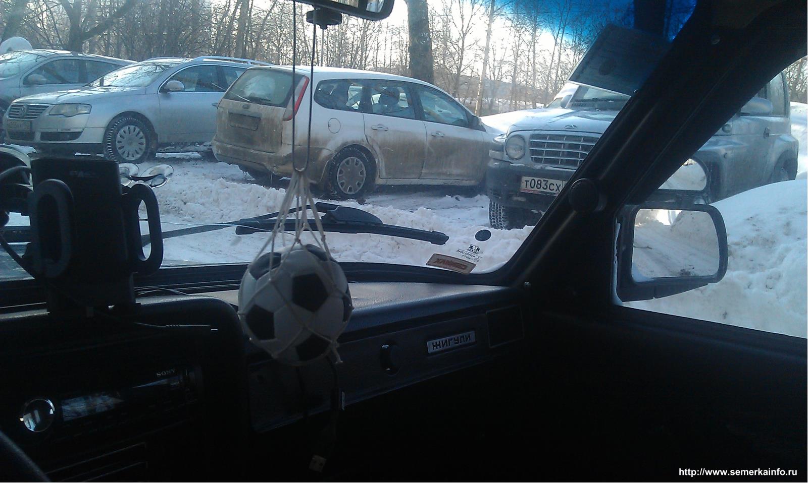

Так же вчера сделал чтобы машина с кнопки и тумблера заводилась. (Замкнула контактная группа замка зажигания) меня в машине не было. Утром ШОК (w00t) (w00t) (w00t) (w00t) (w00t) Машина моя уперлась задом в Шкоду. Вышел аккум дохлых... Оттолкнув машину вперед увидел что у меня нет ничего т.к фаркоп. у шкоды немного лопнул бампер снизу. Стал прикуривать и как только накинул провод на аккум машина поехала сама опять назад :confused: :confused: :confused:
Ни...я думаю как так то????
Сняв колодку с замка зажигания - прикурил и завел на прямую) Купил тумблер и кнопку на 20Ам 5 метров провода с сечением 2.5и протянул. Фото так же вечером)

Низкий таз радует глаз :psih:
Диски и общий вид - ништяк, а глушак я бы спрятал на место :P

кстати, зимой конденсат выходит из системы выхлопа?
стоковая горизонтально, там в принципе еще выбрасывает, если поездить
а тут конец сильно вверх ( относительно других составляющих) смотрит
:hmmm:
мысль понята моя?

по поводу глушителя: висел на штатном месте с момента его покупки, но машина низкая, то об бардюр стукну то прижмусь к чему либо, а про лежачих полицаев я вооще молчу каждый ощущал ударом снизу, поразмыслив с друганом в гараже балгарка, сварка и итог вы видите)
конденсат естественно выходит, просверлил маленькую дырочку 3 мм перед самой банкой.

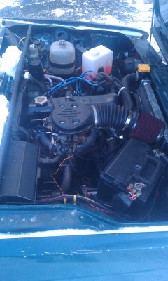

Фото салона и подкапотного) ценим

под капотом все вроде аккуратно :thum1:

Все аккуратно, приятно смотреть :thum1:

Мотор менял 2 месяца назад ну и все убрал на места) при этом помыв все))
