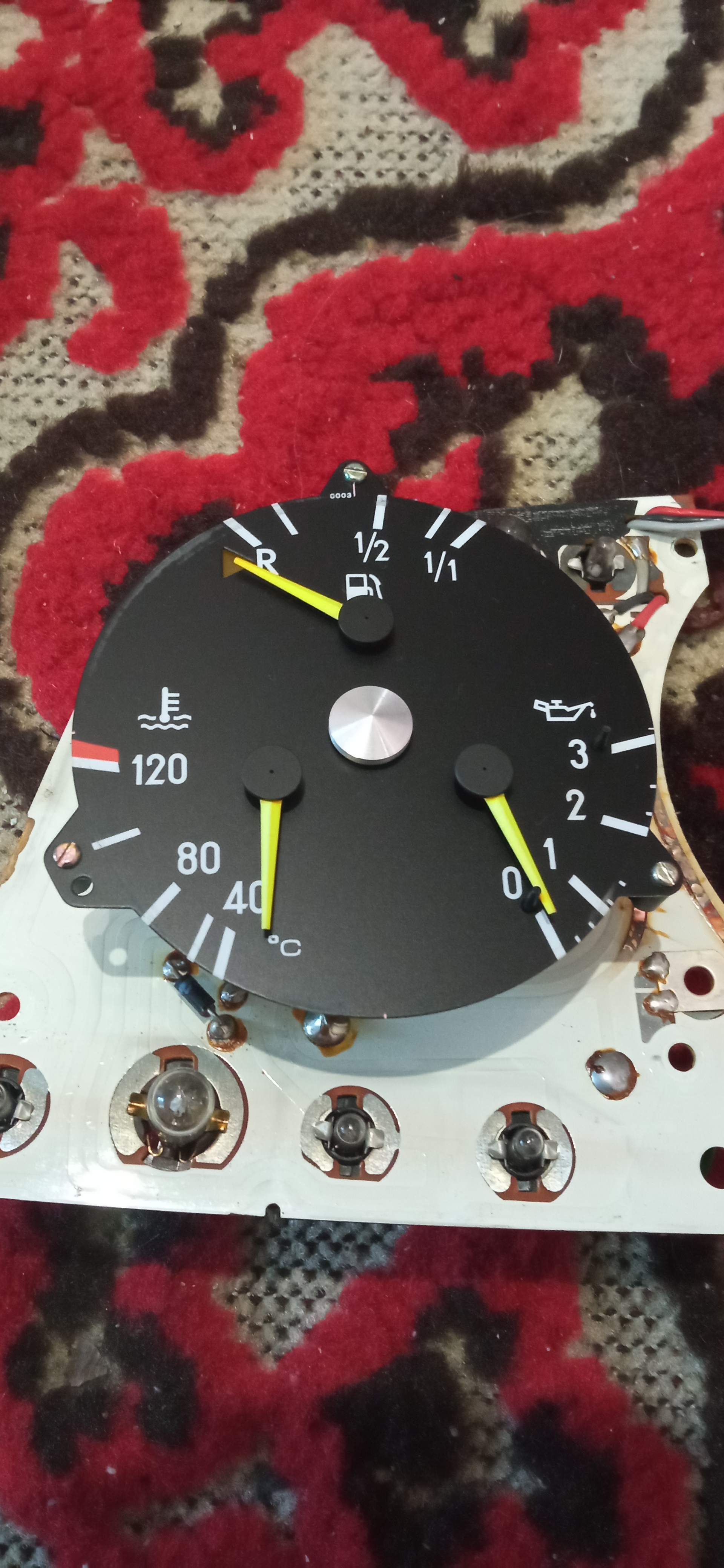

приборка. ремонт.
Отправлено спустя 4 минуты 34 секунды:
ну и результат. часики тикают, лампочки светят :)

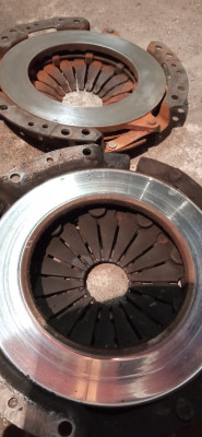

Непрочитанное сообщение Tolik2402 » Пт окт 15, 2021 10:20:23
Всем привет! Давно не писал, да и машинка ездила исправно, а это так сказать доездились :) Замена сцепления. Глядя на корзину с пауком и стертые до заклепок диски поневоле понимаешь что это еще заводское, а срывающиеся со щелчком болты только подкрепляют эту уверенность. Все прошло как обычно.... Открути, разбери, собери, сними, поставь. Так как машина попала в цепкие руки молодого поколения, я только ассестировал: подавал ключи, говорил прд руку разные там советы и придерживал коробку, ну и немного крутил болты и гайки :)
