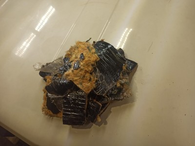

Пока не знаю... 2110 диски тормозные синие... :fear: несколько раз оттормозился и они вот кончились :slap:

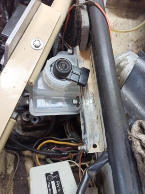

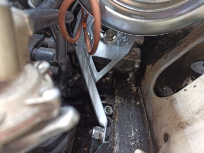

Новый бачок,
сразу под три секции
Новый кронштейн усилителя, связывает передний щит с рулевым редуктором и балкой

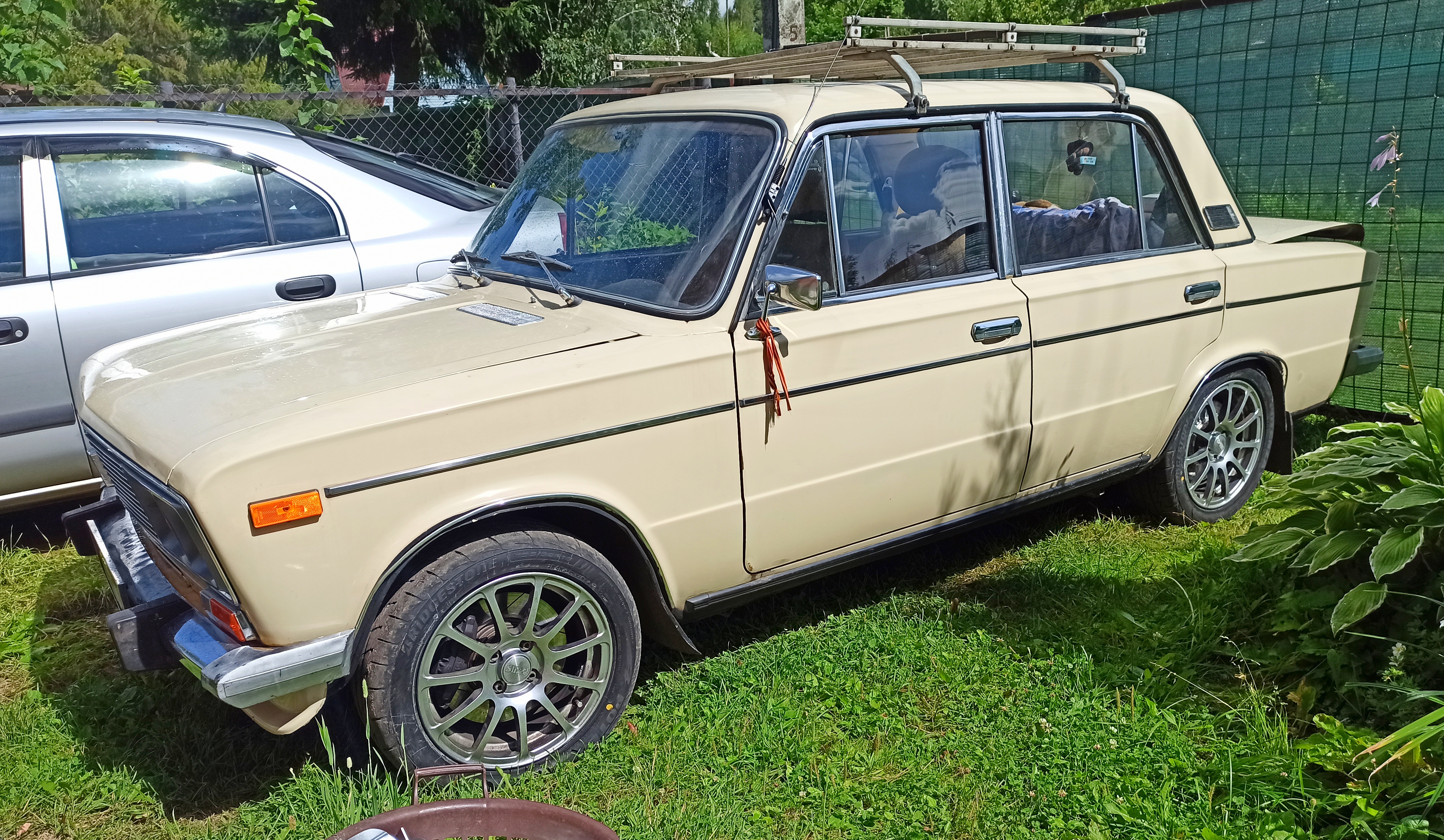

Сейчас как-то так =)

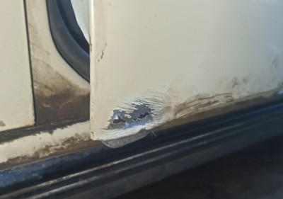

Надо будет заняться уголками дверей и задней левой аркой (задел по касательной).

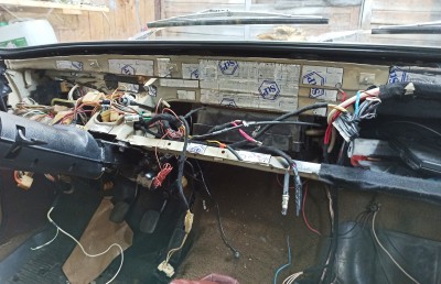

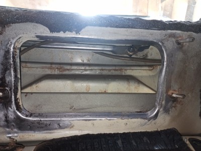

Прямо нехватка времени :| Но решил все же скинуть торпеду, думал заклеить по быстрому, но всё усложнилось...
Думаю залить там немного мастикой, внутри, где часть под капотом и скрытая рамкой :hmmm:
Также перенесу аварийку и все эти кнопки да индикаторы с центральной консоли, ибо нефиг, и так неудобно, ещё бы в бардачке аварийку сделали, перекладываю и перематываю проводку потихоньку в импортные матерчатые изоленты и так, прохожусь по косякам.

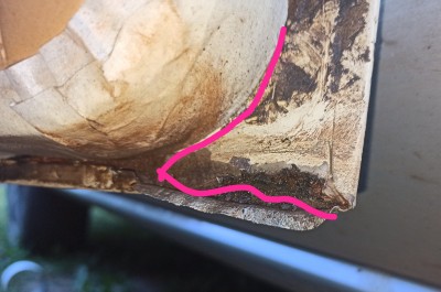

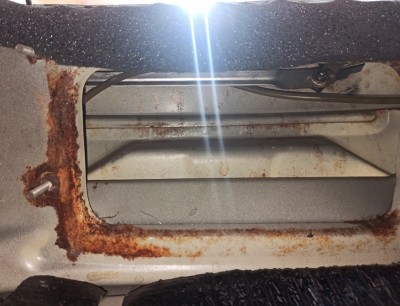

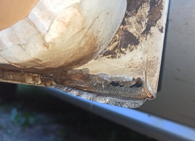

Вскрыл тут угол одной двери, оказалось не так плохо как думал, но все же...

Непрочитанное сообщение Препод48рус » Пт окт 02, 2020 6:37:10
приятно посмотреть, когда вибро-шумоизоляцию правильно делают :thum1: , а не как на драйве поголовно закатывают все наглухо, даже ребра жесткости, которые и не вибрируют, вентиляционные окна и прочее :-x

Непрочитанное сообщение Fox » Пт окт 02, 2020 11:57:32

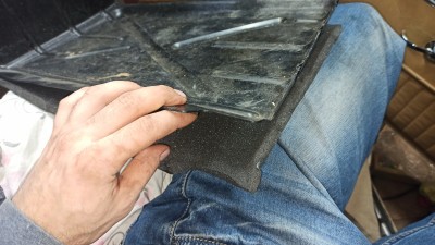

Благодарю :coffee: Ребра сами по себе гасят вибрацию, без них было бы вообще звонко, так что им оно и не надо :look: Но я всё же поклеил на какое-то. Ушла треть листа(0,7*0,5) вибры. У меня под капотом сплошняком заклеен щит(и закрыт акцентом премиум, но желаемого особо не дало), ну как бы там особо нечего было выбирать :D Оттого ниже уровня отопителя мне клеить и не надо, что тоже не плохо, но ныне бы я так уже не поступил, ну да ладно.
На крышу буду клеить Аэро, думаю не больше листа понадобится да и вообще с крышей проще должно быть. Вибра будет тоже перекрыта бипластом(очень удобный материал в таких местах), но его пока у меня нет в нужном для крыши количестве.

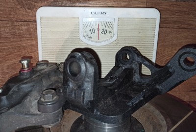

Если кому интересно, то скидываю вес суппортов штатных и моих на 280 дисках и 4-pot суппортах, а то мне кто-то говорил за не подрессоренные массы LOL

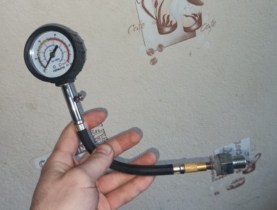

Всем привет! Пока ничего не делаю особо, готовлюсь портить голову, но уже иначе, а на днях вот организовал датчик давления, чисто для калибровки своего.
Делал из датчика и вентиля, первый был рассверлен на 5мм, развальцован болгаркой, а второй раздет, снят немного диаметр и запрессован, после чего, для законченности конструкции, оно все было залито поксиполом. Аккуратность почти отсутствует, но мне это не столь важно, нужна хоть какая-то объективность, потому как не калиброванный мм393 показывает погоду на Марсе.
Не знаю даже делал ли кто так :look: не смотрел в интернете... Больше смущает резьба бывшего вентиля, которая с такими допусками, что даже вопросы как оно в шм взрывается... Надо будет пробовать.
Готовлю также другой масляный насос...

Непрочитанное сообщение Rickrose » Вс янв 10, 2021 11:54:24
Fox писал(а):
Сб янв 09, 2021 21:14:05
Если про манометр под капотом, то конечно делают. У друга на турбоволге есть такое. Полезная вещь.
