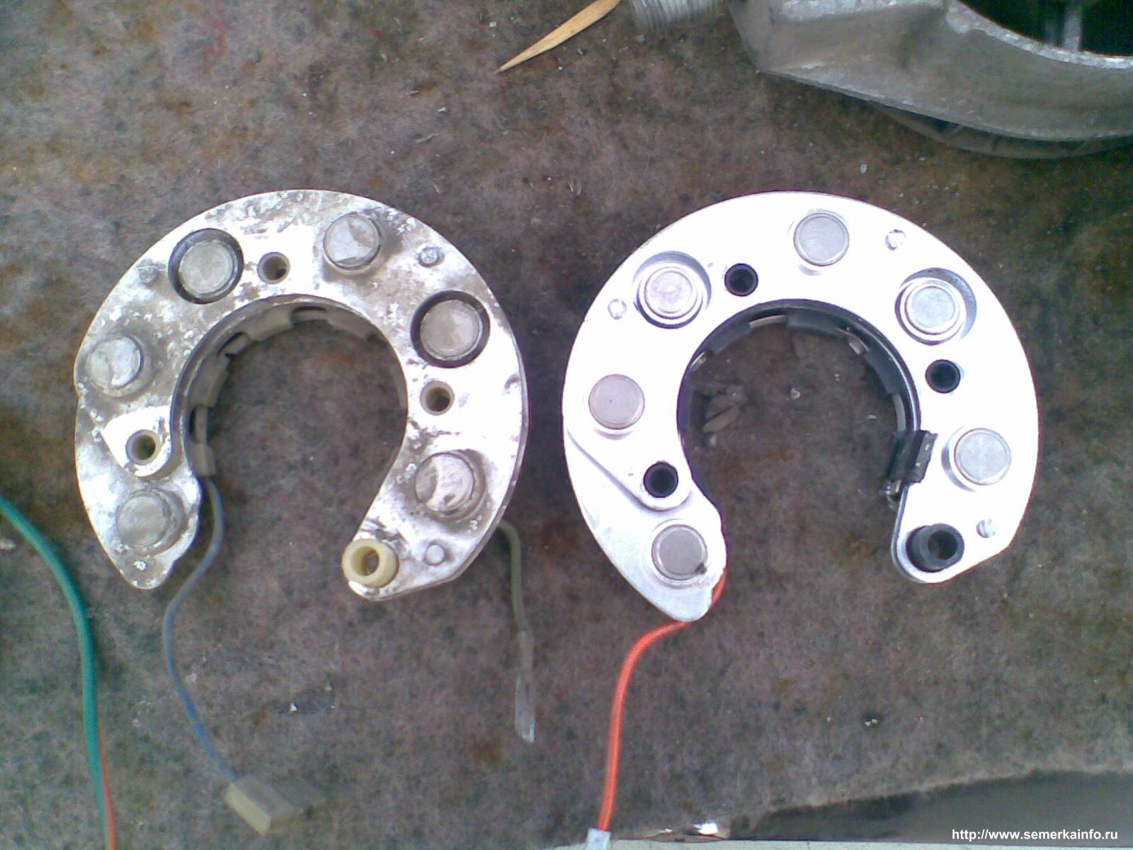

-снял генератор, заменил диодный мост и таблетку - зарядка пришла в норму и погасла лампочка

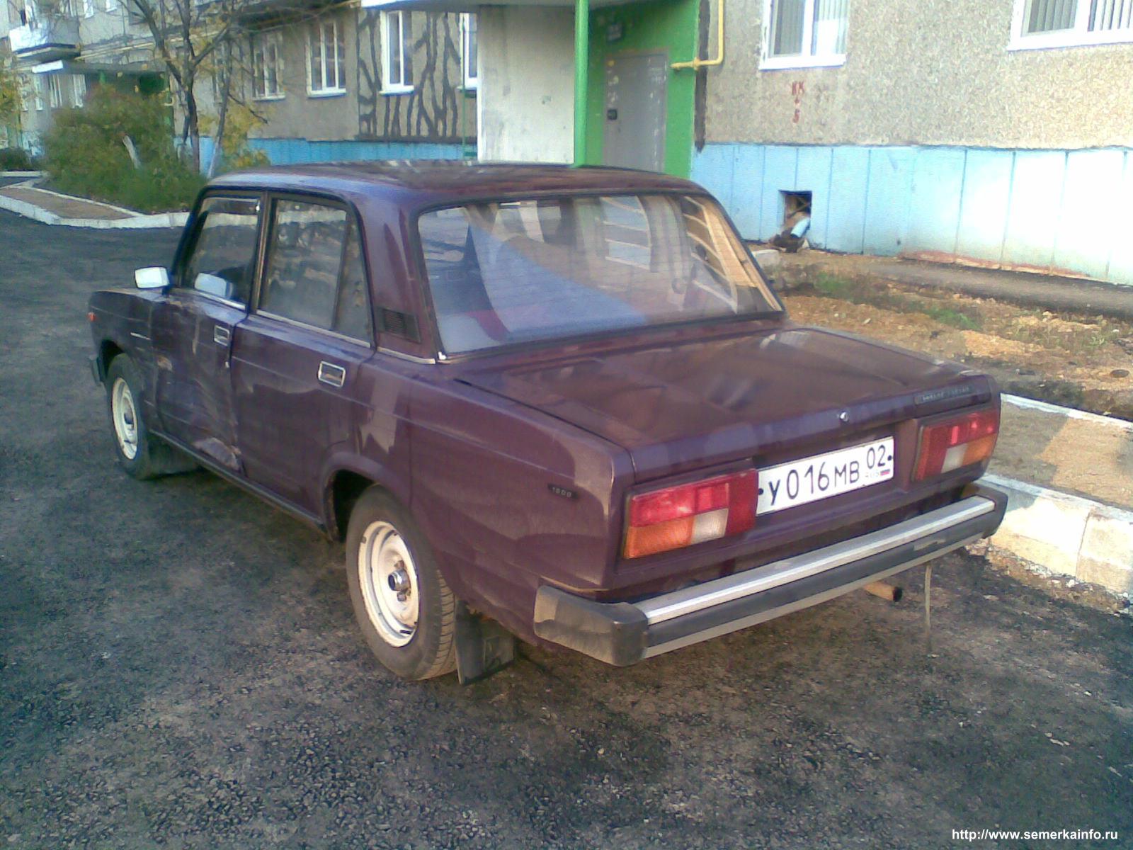

После заехал на мойку, сделал ополос кузова, просто чтобы основную грязь сбить, сфотографировал Баклажан. Оказывается, он фиолетовый! (w00t)

Старый мост с двумя проводками что ли? для чего второй провод?

Вованн писал(а):Старый мост с двумя проводками что ли? для чего второй провод?
Я ждал этого вопроса, сфотографировал оба моста специально :) думал, заметит кто или нет :D в общем, этот проводок на старом мосту вставляется в пластмассовый держатель в корпусе, снаружи туда подключается провод возбуждения генератора, тот, который идет через лампочку. На новом мосту проводка нет, клемма размещена прямо на нем в пластмассе, на фото справа внизу. Маркировка мостов абсолютно одинаковая, но эта клемма немного не попадала в отверстие в корпусе гены, пришлось гнуть плоскогубцами и вставлять силой. На старом мосту силовые диоды были исправны, причина была в двух из трех маленьких черных. Перепаивать не стал, проще было согнуть контакт. После того, как я все собрал и поставил, на холостом ходу со включенными фарами и печкой стрелка показометра уверенно стоит на середине зеленой шкалы (w00t)

Непрочитанное сообщение Вованн » Вс окт 09, 2011 19:36:18
ааа, понял. Я когда покупал, меня спросили с одним проводком или с двумя :)
