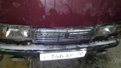

Непрочитанное сообщение Жигуль » Сб янв 31, 2015 12:03:53
Что так?
Добавлено спустя 1 час 38 минут 39 секунд:
Фотки, фотки, фотки :pop:
PS остальные загрузить не могу :(
