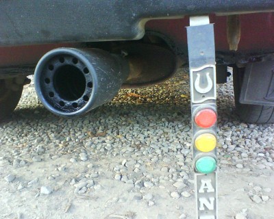

Непрочитанное сообщение JET » Ср май 19, 2010 21:35:57
Randall писал(а):а чо так?
Когда они закоптятся - вид будет не ахти.
Кста, звук выхлопа изменился?

Непрочитанное сообщение мишаня » Чт май 20, 2010 9:01:55
Randall писал(а):Вот, прилепил на законное место! Даж чуть сильнее загнал на трубу, дабы сильно не торчала за бампер. Вот так вышло...
нормально смотрится :thum1: а для недоброжелателей :P все лучше ,чем кусок трубы(возможно и ржавой) :cool:

Re: моя "Дончанка"
Непрочитанное сообщение Randall » Сб май 22, 2010 17:08:20
JET писал(а):Кста, звук выхлопа изменился?
Да вроди особой разницы не слышал...
JET писал(а):Когда они закоптятся - вид будет не ахти.
Ну тада и поглядим. А выломать никогда не поздно ;)
мишаня писал(а):сам сегодня эту насадку прикупил---так шо нас как минимум двое
Как грицца, дурной пример заразителен! LOL LOL (шутю ;) ).
VladiZlav писал(а):а как же я: Меня не посчитали?
Показывай - доказывай! :beer2:
ALVALCHER писал(а):кстати...ноги еще никто не порезал??? ...это основная причина ее снятия...
Неа. Это имеется ввиду при "нырянии в багажник"? Если да, то эту процедуру с насадкой проходил уже раза 3-4. Кроме того обычно ставлю машину в гараж передом, а сзади (между задним бампером и закрытой правой створкой ворот) хожу. Ни разу не цеплялся...
