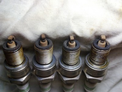

Да, забыл еще упомянуть... На 80-х тысячах, показались мне показания моего компрессометра более чем оптимистическими. И он был поверен. Сначала по аналогичному компрессометру, который был мне знаком последних лет 15, а потом в лаборатории КИПа на близлежащем заводике.

Это что полчается к 100 тысячам все притерлось только???

сам удивляюсь. видать все-таки режим работы движка подобран правильно, плюс укороченные интервалы замены масла и...! герметично закрытый корпус воздушного фильтра. А именно - прокладка крышки фильтра всегда мягкая, чистая и сухая; на шпильках одеты мягкие уплотнительные резиновые кольца. Таким макаром исключается всяческий подсос неотфильтрованого воздуха, с пылью, песком и прочим абразивом.

качественный бенз, без всяких смол, тоже немаловажно, может на 26000 был нагар на поршнях, или кольцах, а потом за счет пробега и самоочистки все ушло.

все время Ураган кушал только 95-й и только из сети АЗС ОККО. Писали что 95-й у них Венгерского производства, иногда нарывался на польский бензус в той же сети. Впринципе где-то на правду это похоже, ибо что до одного государства рукой подать, что до другого.D.I.M.A.R. писал(а):качественный бенз, без всяких смол,

Вот оказывается мужики как надо за машиной ухаживать, viklord
тебе конечно респект
, только вопрос возникает другой, а стоит ли???, может лучше почаще менять их??? это же получается ты половину стоимости от новой в нее вбухал ИМХО

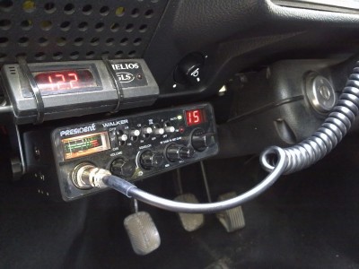

Пришлось начать ездить частенько на дальняк, ну и обзавелись с Ураганом такой вот обновочкой. Первая же поездка за 600 км показала - трасса ЖИВАЯ! 15 АМ в пятерках, это нечто! О всех засадах знаешь минимум за 20 км, да и просто приятно иногда с народом за жизнь поболтать.
ТТХ:
станция вых мощность 4 Вт
антенна President ML-145 (штырь 1,5 м., магнитное основание, усиление +6 Дб, КСВ получилось отстроить до 1,2)
прямая видимость - до 7 км уверенной чистой связи.

радейка как там и стояла.

чего ж так то? У меня после каждой регулировки просто преображается машина.viklord писал(а):Регулировка клапанов (последний раз крутил 60 тыс назад
Электронных примочек сколько! Не боишься, что залезут?

Так и у меня снова машину не узнать стало... А на счет примочек - все съемное и на стоянке все в сумку и собой. Благо сумка позволяет кроме документов заныкать еще и такое количество "девайсов"
