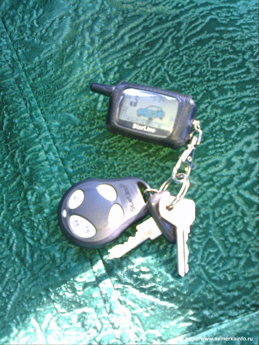

26 апреля 2014 года. Оперативное время 10 часов 30 минут.
Всяко случается в жизни. Очень огорчает то, что когда ради человека готов, почти на всё, даже на воспитание ребёнка, как своего собственного, реакции, порой не следует, или она такая, что сил ни моих, ни лошадей моей Лады не хватит её изменить... :cry:
Лирическое отступление закончено. Новый год, новые заботы. Уже с начала года планировал замену старой сигнализации. Hyundai Godzilla "чего - то там" ss3. С рук приобрёл поновее, StarLine Twage А6 с обратной связью. С января месяца ждал тепла, настоящего, весеннего, или летнего! Когда оно наступило, руки не доходили заняться, наконец, заменой, ибо старая сигналка, на датчик удара которой как-то раз, попал тосол, вытекавший в салон из крана, начала отдавать концы. Второй по счёту, брелок сломался в месте соединения двух половинок болтом от условий его эксплуатации. Да, и самой сигнализацией стало как-то боязно, в наши неспокойные времена эвакуаторов и угонщиков! Лично мне хватило одного раза, когда выйдя с занятий из института, я не застал свою Ладу на месте, где припарковался! Оказалось, её к рукам прибрали наши доблестные сотрудники ГИБДД, передавшие её в руки работников штрафстоянки, на Окружной! Весёло е дело было, мотаться через полгорода, чтобы вызволить мою ненаглядную! А, то, как у нашего Драмтеатра забирают машины, неправильно припаркованные, заставило меня судорожно напрячь все мышцы тела! LOL
Сегодня была проделана, хоть, и не очень большая, но очень важная работа! В гараже друга встреча состоялась. Теперь, я хоть знаю полное имя старой сигналки! И схему её подключения! А, то, при покупке машины, не было известно о ней ничего! Процедура демонтирования старой и установки новой сигнализации заняла около трёх часов! Результат меня радует до сих пор!

Непрочитанное сообщение Йожык » Сб апр 26, 2014 19:27:12
У меня на пятерке тоже А6 :) Хорошая сигналка, только часто с первого нажатия не срабатывает.

Непрочитанное сообщение Vulture » Сб апр 26, 2014 19:36:46
С непривычки, приходится смотреть, на что нажимать! LOL Со старым то брелком, со старой сигналкой нажимал не глядя! Тут же столько всяких функций... :hmmm: Пока багажник будет с ключа открываться, блокировка двигателя тоже не задействована! У меня половины механизмов блокирующихся с неё нет! :rolleyes:
Re: ВАЗ 21074i - Моя Лада
Непрочитанное сообщение Йожык » Сб апр 26, 2014 19:40:59
Vulture писал(а):Пока багажник будет с ключа открываться, блокировка двигателя тоже не задействована!
Не парься, я год так ездил :D

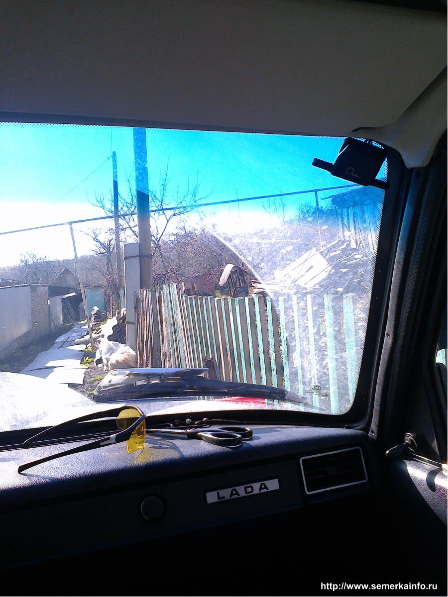

Непрочитанное сообщение Антон80 » Сб апр 26, 2014 22:39:50
Плохое место для антенны, имхо. В центр надо.

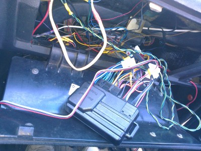

Непрочитанное сообщение said74 » Вс апр 27, 2014 5:19:54
датчик удара надо бы к кузову прилепить, на бороде ему не место - вероятность сработки очень мала
Непрочитанное сообщение Йожык » Вс апр 27, 2014 8:05:50
Антон80 писал(а):Плохое место для антенны, имхо
У меня вообще лежала на панели в углу - и все работало :)
Непрочитанное сообщение Medved@790 » Вс апр 27, 2014 9:02:14
датчик удара на голое железо под бороду.
Непрочитанное сообщение Vulture » Вс апр 27, 2014 21:40:17
Проблема состоит в том, что у меня очень мало мест, где чистое железо! Старый датчик размещён был тоже ,вроде не совсем на голом железе, вроде работал исправно! До поры, до времени! А, тут надо либо отдирать шумку, которой проклеено пространство салона спереди, возле двигателя, либо мудрить с проводкой. Собирать её в жгуты, либо вообще менять! Глядя на то, сколько (8!) скруток у меня было на акустических проводах старых, я пришёл в ужас! И не только я! Восемь! Не больше и не меньше! Одно приятно! Перестал замыкать поворотник! Есть или была такая особенность. Обычно, в тёплую или жаркую погоду, реле поворотников начинало бешено работать, при выключенном рычаге!
Непрочитанное сообщение Medved@790 » Пн апр 28, 2014 3:30:48
Да хоть через шумку саморезами к железу, лишь бы не на пластик.

Непрочитанное сообщение Vulture » Ср апр 30, 2014 19:01:50
Сегодня проверил действие датчика. Впечатляет! Даже, несмотря на то, что прикреплён он к бороде, действует исправно! Если вдруг, закончится скотч, на котором он сидит, тогда посажу на саморезы! Согласен, что не очень удачное расположение, но, пока что, никто не жаловался! Датчик тоже! LOL
Непрочитанное сообщение LЁLIK » Ср апр 30, 2014 19:12:48
Что то не верю что не нашлось места под датчик на моторном щите. Под бардачком, над полкой, места полно даже на инже.
Блок как раз мой туда не влез, где у тебя висит. Я вешал за приборку, ближе к центру.
Непрочитанное сообщение Vulture » Пт май 02, 2014 10:03:04
Под бардачком, на полке у меня сидит монстр, имя которому усилитель. Чуть в стороне от ящика бардачка, расположился блок управления сигнализацией, а кнопки дополнительных функций я протянул к своей стороне. На днях планирую внешние тесты, в ходе которых будут выявлены все достоинства и недостатки сего технологического решения! Если тесты не покажут должного результата, буду переносить датчик! Эдриан Ньюи из меня, конечно, вряд ли получится, но, как показывает практика, даже бритву безопасную изобрёл человек, не знавший СопроМата! :rolleyes:
