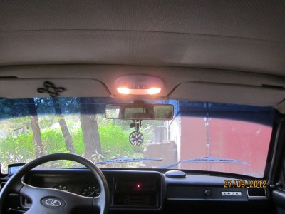

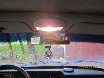

Непрочитанное сообщение samba » Пт сен 28, 2012 16:30:44
отчет о проделанной работе
Сообщения: 47916
Благодарил (а): 1508 раз
Поблагодарили: 3737 раз
Re: Ваз портвейн
Непрочитанное сообщение Антон80 » Пт сен 28, 2012 18:59:24
какой он большой :O
Или кажется?

Непрочитанное сообщение samba » Сб сен 29, 2012 17:09:15
Антон80 писал(а):какой он большой :O
Или кажется?
Ну несовсем он и большей
Re: Ваз портвейн
Непрочитанное сообщение Йожык » Вс сен 30, 2012 18:25:00
И подсветка, и плафон как будто там и были :thum1: Молодца :psih:

Непрочитанное сообщение Суматранская тигра » Вс окт 14, 2012 15:44:22
Абалденный фотоотчет! :thumbsup: Хотю тож такую подсветку....только зелененькую, даж знаю где ленту купить с диодными маленькими лампочками...а воть как эть сделать...эх...............
