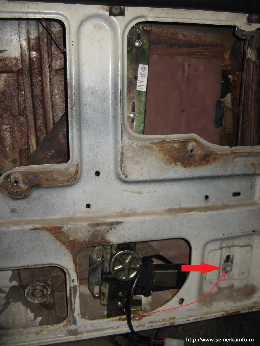

Непрочитанное сообщение andy » Вт сен 24, 2013 18:45:53
Ну воть, собсно
Собсно что хотел узнать
как крепить стекло, возник сразу вопрос :slap: :hmmm: мож чего не догоняю
по идее нижний фиксатор туда должен идти.
Благодарил (а): 214 раз
Поблагодарили: 1435 раз
Re: Верный Пыхтячок...
Непрочитанное сообщение четвёрковод » Вт сен 24, 2013 18:51:53
троса снимай, поперечная пластина что на фото видна имеет отверстия для винтов к штатным скобам стекла, совмести отверстия и винтами крепи.
Нижняя точка крепления у тебя на своём месте, к ролику отношения не имеет, всё так.
Непрочитанное сообщение четвёрковод » Вт сен 24, 2013 18:54:26
Инструкция у тебя не полная.
Там должна быть до миллиметров вся разметка необходимых новых отверстий!
Сообщения: 18364
Благодарил (а): 1095 раз
Поблагодарили: 1164 раза
Непрочитанное сообщение andy » Вт сен 24, 2013 18:55:41
четвёрковод писал(а):поперечная пластина что на фото видна имеет отверстия для винтов
Дык я почему сфоткал, что они малость не соФпадають...
Отцепить и сдвинуть значит. Хорошо. :yes:
четвёрковод писал(а):Нижняя точка крепления у тебя на своём месте
То бишь в туже дырку и крутить?
четвёрковод писал(а):Инструкция у тебя не полная.
Шо маемо, то маемо... :eptel:

Непрочитанное сообщение четвёрковод » Вт сен 24, 2013 18:57:03
Завтра гляну, если моя сохранилась то дам скан.
Непрочитанное сообщение четвёрковод » Вт сен 24, 2013 18:59:29
Раз не совпадает то возможно кронштейны на стёкла уже кто то самостоятельно крепил.
Сообщения: 18364
Непрочитанное сообщение andy » Вт сен 24, 2013 19:02:15
четвёрковод писал(а):Раз не совпадает то возможно кронштейны на стёкла уже кто то самостоятельно крепил.
100%...
четвёрковод писал(а):Завтра гляну, если моя сохранилась то дам скан.
Буду весьма благодарен.

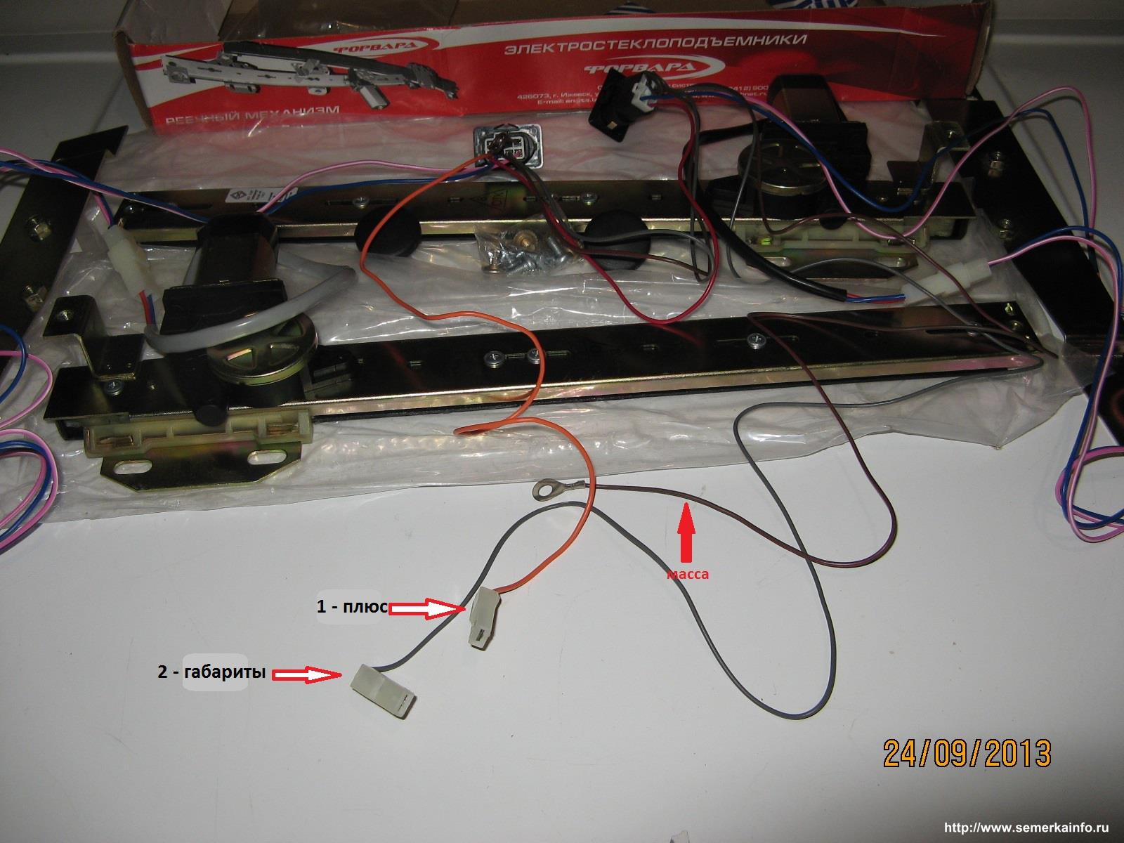

А с проводами не сильно ошибся?
