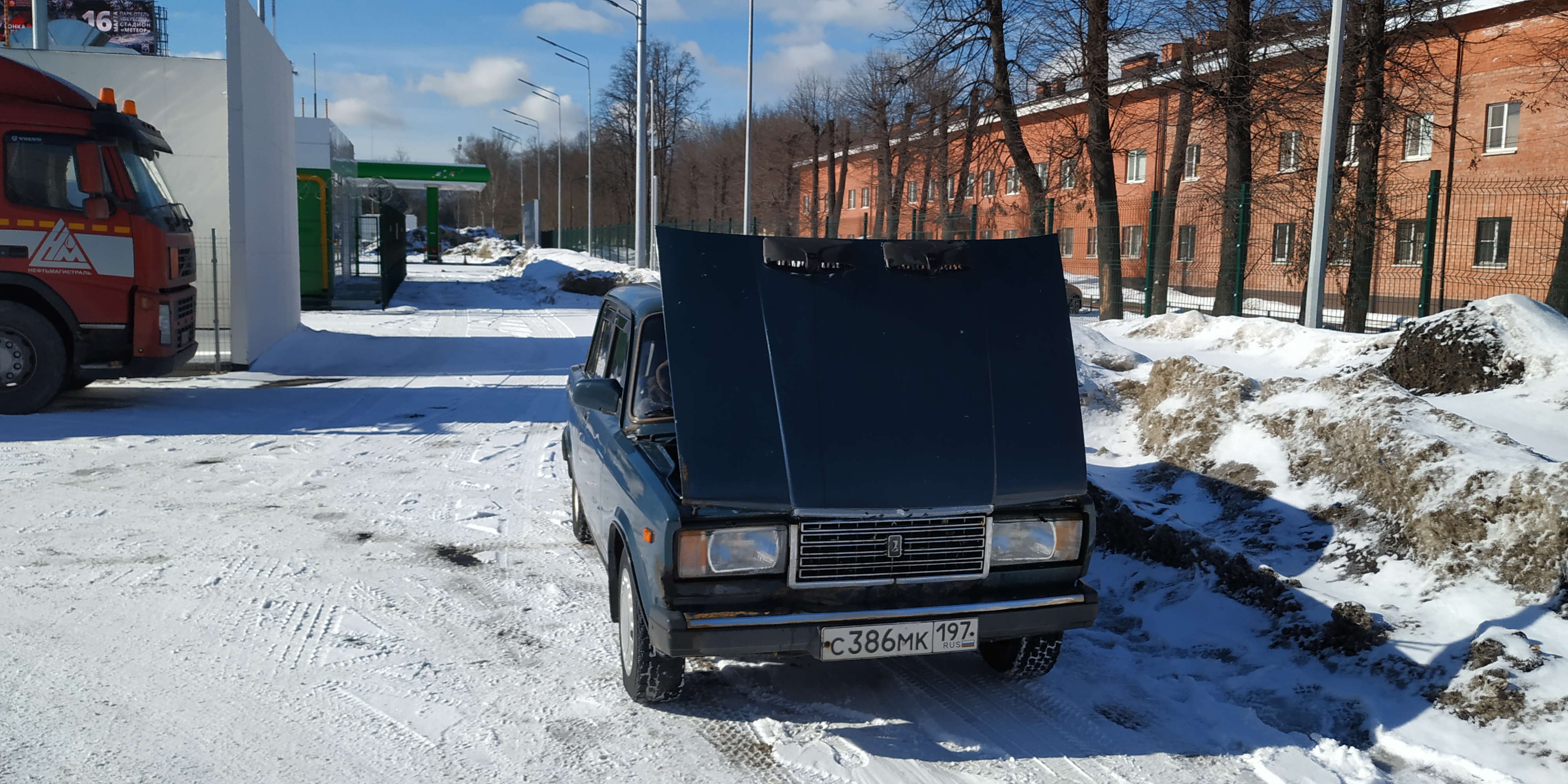

С новым АКБ машина завелась, но лопнул патрубок печки :best:
Благодарил (а): 1102 раза
Поблагодарили: 672 раза
Непрочитанное сообщение Rickrose » Чт ноя 29, 2018 15:22:41
Вода была?
Сообщения: 12744
Благодарил (а): 945 раз
Поблагодарили: 1028 раз
Re: 可愛い ВАЗ
Непрочитанное сообщение Haris22 » Чт ноя 29, 2018 16:14:42
Нет, качество резины гадость :-x
Сообщения: 42404
Благодарил (а): 2740 раз
Поблагодарили: 5059 раз
Re: 可愛い ВАЗ
Непрочитанное сообщение Буйный » Чт ноя 29, 2018 17:17:12
Haris22 писал(а):лопнул патрубок печки
Шланг? Патрубок это то, на что надевается шланг. Ты легко отделался LOL .

Да, шланг, от продавцов перенял лексикон :psih:
Не самсунга больше не будет, это уже не то, что раньше было...
И приору б/у я не хочу, только если японца в нормальном состоянии, но у нас реновация....
Из сюрпризов сегодня:
Вышел из строя термостат, сломал ключ свечной (трубка), свечи все на месте :psih: передние колеса шевелятся, подшипникам хана :thumbsup:
жду что дальше сломается...

Печка перестала дуть горячим :psih: :psih: :psih:

Haris22 писал(а):Печка перестала дуть горячим :psih: :psih: :psih:
жидкость утекла значит или пробка воздушная!

Перестала гореть лампа АКБ :psih: Пока не подергаешь фишку на генераторе, не горит.

Haris22 писал(а):Пока не подергаешь фишку на генераторе, не горит.
пшикни тудой ВД- шкой.только сразу не заводи :yes:

Непрочитанное сообщение Haris22 » Вт дек 04, 2018 18:52:43
Не поможет, там клемка ослабла, я обычно раз в год/полтора ее поджимаю, в этом году она слишком поздно о себе дала знать, на эстакаде потом на даче подлезу.
