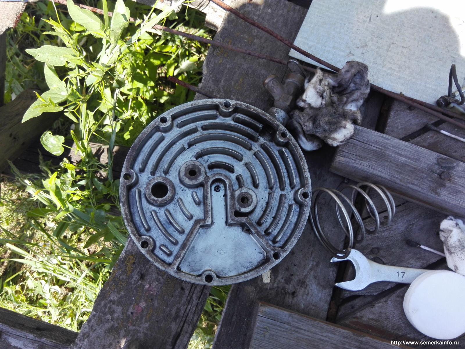

Поменял клапан, теперь глохнет, снял весь карбюратор, оказалось нижняя часть откручена от средней...подтянул, подсасывало и через экономайзер, резинке капут на винте, заменил. На бензине работает ровно и спокойно, обороты набирает как и должна. На газе только на подсосе :hmmm: , не хватает его что ли :hmmm: , сегодня фильтр разберу, неудобно до него лезть...вывернусь :D

Нет, ехать она едет, только после 4-х тысяч тупит. А на холостом глохнет, держит только на подсосе, вытянутом на половину. Электромагнитный клапан на редукторе срабатывает.
Непрочитанное сообщение Tolik2402 » Вт июл 07, 2015 11:40:31
получается мало газа идет. это ж у тебя вакуумный редуктор еще?

Ага :yes: , вакуумный, Полиавто Рязань, 1993 г.в. :psih: Если до выходных не налажу - куплю новый редуктор, так как сам клапан на редукторе не найдешь уже...может выкинуть его :hmmm: ...попробую выкрутить и заглушить отверстие, если он виноват, то попал я на 2000 рублей.

В ремкомплекте только мембраны, я менял их в прошлом году, на выходных разбирал и чистил, грязи было мало. Заметил, что если эл.клапан на редукторе провод сдергивать-одевать, т.е. создавать постоянное искрение :pinch: , то обороты стабилизируются и растут. Оставляешь одетым и глохнет, такое ощущение, что клапан поднимается и не держит. Вечером запорную часть выкручу и попробую, если заработает, то буду репу чесать активно в поисках решения.
Непрочитанное сообщение Tolik2402 » Вт июл 07, 2015 12:22:00
ну в принципе да. в момент когда провод присоединяешь ток больше и сердечник дальше идет. мож он там окислился и ходит плохо или износ? катушка маловероятно.

Толь, я его полностью разбирал, чистил, ходит нормально, канал чистый.

Непрочитанное сообщение Препод48рус » Вт июл 07, 2015 17:44:48
вот
как поживает пока не знаю, снять посмотреть пока не могу, дома дела, на улице дождик, так что пока покатаюсь на бензине :rolleyes:

Непрочитанное сообщение Препод48рус » Вт июл 07, 2015 19:24:28
Новые барабаны
Редуктор в разборе
Треснувший патрубок печки

:preved: И я ее победил LOL Вчера вечером после работы поехал к брату, раскидал ВСЮ :psih: систему подачи газа в двигатель. Снял фильтр - чистый, но он у меня войлочный, родной, ему уже 22 года :psih: :psih: :psih: , взял и выкинул эти кольца :devil: , оставил только сетку, нужно будет подобрать что-нибудь. Снял баллон, выпустил 20 литров газа :weep: - чистый он внутри, опять снял редуктор и все каналы прочистил еще раз карбклинером и медной проволочкой, осмотрел придирчиво мембраны, собрал всё назад, доехал до заправки 7 км залил 10 литров газа. Глохнет, но не душится. Покрктил винт холостого хода на редукторе и ВСЁ :clap2: ! Дал ей жару - едет, холостые как влитые :thumbsup: :clap2: .
Только заметил, что напряжение снизилось, на 2-ом режиме 13,5 В, на 3-ем 14,2 В. Походу диодный мост хреновый... Будем ждать... Кризис 177 700 километров :psih: :psih: :psih: Победим и это :cool:
