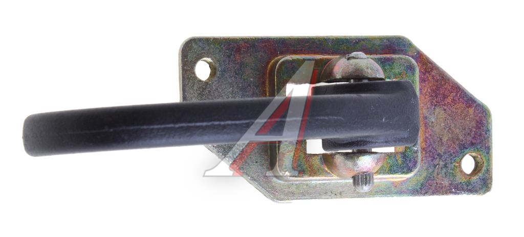

Сел в машину, дернул за ручку внутри и услышал сильный хруст. Просто пипец какой-то. Пластиковый крюк полностью отломился.
такую брать или что-то еще докупить?

По моему по фотке просто сломалась маленькая металлическая ось, которая продета через две проушины и саму ручку.
Вот на этой фотке ее видно.

Да только ось...но у меня ее нет. Как сделать?

из гвоздя не судьба?

четвёрковод, если бы припёрло, то сделал бы и из гвоздя. Тут правда история другая...
А купить копеечную деталь в сборе тоже сложно? Я представляю лица продаванов, когда Игорь придёт и спросит про ось для ручки...

Игорь, да не заморачивайся, просто купи такую же ручку. Копейки стоит и поменять минут на 5-10 работы.

Тихо наводить панику! Смотрите фото. На свежих жигулях ось ручки выполнена из.. пластика! :slap:
У меня и на 2107 и на 2105 она переламывалась. В обоих случаях брал гвоздик подходящего калибра, пассатижками откусывал под размер и вставлял сверху. Декоративной пластиковой крышке зажигалкой нагревал "усик" отгибал как надо, и надевал на место.

Да, походу она из пластика.
Я вот не вижу здесь
http://www.auto49.ru/index.php?option=c ... m&id=10936
Есть там ось и какая. Вообще какая-то не понятная конструкция ручки. У меня не так, да и накладка декоративная другая.

У меня ось ПЛАСТИКОВАЯ (была).
И когда сломалась именно ось - можно было купить и новую ручку...
я просто взял подходящий по диаметру ГВОЗДЬ - обрезал по длине - и обточил (закруглил) края.
Делов - на пять минут.
Поставил, два года прошло, теперь посмотрим :D когда она сломается.
